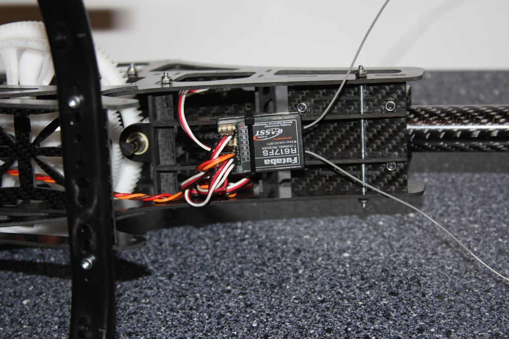

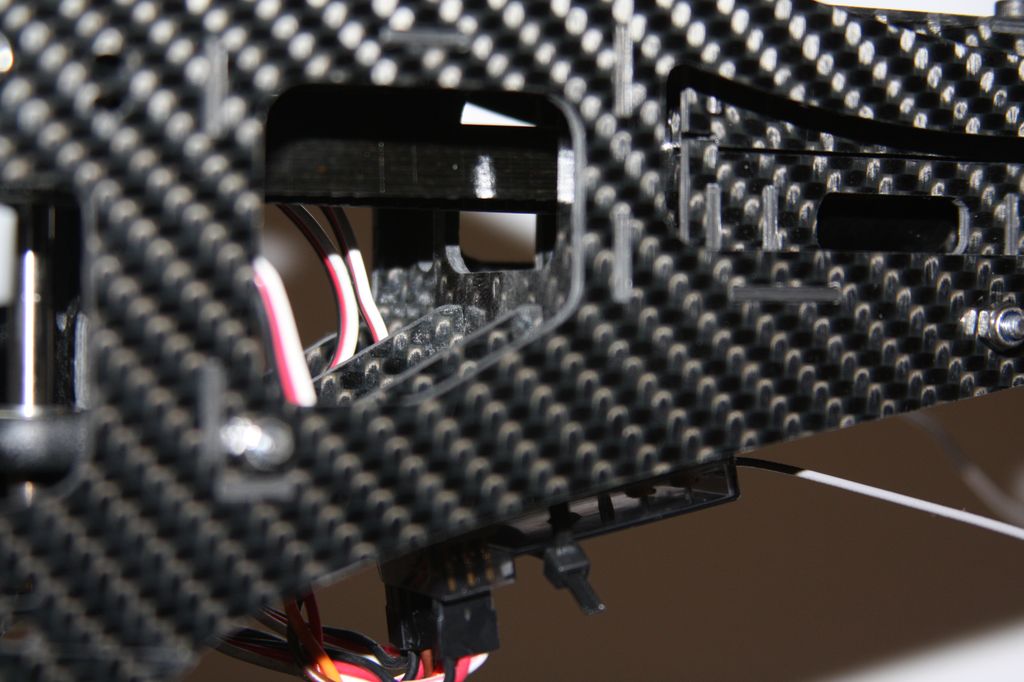

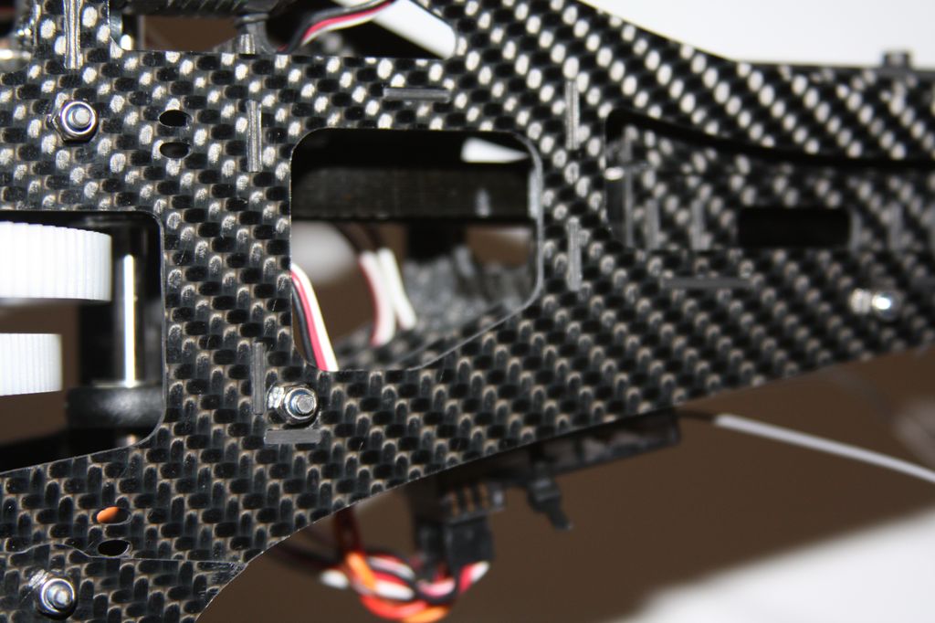

ich mecker schon wieder :) Also wie gesagt für schaut das Chassi einfach nicht stabil genug aus , gerade im Bereich der Heckrohrklemmung da bin ich mal gespannt wie das nacher funktioniert.
Was meiner Meinung nach aber total grottig ist , ist die Heckübersetzung!
Das Heck wird ein "Precision CNC Tail Rotor w/ Thrust Bearings (SILVER) - T-REX 700 MH-TX7142" mit 5mm Vollhartmetallwelle und HTD Riemenantrieb.
Für den Abtrieb kommt ein Modul 0,7 Stahlritzel mit 36 Zähnen zum Einsatz (4,166:1) Heckblätter werden die K&B 102er.
Ich würde da mal eher in Richtung 4,5 oder besser noch weiter rauf in Richtung 5:1 rechnen! 102er Blätter auf nem 90iger Heli ist gerade bei der Übersetzung 100%ig zu wenig ;)

Ricardo hat geschrieben:Was meiner Meinung nach aber total grottig ist , ist die Heckübersetzung!
was ein Glück, das ich die relativ leicht einfach anpassen kann: ich wechsel einfach die Riemenräder. Da kann ich bis 5,27: 1 kommen. Meinst du das reicht?
Der 700er hat 4,54:1, was hat der denn für Heckblätter?
Und die Heckrohrklemmung verwende ich schon seit über 2 Jahren in dieser Art, die hält. Und garantiert mehr als als die mit dem Plastegehäuse. :)

Beitrag von Ricardo »
90iger Helis in der Regel ab 105er aufwärts! Ich hatte in der Dyna X sogar 115-er bei einer Übersetzung von irgendwas um 1:8 ... Allerdings hatte das Milliheck etwas wenig Weg!
Das muss aber nicht zwangsläufig heißen das es hält ;) Ich weiß ja nicht wie Du die letzten 2 Jahre geflogen bist ... Ich meine das Heck von meinem Moskito hat bei mir damals auch gehalten ... ;)
Die Klemmung an sich kann ich nicht sehen aber das Chassi sieht im hinteren Teil nicht wirklich üppig aus. Die ganzen CFK Konstruktionen die so üblich auf dem Markt sind ersparen sich die Ausfräsungen sicherlich nicht um Geld beim Fräser zu sparen ... Aber Ihr macht das schon :)
Ricardo
yogi149
#67 Re: wahrscheinlich brauchts demnächst eine neue Rubrik
Beitrag von yogi149 »
Ricardo hat geschrieben:90iger Helis in der Regel ab 105er aufwärts! Ich hatte in der Dyna X sogar 115-er bei einer Übersetzung von irgendwas um 1:8 ... Allerdings hatte das Milliheck etwas wenig Weg!
bei welcher Hauptrotordrehzahl?
Was nützt den ein massives Plattenmaterial gegen geschickt verschachtelte Elemente?
Unsere Version ist auf jeden Fall stabiler als das Plastegehäuse vom 700er.

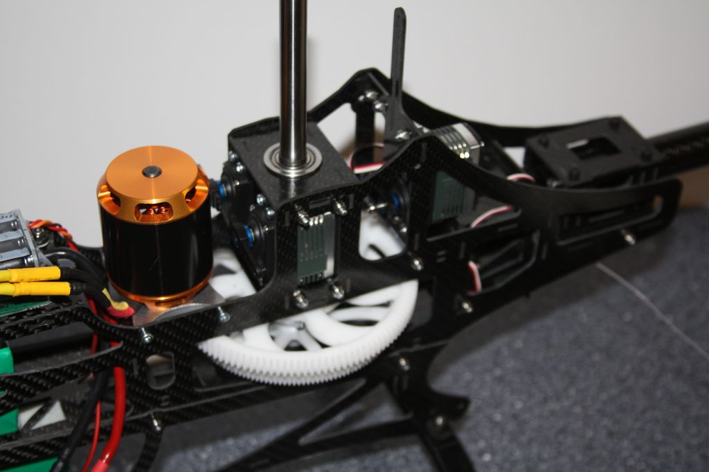

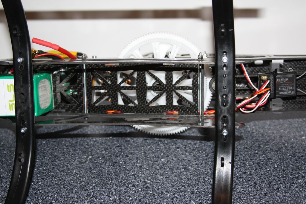

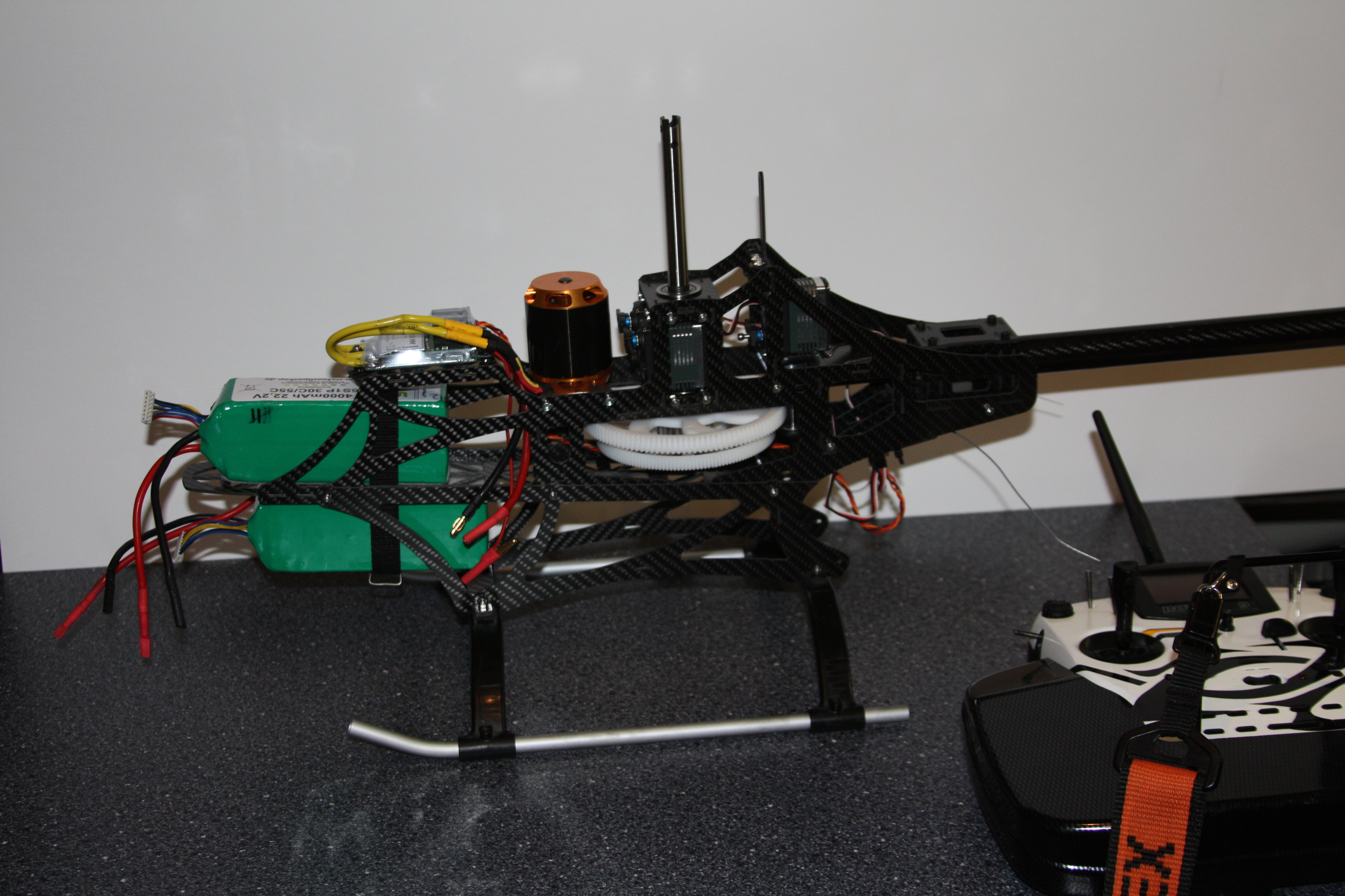

ok ok
viel weiter basteln geht jetzt zwar nicht, aber hier noch ein paar Impressionen. :)
Montag früh 0:05
Montag früh 0:05
Aktueller Zustand
Kopie von IMG_1544.jpg (133.21 KiB) 2518 mal betrachtet
Kopie von IMG_1545.jpg (154.1 KiB) 2521 mal betrachtet
Kopie von IMG_1546.jpg (79.68 KiB) 2521 mal betrachtet
Kopie von IMG_1547.jpg (117.99 KiB) 2519 mal betrachtet
Kopie von IMG_1548.jpg (106.48 KiB) 2519 mal betrachtet

Ricardo... ich fliege den EVO 1, der die selbe Heckaufnahme hat wie der EVO² und ich denke, dass ich als Testpilot halbwegs weiß, was ich mache.
Und bislang habe ich nix feststellen können, was nicht hält, das Chassi hat rund 250 Flüge durch, keinerlei Probleme

#75 Re: wahrscheinlich brauchts demnächst eine neue Rubrik
Moin ,
das hast Du mir glaube ich schon mal erzählt ;) nix für ungut! Die Heckaufnahme kann noch so klasse sein wenn ich die beiden CFK Schnipsel sehe die die Aufnahme halten kräuseln sich meine Fußnägel!
Ricardo
