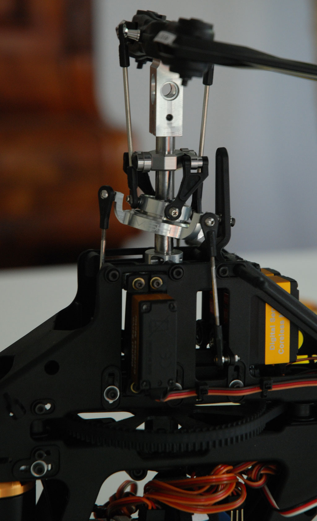

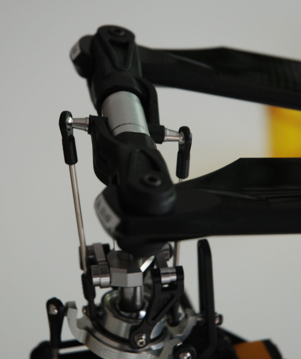

Hi, wie Du sehen kannst hab ich Rondo verbaut. Funktioniert auch schon ordentlich, aber ich werde erst
in dieser Woche das genaue Setup erfliegen. Habs erst am Freitag fertiggestellt.
Ich weiss leider nicht wie diese Kugeln genau heissen, die ich verwendet habe, aber sie sind beim
500er Rex schon dabei und werden nicht unbedingt benötigt. Gewinde passt ohne änderungen.
Der TS-Mitnehmer ist von Gaui - den kennst Du ja - und dafür muss man 2 Gaui Kugeln an die
Protos-TS schrauben. Das wars.
Mario.

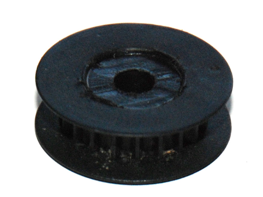

Ich war gerade fliegen und mir ist in der Luft das Heck ausgefallen. Autorotieren sieht anders aus :-(
Das Heckrohr hat einen leichten Knick, sonst hat es nix erwischt. Ihr kennt doch diesen Stift, der die Heckrotorwelle mit diesem Zahnrad verbindet;
der hat sich gelöst. ... und es ging nach unten ...

Bei den ersten Protos gab es die Empfehlung den möglichen Verstellweg der Schiebehülse nicht ganz zu nutzen, sondern auf beiden Seiten ca. 1mm Luft zu lassen. Das wurde mit einer möglichen Überlastung des Riemenrads im Bereich des Mitnehmerstifts begründet. Bei den dann folgenden Änderungen wurde das Riemenrad verstärkt und der Stift auf 12mm verlängert. Bei meinem Protos werkelt nach wie vor die Urversion ohne Probleme.

hab das Heck zerlegt und es hat das Riemenrad auf der Aussenseite wo der Stift ist, komplett abgeschliffen. Da sieht man nur noch ganz leicht, wo der Stift mal gehalten hat. Bei mir ist auch noch der kurze Stift eingebaut gewesen. Bekommt man jetzt automatisch das neuere Ersatzteil? Ich hoffe es, denn das sollte nich passieren. Anbei noch ein Bild vom Riemenrad, wie es bei mir nun ausgesehen hat.
Gruß Mario.
PS Sorry für den OT Ausschweif.
