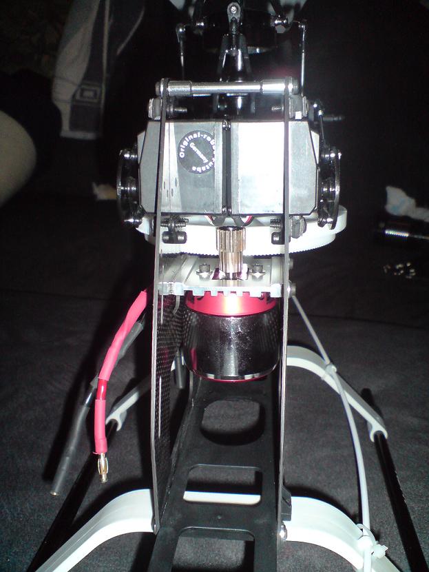

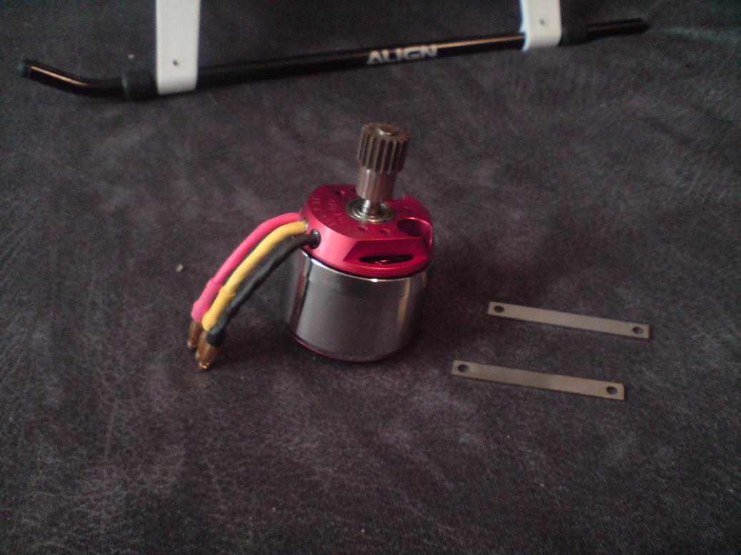

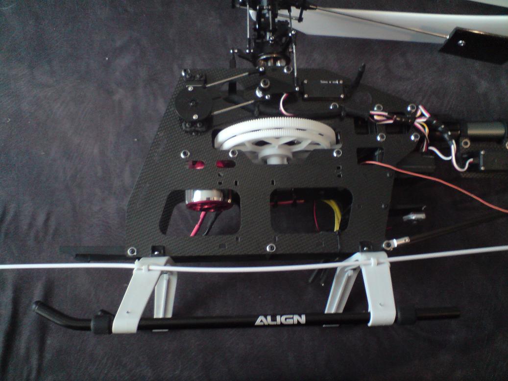

Hab seit dem wochenende einen strecker 378.20 im R-rex 600 ESP.
Die dünnen metallstreifen spreizen das chassi etwas um ein drehen des motors ohne anecken bzw schleifen zu ermöglichen. Damit spart man sich ein
ausschleifen am chassi selber, wie es bei anderen motoreinbauten schon gesehen worden ist. das geht ohne probleme.
Motor hat mehr leistung als der originale und wird wenn`s hoch kommt grad mal handwarm.
Einfach spitze das ding:
