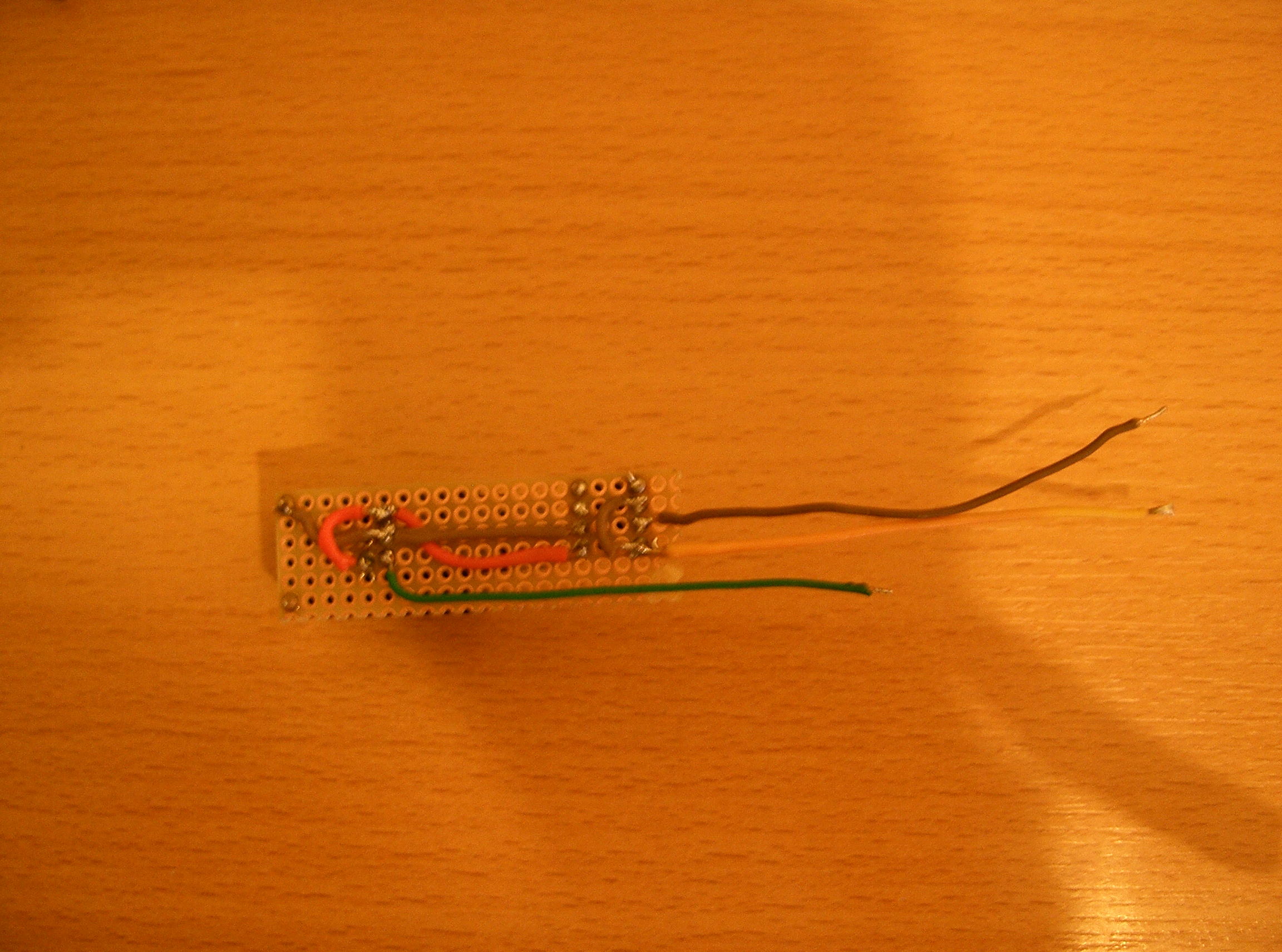

Sooo nachdem ich noch ein Poti zum Helligkeit Regulieren (naja eigentlich um den Inverter das Piepsen abzugewöhnen) hier nun das Ergebnis
Direktlink zur RHF-Videothek und hier die Bilder
Da ich in der Ausbildung gelernt habe , am besten so Sachen auf ner Lochrasterplatine aufzubauen , hab ich das dann auch gemacht, ist einfach sauberer
Hier als erstes der Inverter , unter dem Inverter etwas versteckt der 7805 Spannungsregler , der Käfer ist der Photomos für die Vibra Ansteuerung das ganze von unten
Kurz vor dem Einbau am Samstag.....
Heute dann der kleine MOD mit dem Poti zur Stromregulierung und damit Lärmminderung
Logischerweise wird die Beleuchtung dann dunkler , ist aber immer noch ausreichend....
