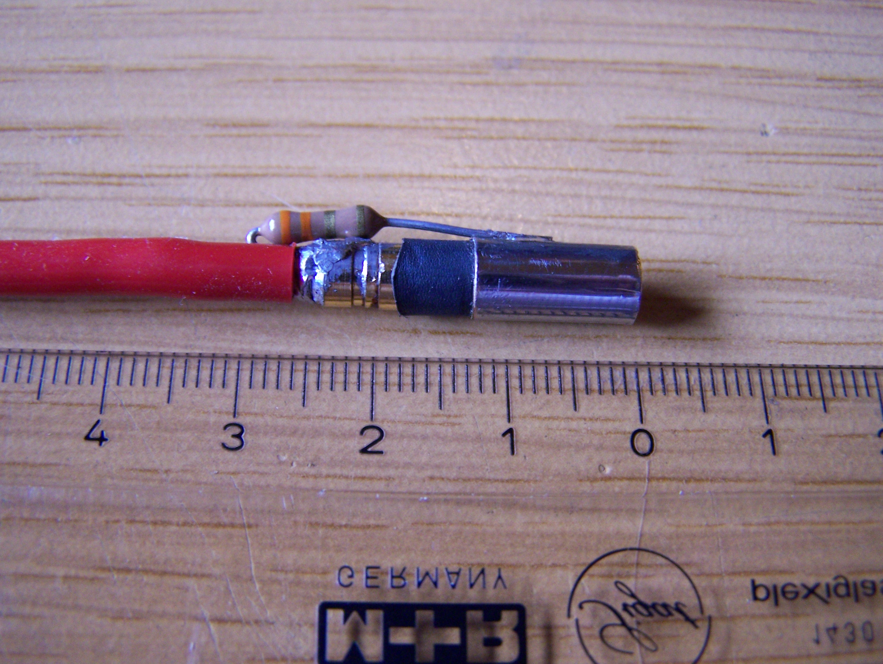

Ich habe das Problem Etwas anders gelöst:
meine Version von Manis Antiblitz

Gegenkabel kurz an den Wiedestand vorbei führen,und fertig.
Warum Kompliziert,wenn's auch Einfach geht?
Harry
Nachtrag:Idee/Ausführung/Montage/ wurde von---------helistarter alias Opa---ausgeführt
