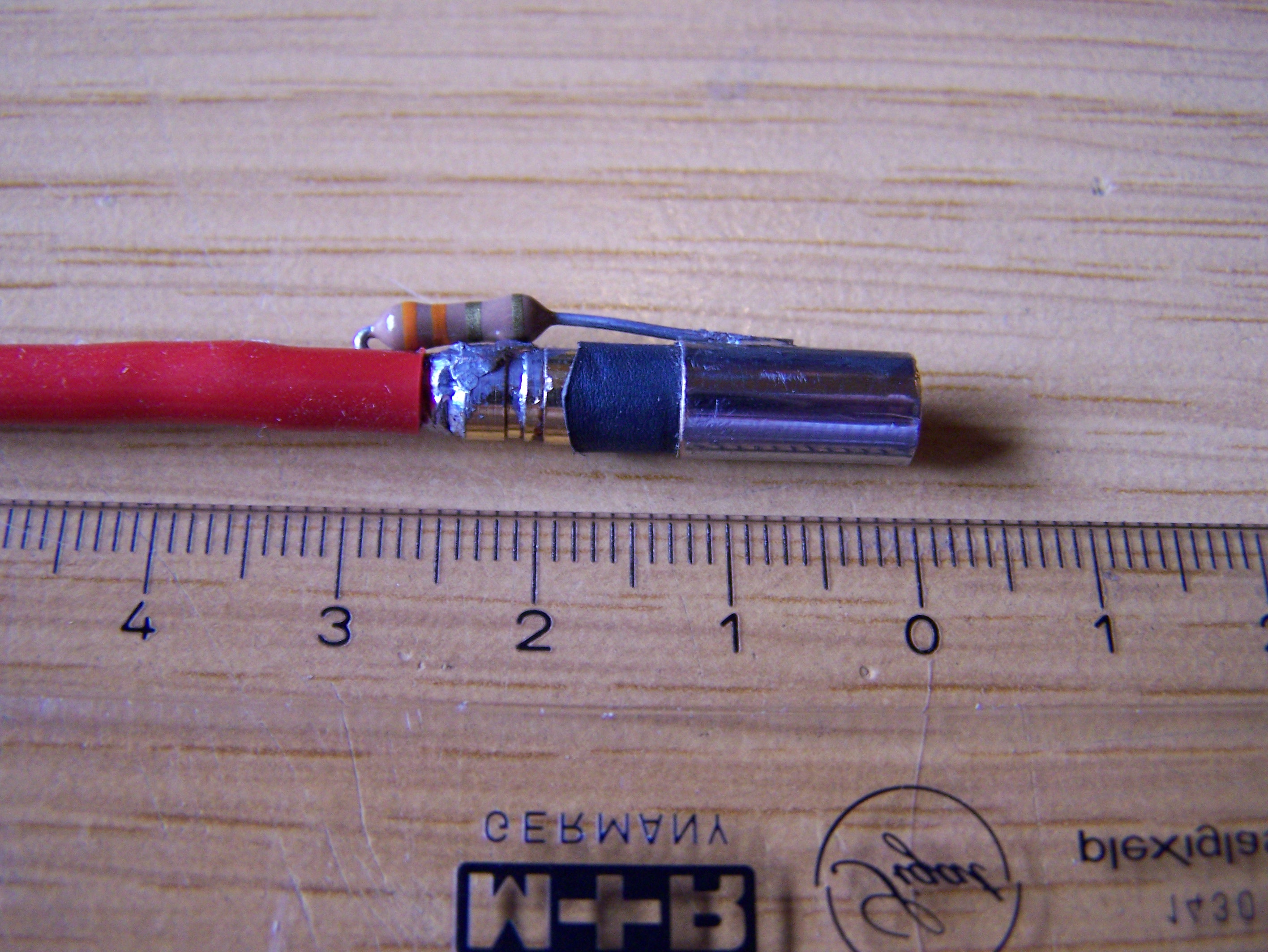

Die idee von Mannis Antiblitz gefällt mir... das Problem ist nur die Messinghülse.
aber da kommt mir ne idee :idea:
Einfach einen Goldie nehmen (Buchse) und mit einem Dremel oder so vorne ein dünnes Stück abschneiden. Dieses Stück (sollten wenige mm reichen) gegen den eigentlichen Stecker isoliern. Dann den Wiederstand einlöten, auf dem Stecker und auf das abgetrennte Stück. -> fertig!
Man müsste nur die länge des abgetrennten Stückes so lang wählen, das die Klammern das abgetrennte stück berühren ohne das die Spitze gelegenheit hat, an den eigentlichen Stecker zu kommen...
Hoffe Ihr versteht was ich meine.
Würde nichts kosten...
Denke ich Versuch das mal ;-) Der Übergangswiederstand des Goldies dürfte sich durch diese Modifikation auch kaum ändern.

Ich habe das Problem Etwas anders gelöst:
meine Version von Manis Antiblitz
