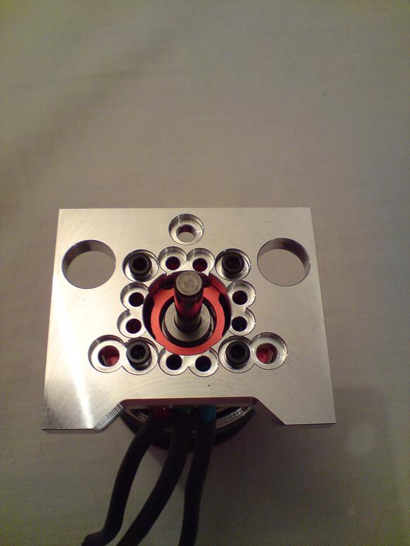

Jense
Beiträge: 937
Registriert: 24.10.2008 17:26:58
#64 Re: T-Rex 700 E - Heli-Chris Chassis - Erfahrungsaustausch
Beitrag von Jense »
So:
4x90° 30
keine angst, das sind nicht die befestigungsschrauben für den motor.
ich glaub bei mir würd das gegenlager passen...

Beiträge: 6447
Wohnort: Hamburg, wo sonst?
#65 Re: T-Rex 700 E - Heli-Chris Chassis - Erfahrungsaustausch
Beitrag von brenner »
Jense hat geschrieben:ich glaub bei mir würd das gegenlager passen...
eben genau nicht, nämlich um 45°

Jense
Beiträge: 937
#66 Re: T-Rex 700 E - Heli-Chris Chassis - Erfahrungsaustausch
Beitrag von Jense »
CHRRISSSS...
wir brauchen, sorry, möchten andere motorträger.
büddeeee
