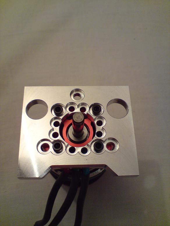

Jense hat geschrieben:motorplatte interessiert die den pyro 30-12
der 30-12 hat doch 30mm Lochabstand.
Wie stehen denn da die Löcher? Ich habe nur die 25mm Löcher bisher betrachtet

So:
4x90° 30
keine angst, das sind nicht die befestigungsschrauben für den motor.
- DSC01913.JPG (51.86 KiB) 1795 mal betrachtet
ich glaub bei mir würd das gegenlager passen...

Jense hat geschrieben:ich glaub bei mir würd das gegenlager passen...
eben genau nicht, nämlich um 45°
