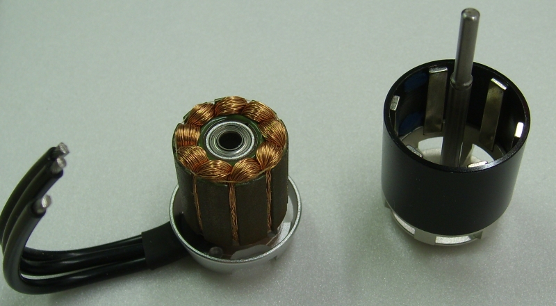

zum wesentlichen...
Motor und Akkus sind heute von Crizz gekommen.
Zum Motor:
Die Bezeichnung 3500KV ist wohl nicht ganz richtig. Vermessen habe ich ihn mit 37000 Upm Lehrlaufdrehzahl an 10V. So mit ist es für mich ein klassischer 3700Kv Motor.
Zu mein gemessenen Werten.
Abmessungen (Durchmesser / Länge): 27,7mm x 37,7mm
Stator Durchmesser :22mm
Stator Länge: 20mm
Welle (Durchmesser / Länge): 3,17mm x 17,7
Gewicht: 84g mit 3,5er Goldis
Lochstich der M3 Gewinde: 16/19mm
Max. Belastung (10 Sekunden) 50 A
Max. Power (10 Sekunden) 500 Watt, der Motor blieb dabei kühl
Eindruck vom Testmotor:
Klassischer 9 Nut 6 Pol Motor
Hochwertige 0,2mm Statorbleche für geringe Wirbelstromverluste
Stator ist gut mit Kupfer gefüllt
Sauber eingeklebte Magnete, zwei kleine Nupsis "Wuchtknete" in der Glocke
Anschlusskabel mit Silikonummantlung
Aluteile Glaskugelgestrahlt und farblos eloxert
Es gibt bei mir natürlich nicht nur Positives zu berichten,
Glockenrückschlussring grob gedreht und lackiert
In den Gewinden fehlen teilweise einige Windungen
Anschlusskabel ca. 3cm lang verzinnt und steif
aber genug der Worte,
Fazit:
Ein guter, günstiger Alroundmotor mit erstuanlichen Leistungsreserven und hohem Wirkungsgrad schon bei geringen Leistungen.
Wenn das Wetter passt werde ich ihn die Tage noch mal auf meinem Rigidrex Loggen.
Edit:
arg, Bilder wegedetiert, kommen heute nachmittag wieder :oops:
@ Crizz keineres Bild wird auch nicht angezeigt...
HS2220-3500 1.jpg (219.02 KiB) 3046 mal betrachtet
Zuletzt geändert von Basti 205 am 03.12.2009 21:21:49, insgesamt 6-mal geändert.

Warum wird das eigentlich interessante Bild nicht angezeigt? :roll:

Danke für die Arbeit, Basti - das liest sich im großen und ganzen doch recht gut. Was das Bild betrifft, versuch mal, es stärker zu komprimieren. Ich hatte das letztens auch bei Grafiken die größer 100 kB waren, trotz Auflösung 640x480.... ( mal mit 150 oder 96 dpi rastern ).
Was muß ich jetzt machen, um den Motor in DriveCals anzulegen ? Die Werte aus deinem Diagramm abtippseln ? Oder machst du dan ne Datei, die man irgendwie in DriveCalc importieren kann ?
Auf jeden Fall viel Spaß beim testen, ich werd morgen mal dei kV-Angabe im ICE-Lite50 ändern, vielleicht läuft er dann auch im Outrunner-Mode besser als mit fester PWM :D
