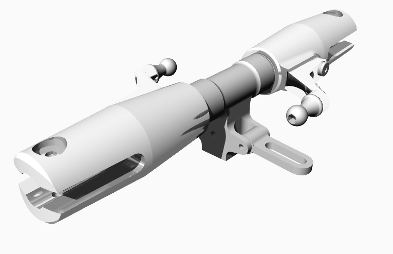

Basti hat aber jetzt den 450-pro Kopf draufgesetzt.
Basti
Beiträge: 3590
Wohnort: Bonn
#73 Re: v7
Beitrag von Basti »
yogi149 hat geschrieben:Basti hat aber jetzt den 450-pro Kopf draufgesetzt.
Hahha Jau!! Heute mit 4S 2200er 35C Aplus am 10er Scorpion 13Z das erste mal richtig testen können.. 55% 2600 / 65% 3200 / 75% (heut nich..:)
Ganz grobes Fazit: der Pro Kopf ist PORNO!!! :twisted: Auch mit 350er Blättern!
Bei 2600 Touren ist der V7 recht brav und leise, bei 3200 sieht das schon ganz anders aus :shock: Der faucht wie´n großer und lauft super gradeaus.
Bei Vollpitch hört man zwar das er ordentlich zieht aber die Kombi bringts.. Motor ,Regler,Akku lauwarm :)
Mal sehen das ich kommende Woche ein paar Logs liefer..
