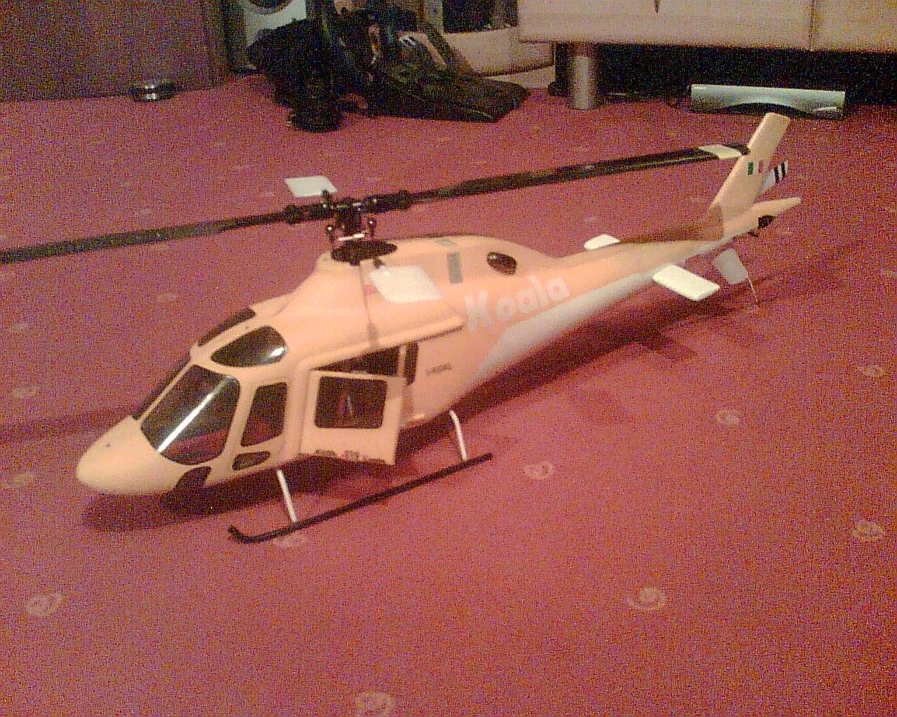

Joa,ich dachte auch das Material wäre etwas dicker. Aber Du bekommst das bestimmt auch noch ordentlich hin !! Ich hatte mal für meinen Graupner Heli ne A-119 verbaut,ebenfalls von Graupner...die war quasi doppelt so dick,betand aus Lexan. Allerdings war da der Zusammenbau auch Amok - der Rumpf musste ab dem Rotordom bis zur unteren Hälfte des Schwanzes stumpf aneinander geklebt werden und wurd,da Rauchfarben,von aussen lackiert ! Zum Ausbau der Mechanik musste man Den Rumpf vorn auseinanderbiegen ! :shock:
Dabei sind dann gern die Klebenähte zerborsten und mussten nachgebessert werden. Aba schön war der auch...hab zwar nur son olles Handybild von dem Teil - aber kannste ja mal schauen. Jedenfalls bin ich mit dem TT-System an sich ganz zufrieden. Und man schaut sich das Teil ja nicht mit der Lupe an,gell !? Ich würde ihn vielleicht nächstes Mal selber lacken - zumal der Rumpf dann für 69 Euronen zu haben ist...

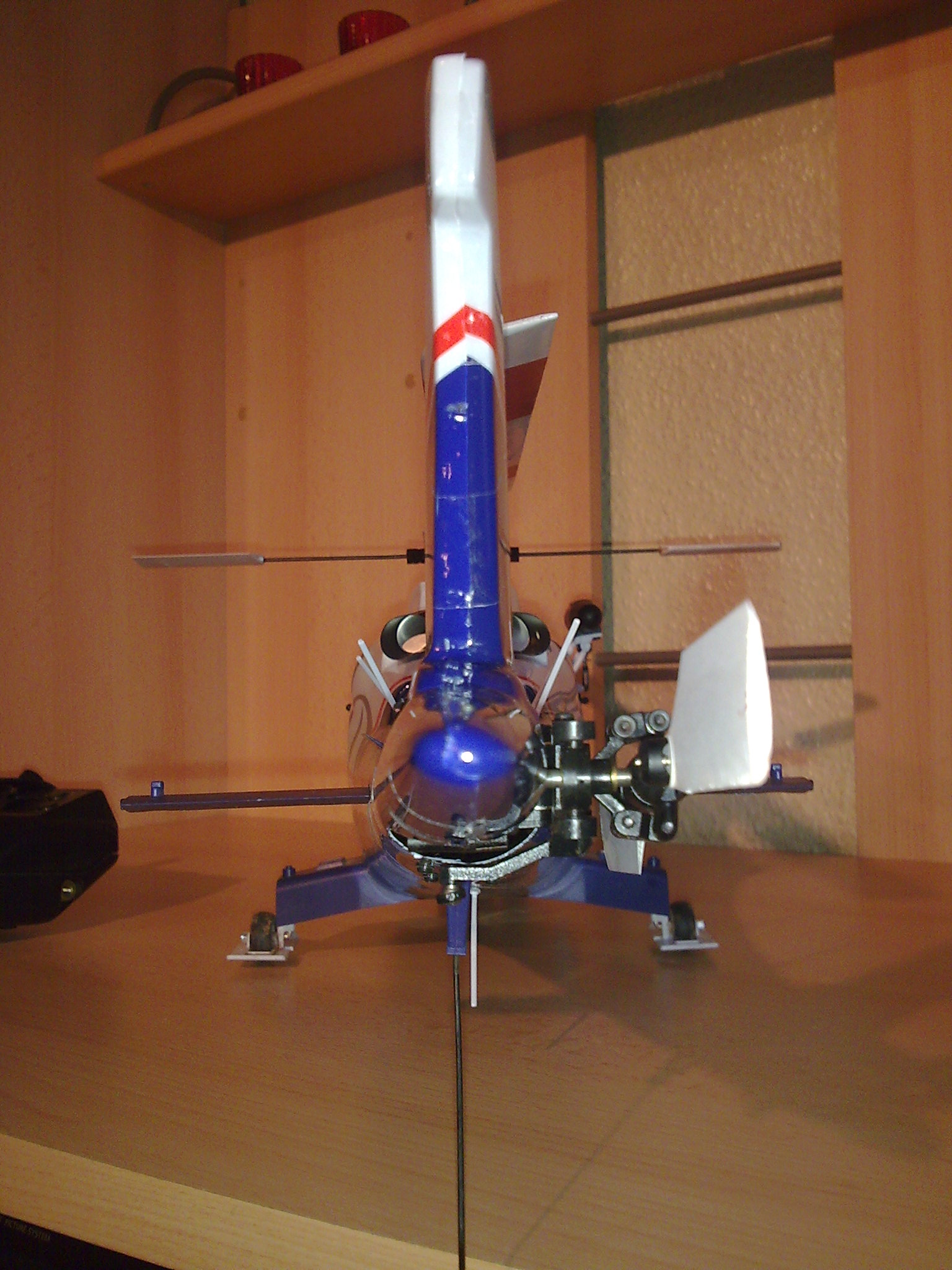

So, anbei mal ein Bild vom Domausschnitt, wo man genaue sieht das keien Hebel gekürzt werden müssen. Weiter noch ein Pic mit meiner "krummen" Finne. Ich glaube, die bleibt einfach so. Man achtet eh nicht darauf. Jetzt muss nur noch die neue Taumelscheibe kommen und dann folgt der Erstflug. :D
