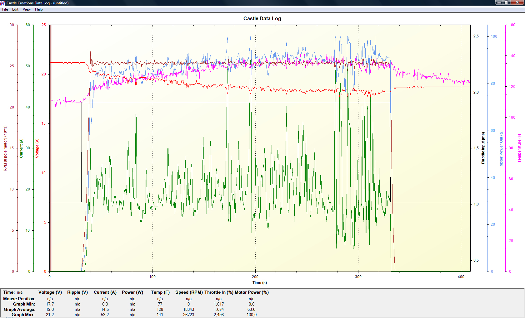

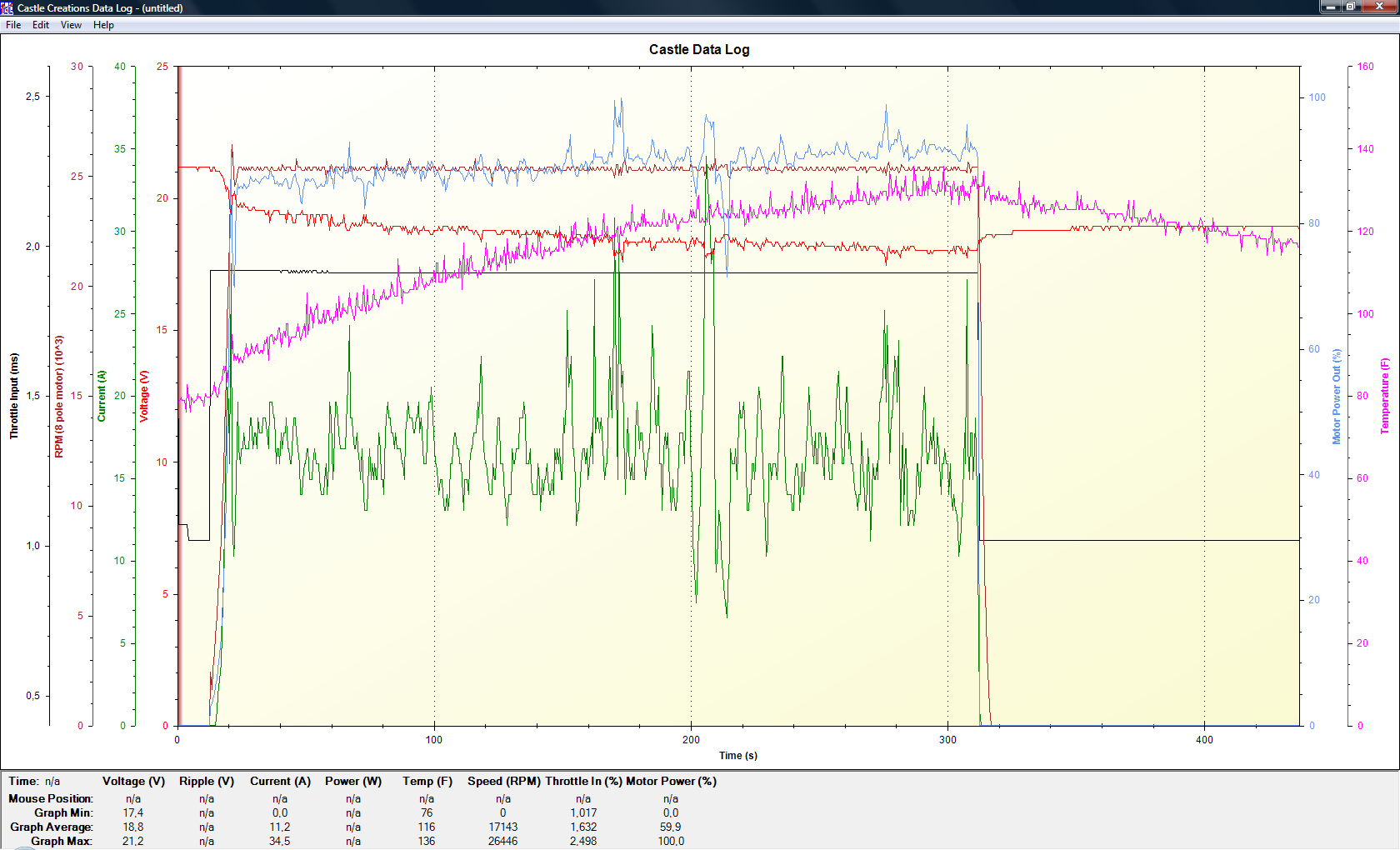

So ein geiler Regler, bin super happy mit meiner Kombination :mrgreen:
Habe heute den Erstflug mit dem Strecker 330.20 8-Pole 1600KV und dem ICE 100 absolviert, mit der Governor Gain bin ich auf 20 hochgegangen, wahrscheinlich geht noch mehr aber es wurde langsam dunkel, shit der Winter kommt :(
Anbei zwei Logs, eines gemütlicher Rundflug, das zweite Kunstflug!!
Jetzt habe ich die ICE Regler (ICE 100 und ICE Lite 75) schon an drei Motoren getestet und alle laufen perfekt :D
Kunstflug
Kunstflug
Flotter Rundflug
Flotter Rundflug

Schaut echt gut aus. Wie ist den die Logging-Rate? Hab gelesen, das wenn man alles mitlogt und 10 Samples pro Sekunde aufzeichnen lässt, der speicher gerade mal für etwas über 4 Minuten ausreicht. Das reicht ja nicht mal für einen Akku...

Die Loggingrate war in dem Fall 5 samples pro Sekunde damit kommt man auf etwas über 10 Minuten wenn man alle Parameter aufzeichnet mit 2 samples pro Sek. sind dann >25 Minuten drinnen! Zum Einstellen reicht der Speicher meiner Meinung voll aus, als Dauerlogger ist der Regler ungeeignet!
Sehr aufschlussreich ist der Parameter "Motor Power Out %" damit sieht man wie weit der Regler aufmacht um die Drehzahl zu halten!

RedBull hat geschrieben:Sehr aufschlussreich ist der Parameter "Motor Power Out %" damit sieht man wie weit der Regler aufmacht um die Drehzahl zu halten!
Stimmt, Motor Power Out ist zum Einstellen echt genial, ansonsten braucht man eh nur voltage, current und rpm.
Nachdem mein ICE 50 im Rex immer weit unter 50°C geblieben ist, zeichne ich das gar nicht mehr auf, nach dem Flug zur Sicherheit den Regler antapsen, das reicht.
