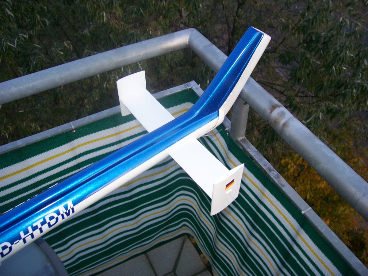

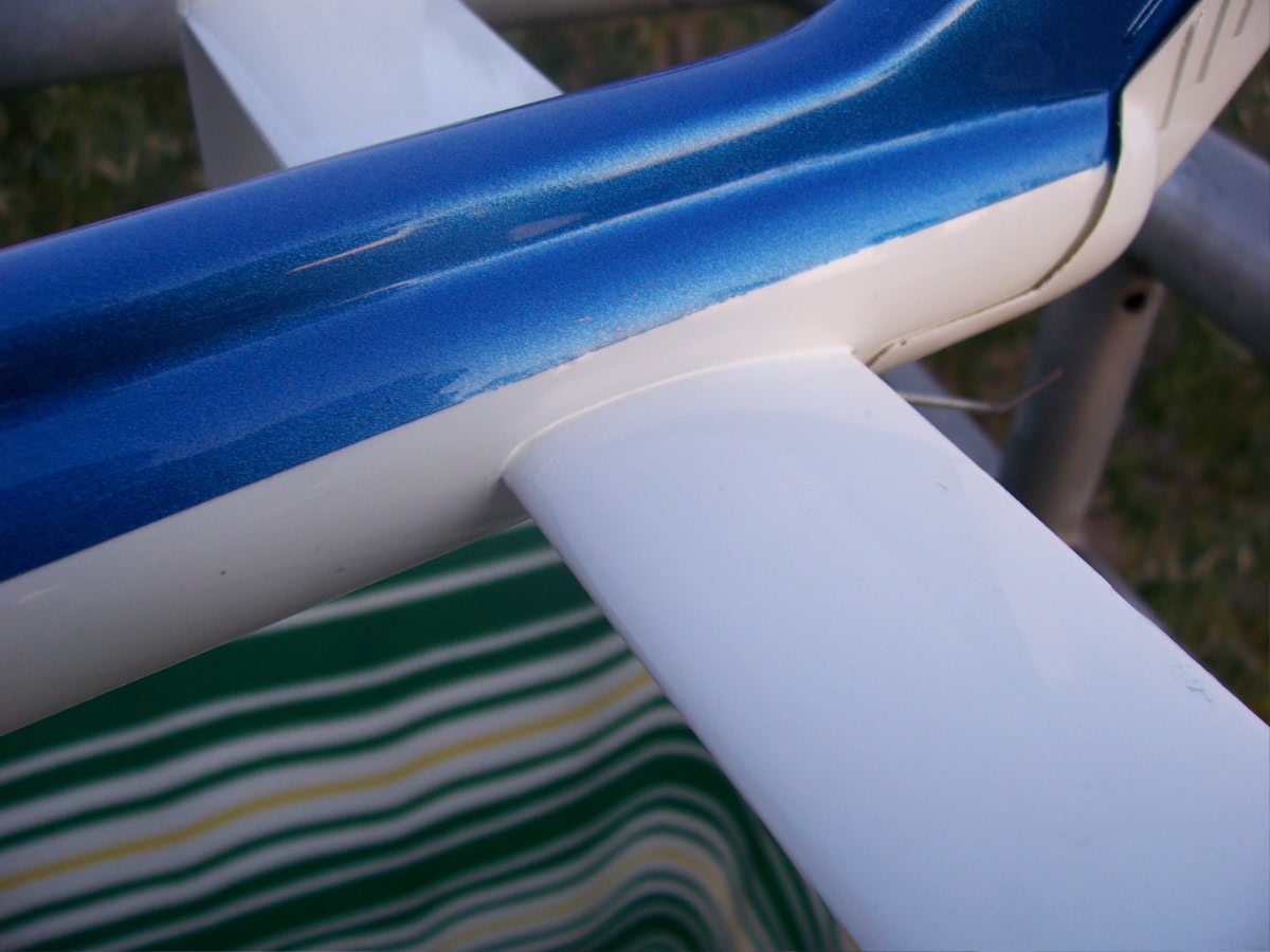

Ich habe dieses WE die beiden Leitwerke am Heckausleger angebracht. Im Rumpf sowie in den beiden Endplatten sind Vertiefungen, wo die Höhenleitwerke eintauchen können. Die habe ich soweit ausgefräst, dass alles problemlos passt und dann mit weiß eingefärbtem und eingedicktem 5-Minutenharz verklebt. Das Harz dient dann auch gleich als Spaltfüller und muss wegen der Einfärbung nicht mehr überlackiert werden.
Bild 004.jpg (428.92 KiB) 1426 mal betrachtet
Bild 005.jpg (221.51 KiB) 1429 mal betrachtet

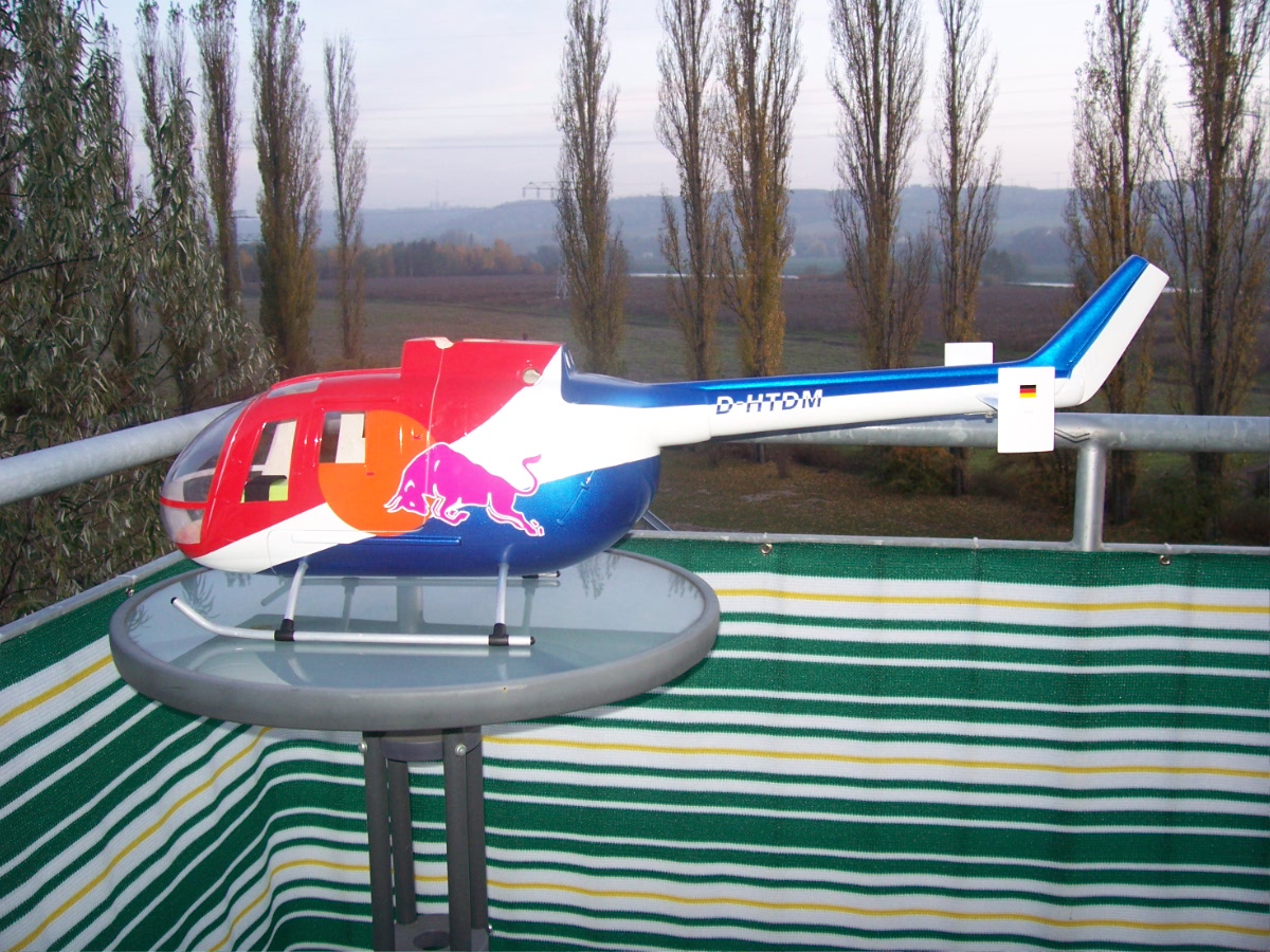

So ist der derzeitige Stand am Rumpf:
Bild 002.jpg (480.67 KiB) 1418 mal betrachtet
Es fehlen noch die Auspuffrohre und evtl. noch bissl Details. Und natürlich die Mechanik, die aber erstmal ihre Rüttelei ablegen muss.
