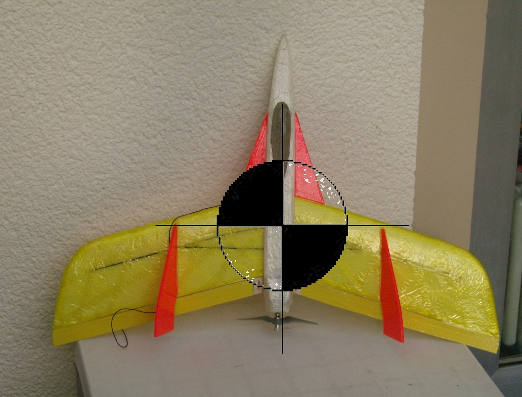

Jürgen110 hat geschrieben:@Didi, Wolfgang: Wenn es bei euch sehr dringend ist, habt ihr natürlich das Einverständnis, den dargestellten CG auszudrucken und zu verwenden :D
:mrgreen: :lol:
Jürgen110 hat geschrieben:Sorry, für´s OT
Kein Problem...bin ja selber so ein OTler! :oops:
Beiträge: 63969
Hat sich bedankt: 10 Mal
#62 Re: Rapid Jet von Jomari
Das finde ich sehr nobel von Dir :)
ER Corvulus
Beiträge: 16688
#63 Re: Rapid Jet von Jomari
Beitrag von ER Corvulus »
Irgendwie ist dass noch nicht soo ganz ausgereift :(
Grüsse WOlfgang

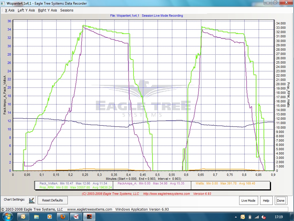

#75 Re: Rapid Jet von Jomari
Beitrag von -Didi- »
@Wopante, wie von Dir gewünscht (auch wenn sich das null mit Calcdriv deckt :roll: )!
Alter Schwede, schreit das Teil!!!!! :shock: :bounce: 8)
