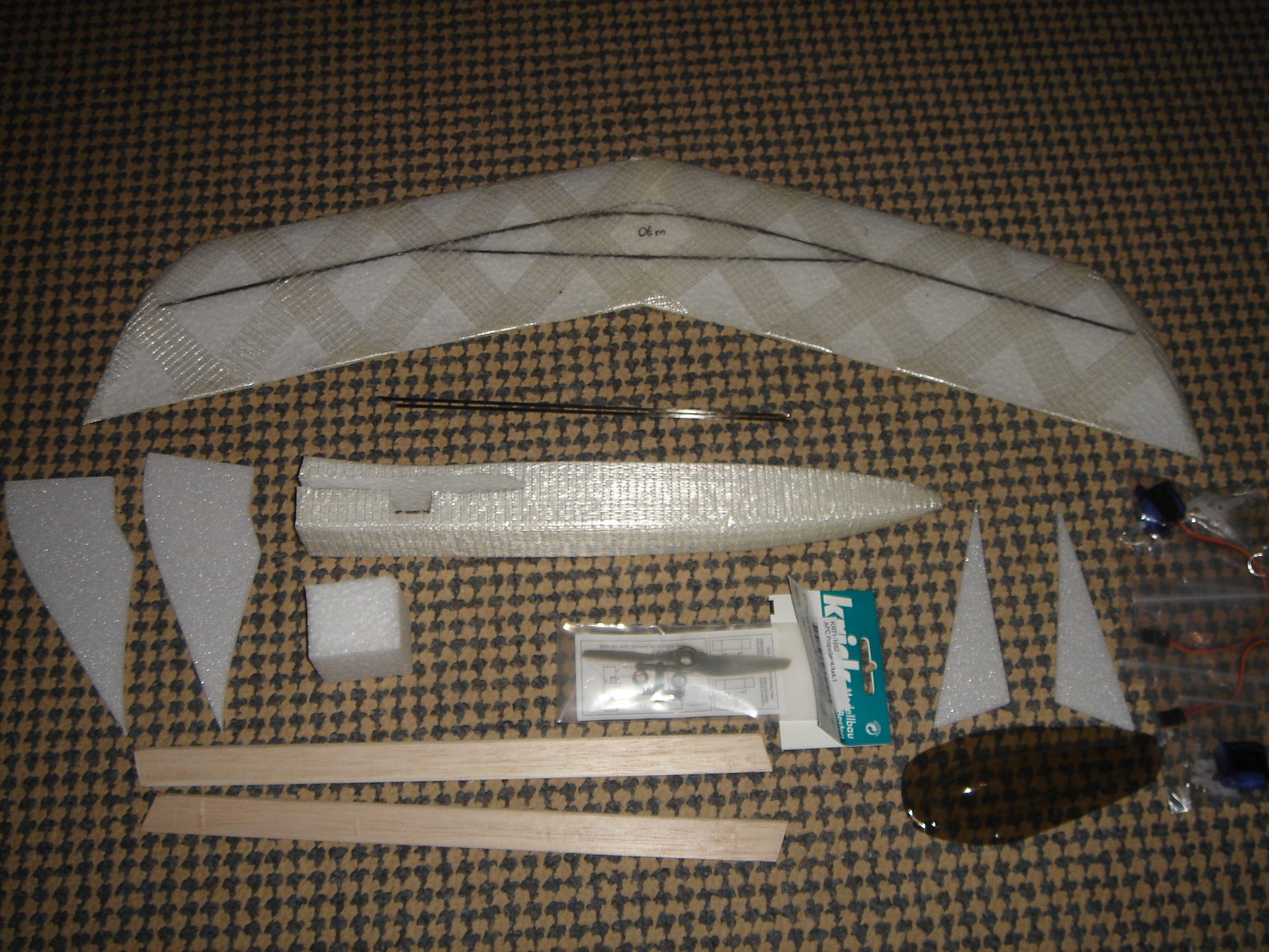

Aber um vorher etwas entspannter mit was Schnellerem üben zu können, habe ich mir einen Rapid Jet von Jomani gekauft. >>> http://www.jomari.de/assets/s2dmain.htm ... e7706.html
Hübsch ist er nicht, aber soll sau schnell und sehr stabil sein!
29€ kostet der Bastelsatz. Dazu kommen nochmal 50€ für China-Einbaukomponenten, etwas Oralight, Sprühkleber und Tape.
Viele bauen den Rapid JEt mit einem 3s-Antrieb.
Ich werde versuchen, mit einem 2s-Antrieb zurecht zukommen, da dieser Flieger laut vieler Rapid-BEsitzer vom niedrigen Gewicht lebt.
Angepeilt habe ich was, um die 200g...schauen wir mal!
Was habe ich bis jetzt fertig gestellt?
Der Rumpf ist verschliffen, die Querruder verschliffen und die Tragfläche getaped.
Sobald das Oralight-Zeugs da ist, geht es weiter.

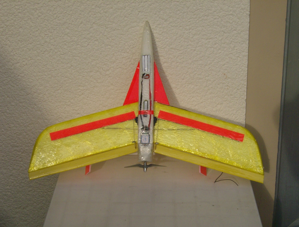

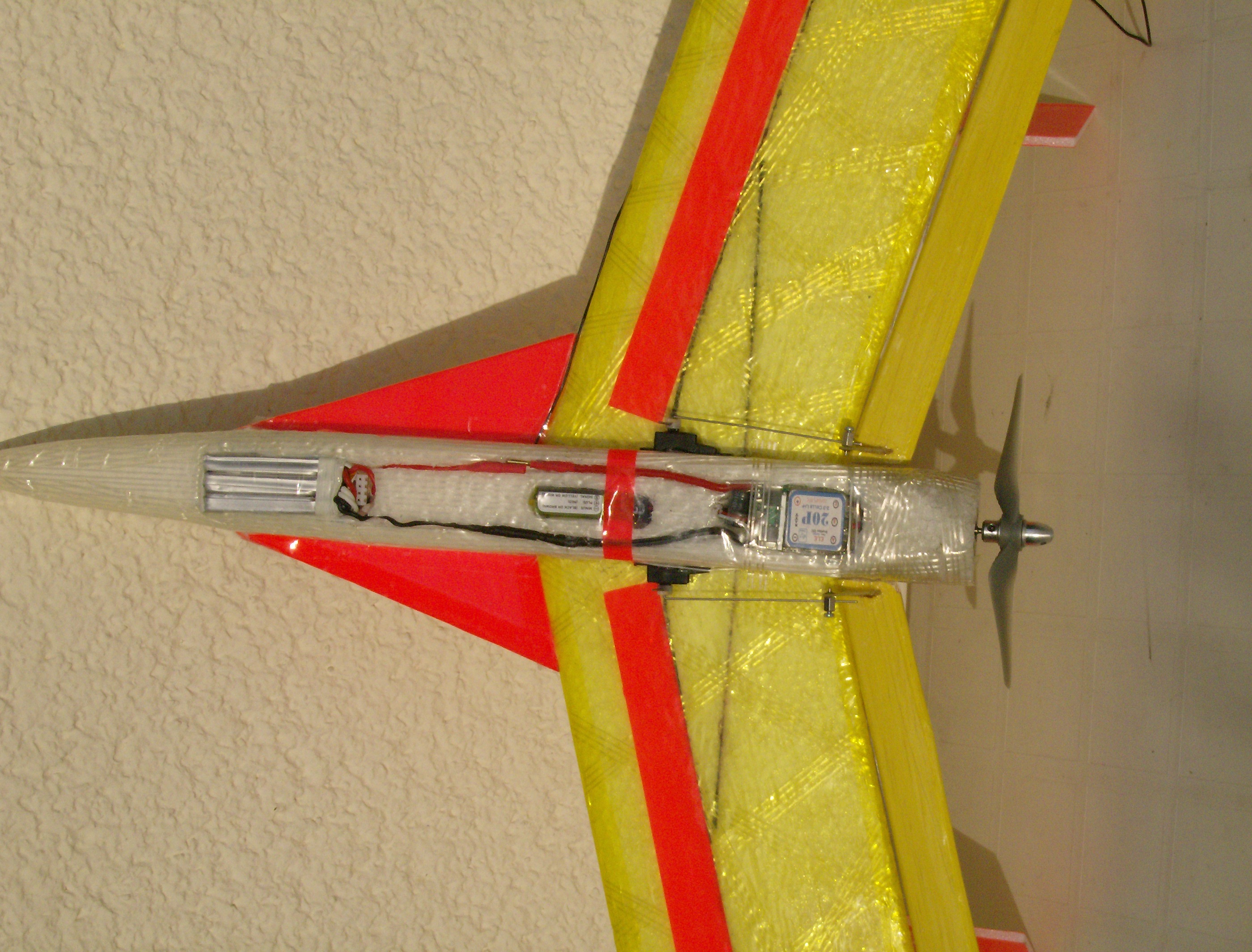

Wopante, wie hast Du die QR-Anlenkunken realisiert, weil irgendwie gefällt mir bei dem Flieger die Schrumpfschlauchmethode nicht?
Kannst mal mit der DigiCam etwas näher ranfahren?
ER Corvulus
Beiträge: 16688
#5 Re: Rapid Jet von Jomari
Beitrag von ER Corvulus »
Aus der Grabbelkiste normale Anlenkungen mit verstellbarem Gestänge-Anschluss.
Ich fahre heute mit der DigiCam nur noch weg - haben Familienausflug

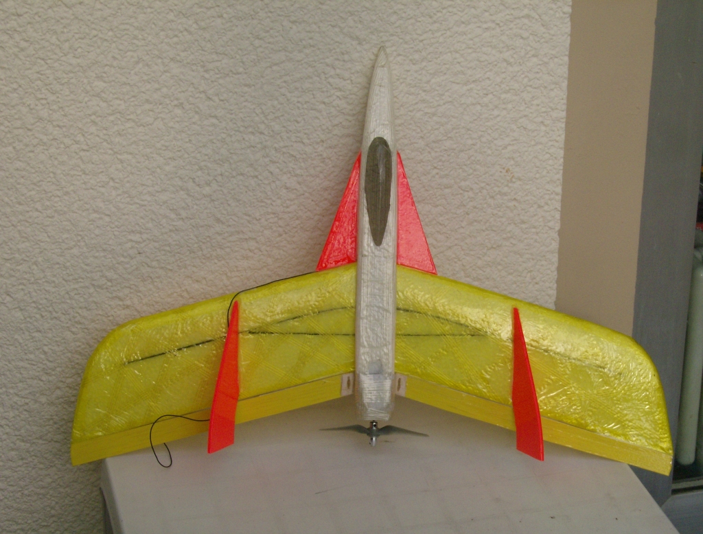

Rumpf V3 (oder eher 1.03) ist fertig.
nachdem mir die Führe durch Verlust eines Servodeckels (mit Getriebe ..) recht unsanft eingeackert wurde, war ich kurz davor, n neuen Rumpf zu kaufen :(
Habe aber nur im Rumpf (oberkanten) zwei 1,2er CFK-Stäbe eingeklebt und neues Tape drüber. Nun guckt er wieder wie neu, ist gerade und der Rumpf deutlich steifer. Hoffentlich reisst mir das Zeug nicht ausm EPP wieder raus .. :roll:

Ich bin immer wieder mal am rumbasteln.
Die Tragfläche ist fertig und der Motor eingebaut.
Wenn ich richtig gewogen habe, wird der Kleine anscheinend doch etwas schwerer als geplant...aktuell sieht es nach 230g aus. :(

Rumpf V 1.03 hat gehalten. :D
Servos V 2.0 genau 53sec. :( Beim Abschwung mit V-max - 32k mit 4,5x5,1 8) ) hats bei beiden Servos (nagelneue IQ120BB) "mal eben" das getriebe zerbröselt.
Effekt: ein Hupferle von knapp 2m als er in der wiese eingeschlagen ist.
Heck(motoraufnahme) zerbröselt.
Demnächst mehr mit HS 61MG
Aber - grad schee wars - der ganze Verein hat gestaunt, wie hurtig der unterwegs war :bounce: :wav:
