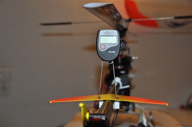

dl7
Beiträge: 522
Registriert: 09.01.2008 10:54:40
#72 Re: Freude und Probleme beim Raptorbau E550
Beitrag von dl7 »
Heli67 hat geschrieben:Kopfdrehzahl 1500 - 1700, ev. Ritzel wechseln.
genau, aber wie messen????
Habe mich noch sehr genau an den Fred Drehzahlmessen ohne Fingerverlust erinnert
http://www.rchelifan.org/viewtopic.php? ... 6&start=15

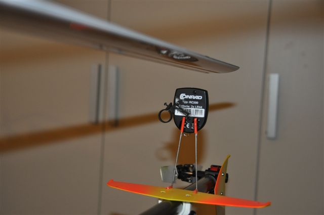

Nur läßt sich beim Rappi meine dort für den MT gezeigte und vielfach bewährte Konstruktion durch den beim Rappen größeren Anstand von Heckrohr zu den HR Blättern nicht ohne Veränderung umsetzen.
Deswegen habe ich es so gelöst:
Die ganze Konstruktion ist sehr stabil und natürlich abnehmbar. Der Draht wird nur in CA angklebte kurze Antennenröhrchen geschoben und aufgrund der V Form ist er selbstsichernd.
Ich hoffe so meine Drehzahl optimal einstellen zu können.
Gruß Reiner

#73 Re: Freude und Probleme beim Raptorbau E550
Wieso machst du die Halter so irre lang ? Einmal am Hang hochgedreht und Nick leicht gezogen, damit er nicht nach vorne kippt, und du kannst die Wiese im Umkreis von 35 m mähen, um die Überreste des DZM wieder zu finden. Der misst auch dann genau, wenn er direkt auf dem Höhenleitwerk sitzt. Ich würde das lieber kürzen, ansonsten sehr interessante und m.E. gelungene Ausführung !
