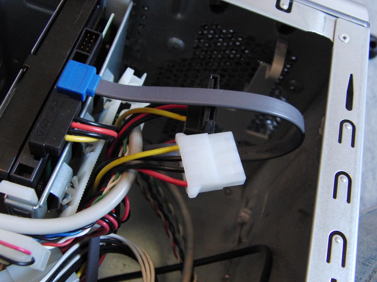

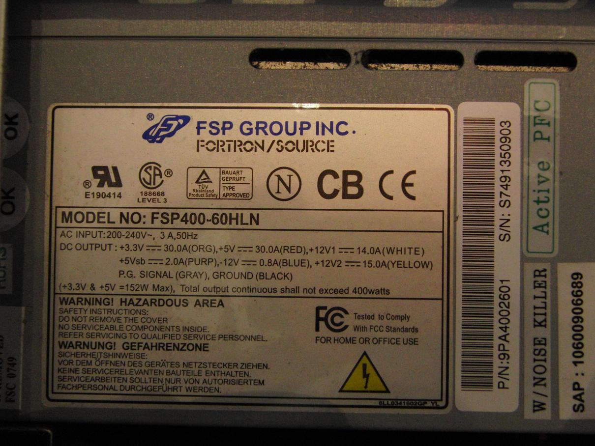

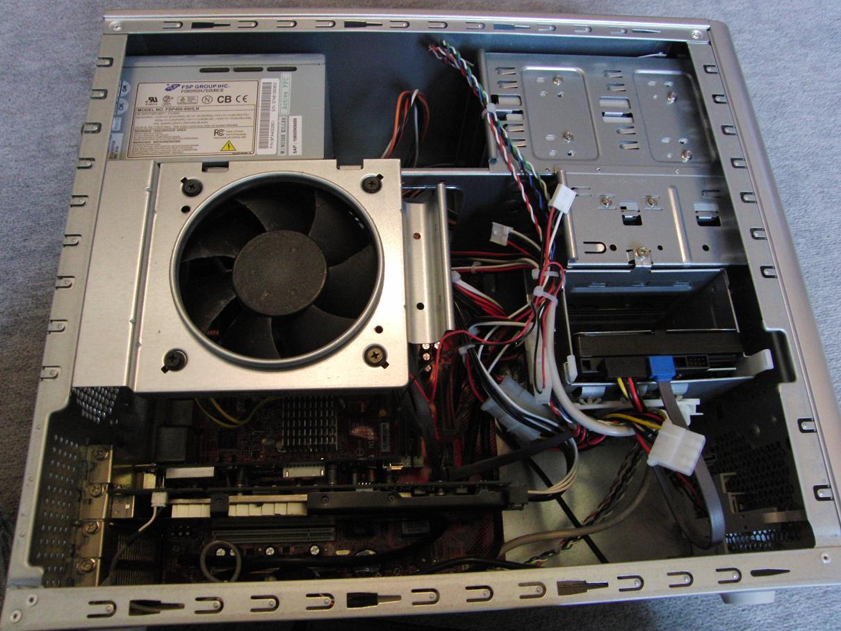

so ich möchte es anders machen. Möchte kein externes Netzteil nutzen, sondern das was in meinem QuadCore ScaleoP Rechner sitzt.
Habe den Rechner gerade mal aufgemacht.
Hier die Bilder vom Netzteil....
Also ein 400Watt Netzteil?
Diesen Stecker möchte ich nutzen, und 2 Goldanschlüsse nach vorne Legen...
Möchte dann gerne 2 Goldanschlüsse mit in die Frontblende einsetzen.
Also verstehe ich es richtig, das ich das Gelbe Kabel vom abgebildeten Stecker ( Bild 3 )nutzen muss, und dieses 15A Liefert? ( 12Volt*15A= 180Watt )? Dann noch eins von den Beiden Schwarzen richtig?
Macht mein Netzteil das auf dauer mit?
Zuletzt geändert von WalsumerA3 am 02.12.2009 14:34:15, insgesamt 1-mal geändert.

#73 Re: Empfehlung für gutes Ladegerät 2-6s
Beitrag von John Heli »
Axo. Dann empfehle ich Dir diesen Beitrag. Bei den 15A solltest Du bedenken, dass sich der Rechner auch davon etwas "gönnt".
#74 Re: Empfehlung für gutes Ladegerät 2-6s
Beitrag von helihopper »
So ist es.
Gelb / Schwarz für 180 Watt; Weiss / Schwarz für 168 Watt.
Ich denke schon, dass das Netzteil mitmacht.
Aber nur, so lange der PC nicht auch noch Leistung saugt.
Cu

#75 Re: Empfehlung für gutes Ladegerät 2-6s
Beitrag von WalsumerA3 »
ne also, wenn ich Lade werde ich kein Crysis zocken... :) Ebenfalls werden nur 2-3S Lipos geladen. Nen 6S Heli habe ich nicht.... denke dann sollte es ohne Probleme gehen....
Sven
