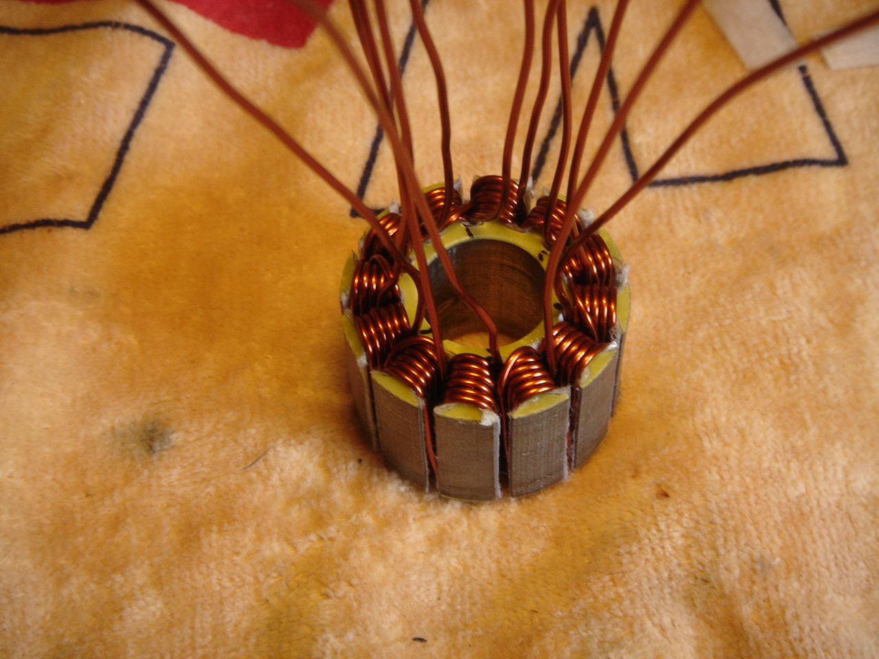

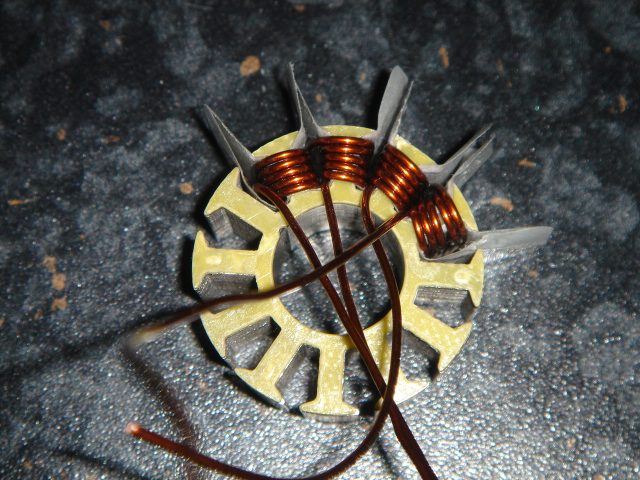

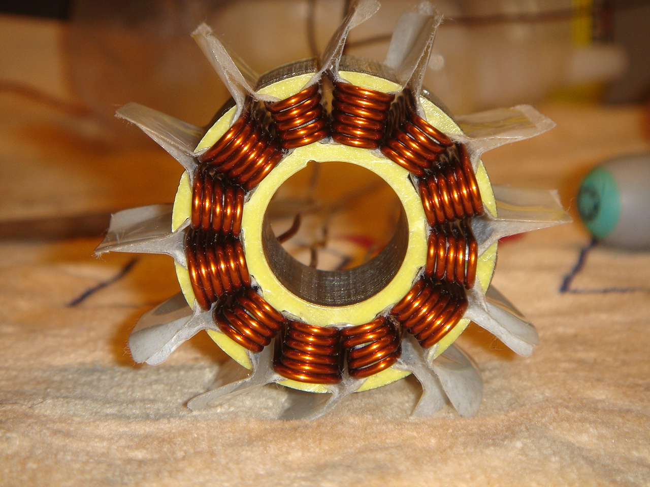

Viel ist es noch nicht geworden, aber zwei Gruppen sind bis auf Zick-ZAck, welches zum schluss gemacht wird, fertig.
Das Ganze wird dann ein 7+6yy-Schema.
-Didi-
Beiträge: 13124
Wohnort: Kiel
#62 Re: Mein erstes mal: Scorpion 4225 nach Ralph Okon
Beitrag von -Didi- »

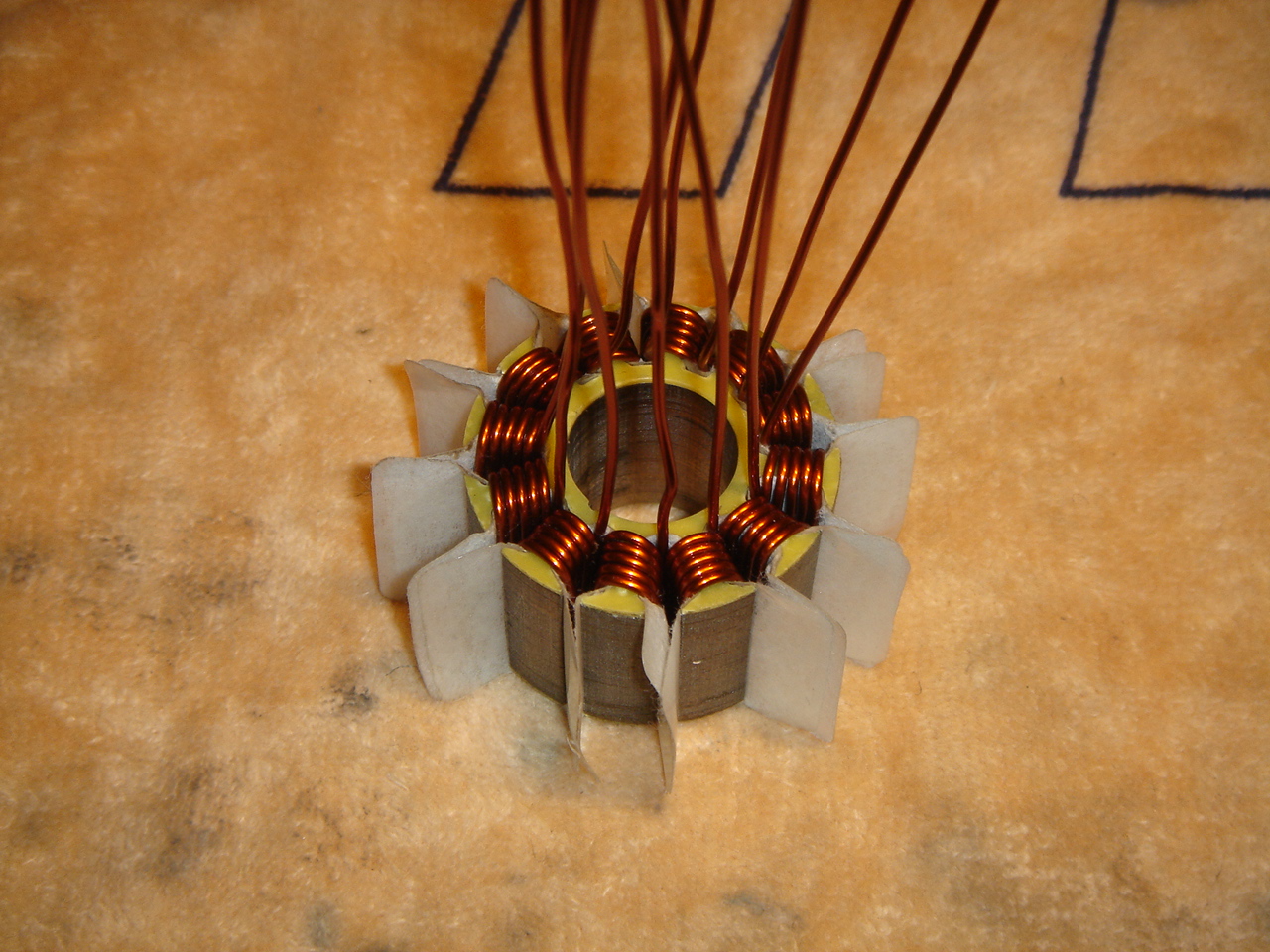

5+6 sind vollbracht! :bounce:
Jetzt noch je Gruppe ein Zick-Zack, damit die 13w voll sind.
Um sicher zu gehen, dass kein Schluss zum Stator vorhanden ist, habe ich alle Drähte einzelnd durchgemessen...alles paletti!
Es geht voran...

Zick-Zack ist [x]Done und das überstehende Papier abgeschnitten. :bounce:

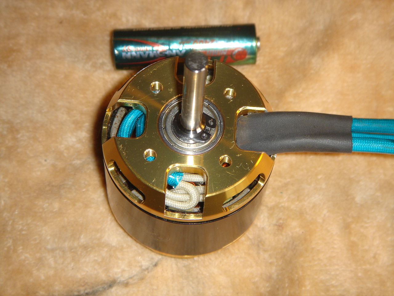

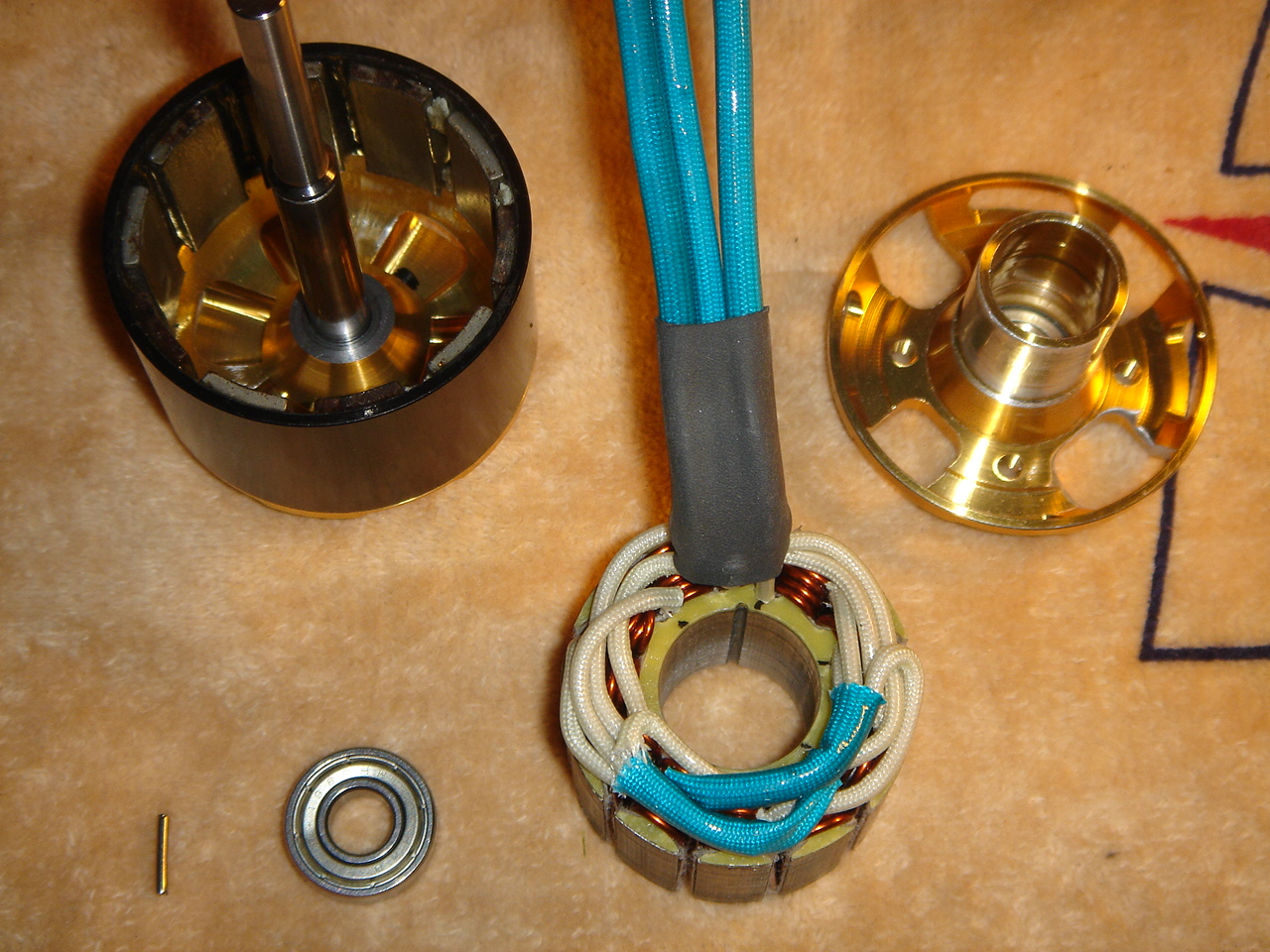

Ich habe gerade provisorisch die Verdrahtung gemacht und den Motor grob zusammengesteckt.
An einem 6s Lipo und einem Turnigy-Regler laufen schon mal die einzelnen Teilmotoren für sich problemlos! :bounce:
Nun kommt ein Eagletree dazwischen und dann werde ich mal die ns der einzelnen Motoren messen.
-Didi-
Beiträge: 13124
Wohnort: Kiel
#67 Re: Mein erstes mal: Scorpion 4225 nach Ralph Okon
Leerlaufmessung habe ich gemacht:
Teilmotor 1 >>> ns=545,5
Teilmotor 2 >>> ns=548
Gemessen bei 24,66V!
Beide 3,91A
Denke, das passt schon mal! :bounce: :bounce: :bounce:
-Didi-
Beiträge: 13124
Wohnort: Kiel
#68 Re: Mein erstes mal: Scorpion 4225 nach Ralph Okon
Die Verdrahtung ist komplett und der Motor hat einen provisorischen Testlauferfolgreich hinter sich! :bounce: :bounce:
Ich hatte Glück und gleich richtig verdrahtet!
ns=556 bei 24,06V gemessen. Strom = 3,91A
Nun kann ich mich an die Endmontage ran machen.
Sprich vergiessen, Stator festsetzen, Kugellager rein, Glocke rauf, Welle passend verschieben und sichern!
Danach freuen!

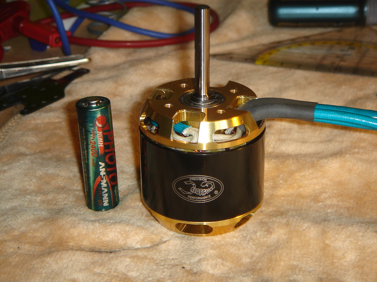

Da isser er! :bounce:
Testlauf steht aus...
