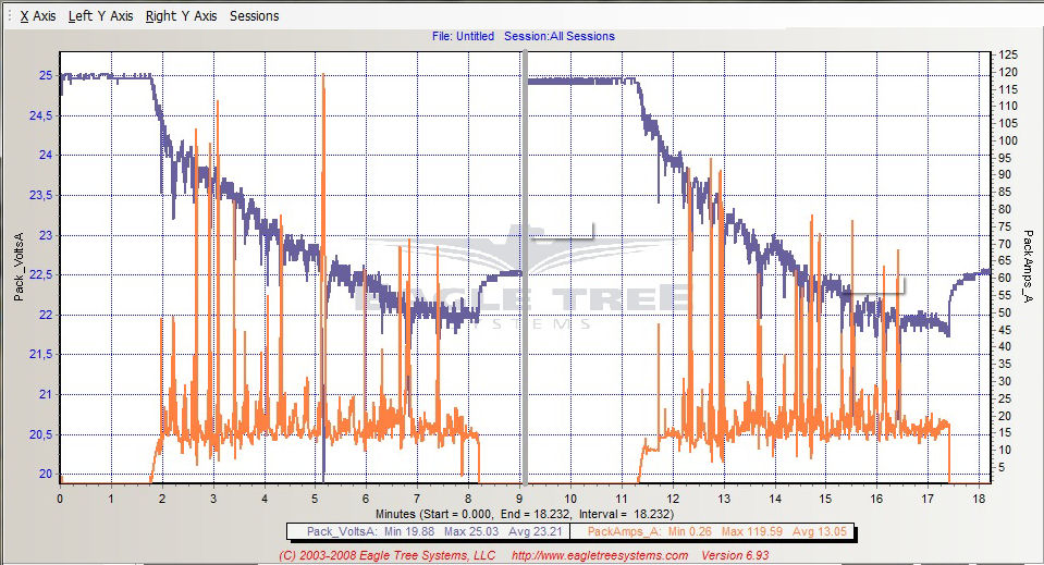

Schaut euch mal dieses Log an (zwei Flüge mit dem Logo 400 stretch, blau ist Volt, rot ist Ampere).
Da gibt's Spitzen bis 120 A ! Da könnte der 70 A - Regler schon überfordert sein! Bei dem 120 A Zacken ergibt sich eine Kurzzeitleistung von 120 A x 22 V = 2640 Watt. Kann denn ein 900 Watt - Motor kurzzeitig die 3-fache Leistung aufnehmen?
Fazit: Bin total ratlos :|
DeWe
Beiträge: 758
Registriert: 12.07.2009 17:41:42
Wohnort: Munich
#75 Re: Helifliegen in München-Ost
Beitrag von DeWe »
Klar kann er das, sieht man ja ;)
Ne, im Ernst: Als absolut billigen Vergleich :
Schaltet man eine Glühbirne ein, so ist der Faden noch kalt. Die 20°C Raumtemperatur ist gegenüber der ca. 2500°C Brenntemperatur extrem wenig. Da das Metall kalt viel besser leitet, fließt im ersten Moment ein Strom der 5 bis 15 mal höher ist als wenn der Faden auf Betriebstemperatur ist. Das bedeutet dass eine Glühbirne für den Bruchteil einer Sekunde etwa 1000W aufnimmt.
zu Motoren kann man sagen:
Man muß beachten,daß im Einschaltmoment wegen des großen Schlupfes (s = 1) eine hohe Spannung im Läufer induziert wird und deshalb auch sehr hohe Ströme fließen. Sie können Werte erreichen, die dem 4 bis 8fachen des Nenn-bzw. Bemessungsstroms entsprechen. Des weiteren wird unter Last die Drehzahl runter gedrückt, so dass es hier zu Einflüßen der Magnetfelder und Gegen-Induktionen in Zusammenhang mit der Stromaufnahme gibt.
Es spricht hier für Regler, daß im Einschaltmoment die abgegebene Stromstärke gut geregelt wird. Dies hat jedoch auch etwas mit dem Sanftanlauf zu tun. Ganz anders würde die Kurve ausschauen, wenn du gleich richtig "Dampf" auf den Motor geben würdest :mrgreen: :mrgreen: :mrgreen:
Von daher, würde ich jetzt mal sagen: solange es nur Spitzen sind : Mach Dir keine Kopf : normal ;) Man könnte die Spitzen durch eine erhöhte Drehzahl (mehr Stromverbrauch, da die Volts ja eine fallende Variable sind - entsprechend mehr Kraft) weiter abfangen, dies müßte man jedoch erfliegen, wo die optimale Arbeits-Drehzahl zum Strom Verbrauch bei deinem Flugstil liegt.
