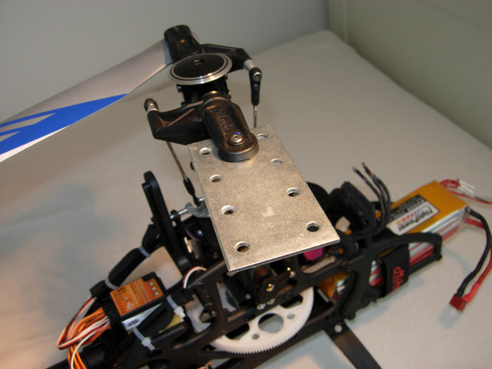

Für meinen 450er, aber wohl auch für 250er geeignet, ist folgende Methode den Pitch per Bevelbox zu messen:
In eine Metallplatte (magnetisch) ein M3 Loch bohren und absenken.
Anschließend eine M3 Flachkopf Schraube durch das Loch, Bevel Box oben drauf und wie abgebildet am Blatthalter montieren.
Und nun nochmal als verlinkte Bildergeschichte für Leute wie mich :mrgreen:

Bei Interesse, aber nicht vorhandenen Mitteln an so einer Befestigungsplatte, könnt Ihr Euch auch gerne an mich wenden.

ja hab ich gesehen, nur das Problem ist dass bei meinem 700er zB die Blatthalter nicht gerade sind daher könnte ich das Teil da nicht anbringen leider...

dans25 hat geschrieben:nur das Problem ist dass bei meinem 700er zB die Blatthalter nicht gerade sind daher könnte ich das Teil da nicht anbringen leider...
Beim Logo sind sie auch nicht gerade, drum hab ich die Platten (billige Lattenverbinder aus dem Baumarkt) innen in die Blatthalter geschraubt.

Wollte ich doch sagen, dass man die Platte da irgendwie festbekommen muß.
Günstiger geht´s nicht!

das ist ne gute Idee, womit haste da den Rest unterfüttert?

Moin Daniel.
Du brauchst doch nur unter der Eisenplatte eine Mutter innen im Blatthalter montieren. Die Schraube muss doch nicht bis zur anderen Seite durchgehen.
