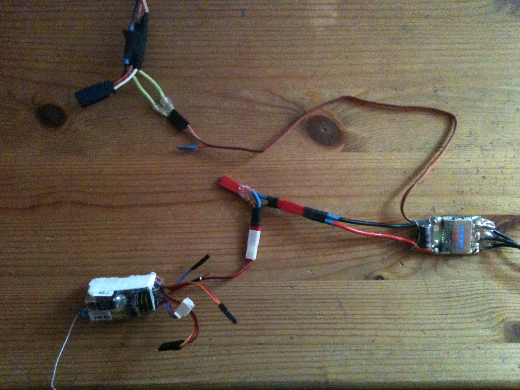

Hier noch ein Bild, zur Übersicht meiner Konstruktion. Quali ist nich so der Hammer, hab nur nen Iphone für Bilder.

Das Piccoboard besteht aus zwei Teilen. Die Seite mit dem Quarz ist der Empfänger (und auch nur das). Quasi ein stinknormaler 6(?)-Kanal-Epfänger. Die andere Seite ist eine doppelter Regler-Teil mit Gyro (Hauptregler, Heckregler und Kreisel fürs Heck). Die beiden Teile kannst du getrennt betrachten.
Fürs Programmieren:
BL-Regler ganz normal an den Empfänger (die Seite des Piccoboards mit dem Quarz) anstecken und per Gasknüppel programmieren. Prog-Card brauchst du nicht. Dazu müssen aber im Servostecker des Regler alle Kabel drin sein. Die Board-Seite steckst du dabei nicht an.
Fürs Fliegen:
BL-Regler und Piccoboard an Akku anschließen (sehe ich auf dem Bild). Piccoboard-Regler-Seite mit -Empfängerseite verbinden (ist auf dem Bild nicht verbunden). Das ist zwingend notwendig fürs Fliegen. Signalleitung des Reglers in die Signalleitung des Gaskanals des Piccoboards einschleifen.
P.S.: Das Kabelgedöns am oberen Bildrand versteh ich nicht und deine ganzen Y- und V-Kabel sind nur unnötiger Ballast ;) (nicht nur wegen Gewicht auch wegen Platz).

Verfasst: 13.10.2010 10:30:02
von Fabe
Ok jetzt hab ichs verstanden, vielen dank :)
Das heißt wenn ich den Regler programmier, versorge ich auch nur den Regler mit Strom, und der Empfänger bekommt dann Strom über den Regler.
War nen kleiner Denkfehler von mir, der mir in meinem übereifer passiert ist.
Die Kabel hab ich mir im Moment nur gebaut, damit ich wenn ich damit nicht zurechtkomme wieder alles ohne bleibende Schäden entfernen kann. Die werden, sobald alles funktioniert, dann durch direkte Lötstellen ersetzt :)
