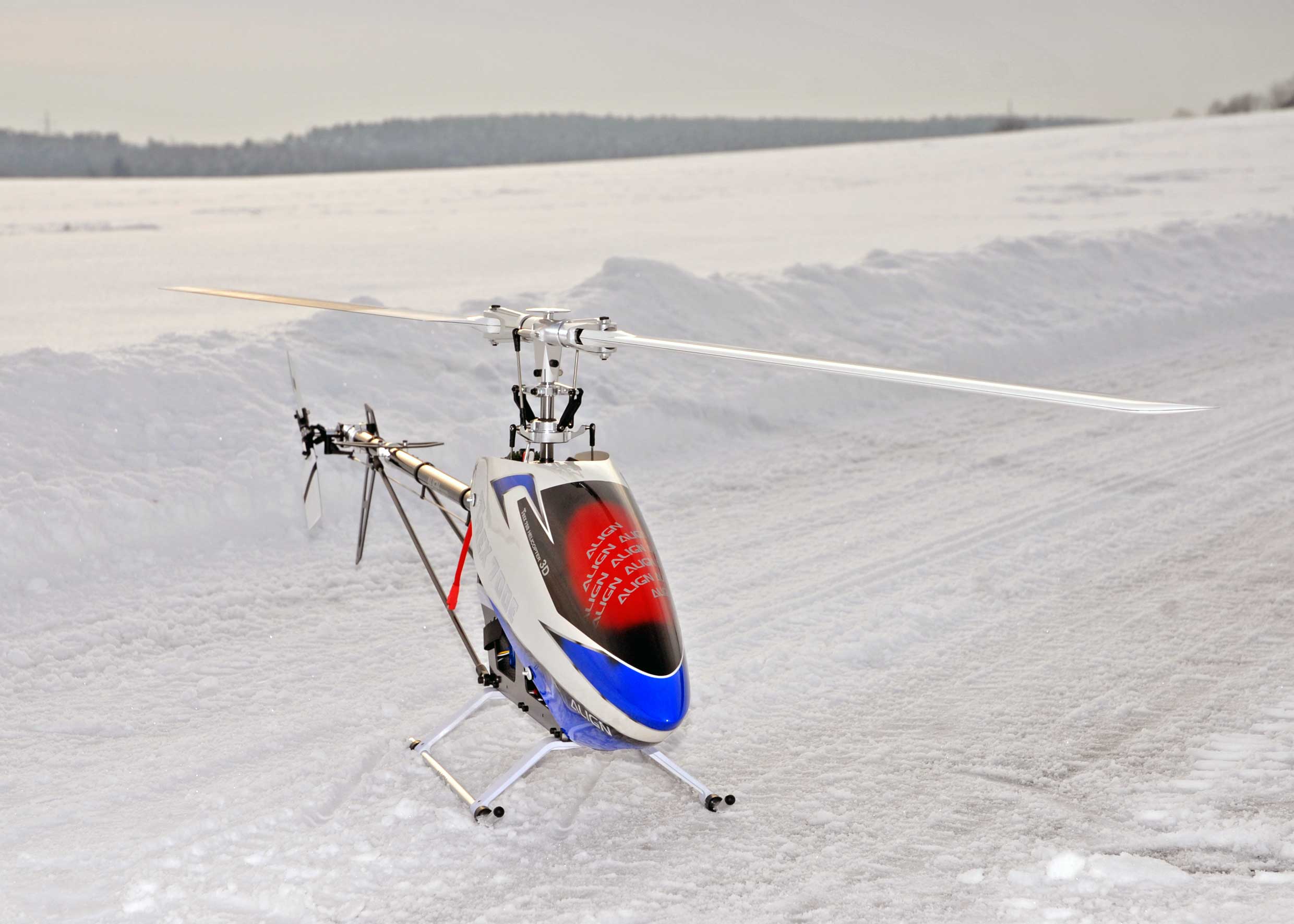

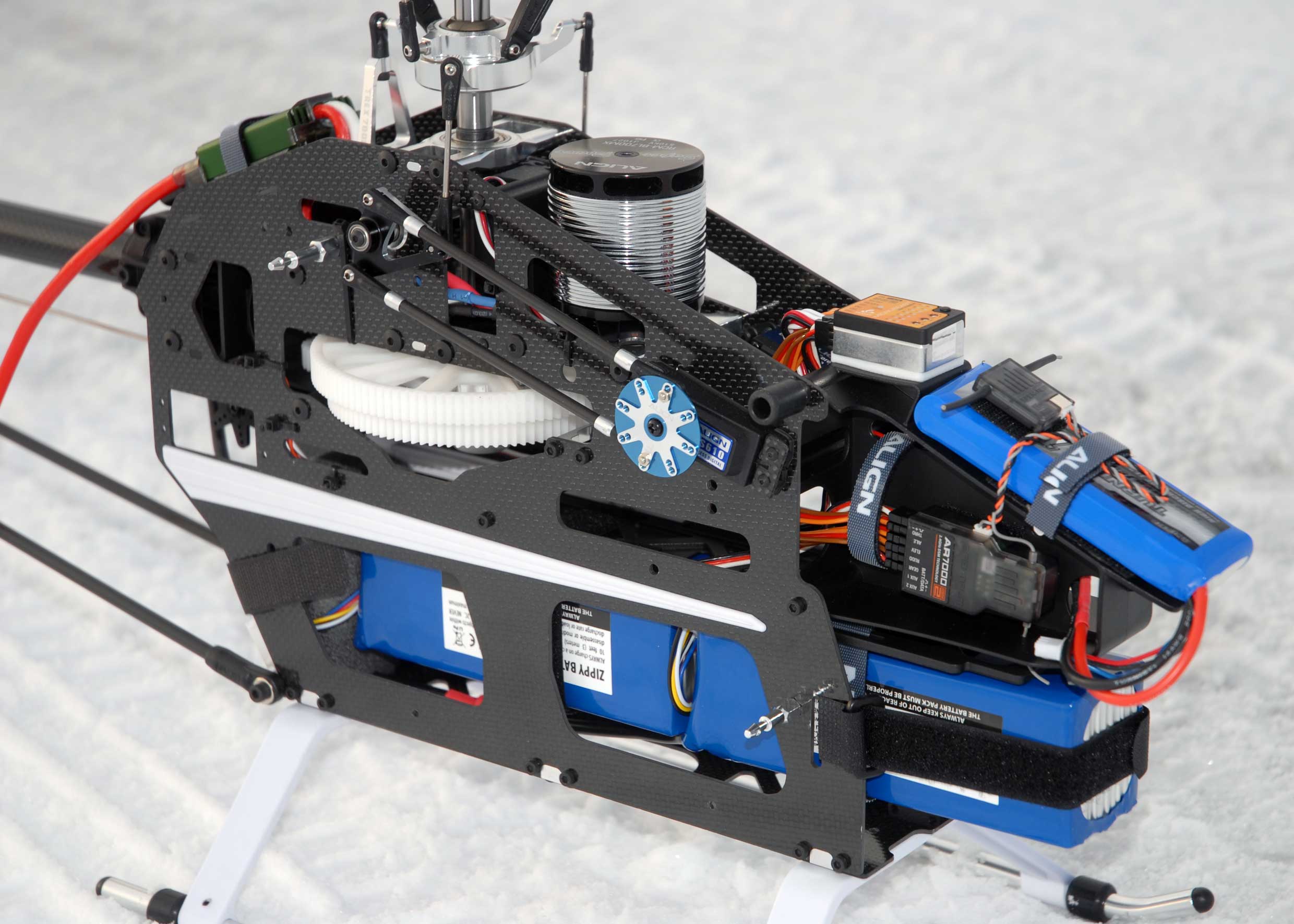

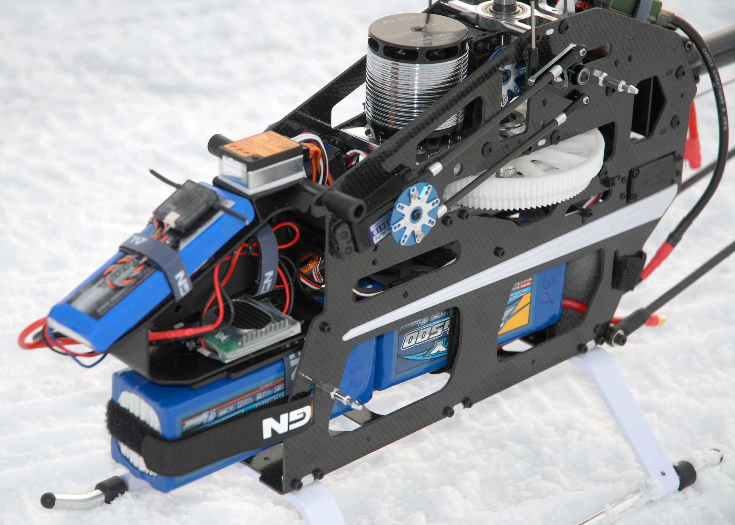

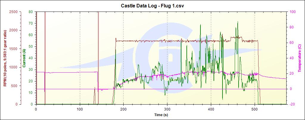

Schönen guten Abend!
Ja, bin begeistert und werde mich nun auch offiziell als REX 700E Super Combo Besitzer outen.
Nachdem die Minusgrade endlich auf einen angenehmen einstelligen Bereich gestiegen sind habe ich mich heute zum Erstflug gewagt. Was soll ich sagen, völlig unspektakulär.
Alle Einstellungen haben auf Anhieb gepasst und das Ding stand starr in der Luft.
Nachdem ich den ersten Akku zur Heckeinstellung verbraten habe wurde der zweite ( Turnergy/Zippy 4500 2x 6S 30C) zum turnen eingelegt.
Schneller Rundflug, riesige Loopings, Rollen und Turns mit 1800 Umdrehungen und nach 5:30 Minuten gelandet. Habe eben faszinierende 1800 mAh nachgeladen….
Anbei mal ein paar Bilder, das Setup von meinem CC ICE 120 HV und der Log vom zweiten Akku.
-Reglertemperatur in schnitt 17 Grad… OK, bei dem Wetter kein Wunder.
-Drehzahl im Regler vorgegeben 1700/1800/1900. allerdings nur mit 1800 geflogen. Hält bis auf einen Ausrutscher auf 1900 bombig!
- Ampere: Habe es mit den 1800 Umdrehungen und meinem Flugstiel auf angenehme Spitzen von 71A gebracht.
Bin begeistert……. :D

Hallo miteinander- Danke REX hat es auf den Punkt gebracht. Er ist zügig durch die Gegend geflogen und hat - 71 Ampere gezogen !
Wozu sollte ich da Lipos mit 50C in meinen REX 700 hineinpflanzen ? Ergibt irgendwie keinen Sinn für mich oder liege ich da falsch ?
Noch was hätte ich fast vergessen ! REX gratuliere zum Super Rex auch die Bilder bestechen durch Superqualität !!!!

Hallo Erich
vielen Dank für die Blumen. Ja, war selbst ganz begeistert. So ein zugeschalteter Blitz ist bei Schnee schon ne feine Sache.
