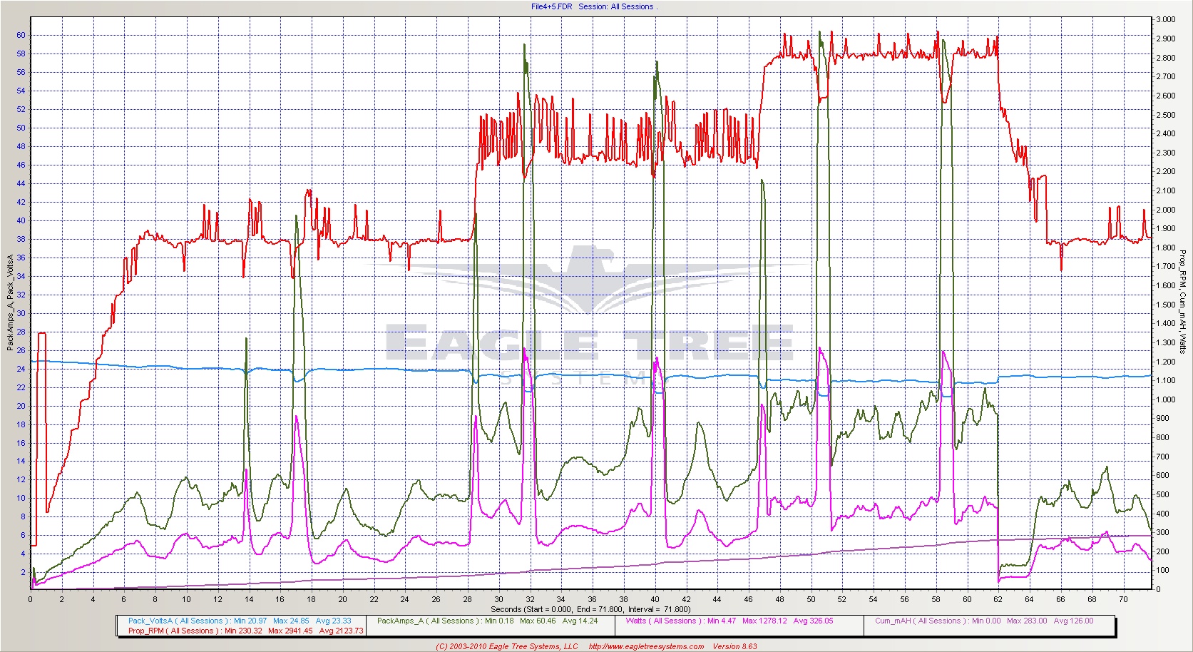

torro
Beiträge: 7256
Wohnort: MFC Mahlberg
#73 Re: Heißer Motor für den Protos
Beitrag von torro »
komme grad aus dem garten,
100% dürften knapp an 3200upm sein, das log ist bei 90% 2800upm, 75% 2400upm und 60% 1850upm alles im gov.stor.
pitch hab ich 1° reduziert, also 14° bei 2800, 13° bei 2400 und 1850.
mehr wie aufzug ist im garten aber nicht drin.
akkus waren diesmal auch nicht vorgeheizt.
sparsam isser immer noch bei 1850 liegt der schwebestrom noch bei ca 10A
für mich sieht´s super aus, muß mal n paar dauertictocs machen, dann weiß ich mehr.
Gruß, Flo
trailblazer
Beiträge: 5134
Wohnort: Hamburg - St. Pauli
#74 Re: Heißer Motor für den Protos
Beitrag von trailblazer »
Interpretier ich da etwas falsch oder ist die Drehzhal wirklich so extrem unkonstant?
Gruss Andre
TT X50E, BeastX 12s 3300mAh
FPV Bixler 2, EZOSD
torro
Beiträge: 7256
#75 Re: Heißer Motor für den Protos
Beitrag von torro »
wenn dann nur bei der mittleren drehzahl, war wie gesagt im garten, da is nich viel platz.
Gruß, Flo
