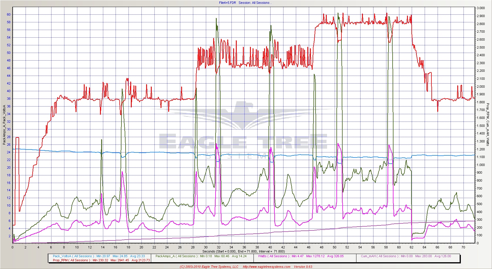

Verfasst: 11.12.2010 11:35:48
von torro
komme grad aus dem garten,
100% dürften knapp an 3200upm sein, das log ist bei 90% 2800upm, 75% 2400upm und 60% 1850upm alles im gov.stor.
pitch hab ich 1° reduziert, also 14° bei 2800, 13° bei 2400 und 1850.
mehr wie aufzug ist im garten aber nicht drin.
akkus waren diesmal auch nicht vorgeheizt.
sparsam isser immer noch bei 1850 liegt der schwebestrom noch bei ca 10A
für mich sieht´s super aus, muß mal n paar dauertictocs machen, dann weiß ich mehr.
#74 Re: Heißer Motor für den Protos
Verfasst: 11.12.2010 11:45:05
von trailblazer
Interpretier ich da etwas falsch oder ist die Drehzhal wirklich so extrem unkonstant?
#75 Re: Heißer Motor für den Protos
Verfasst: 11.12.2010 11:52:17
von torro
wenn dann nur bei der mittleren drehzahl, war wie gesagt im garten, da is nich viel platz.
