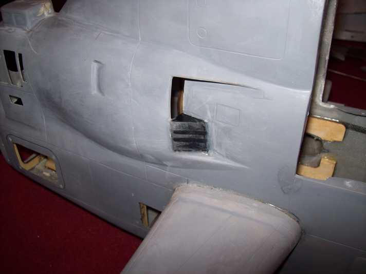

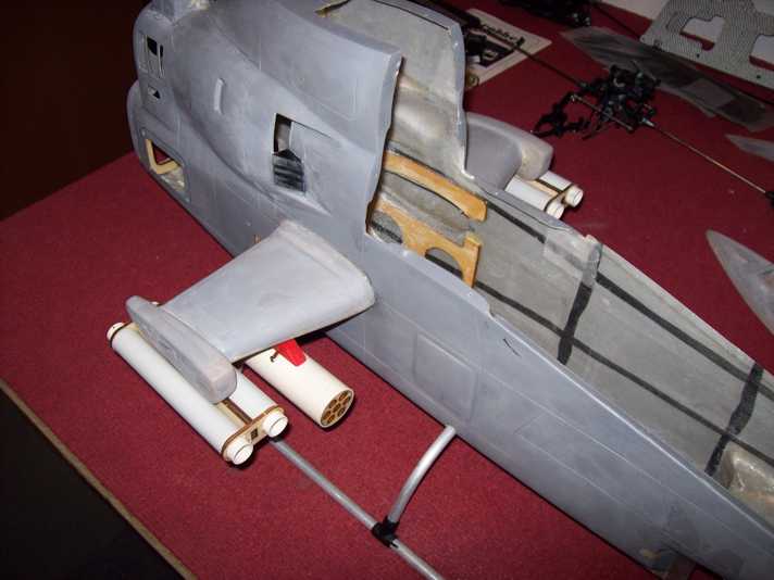

So, zum Bau:
- Die Waffen wurden montiert! Musste einfach sehen, wie sie dann am Heli wirken.
Jetzt wird er erst so richtig schön bullig :D

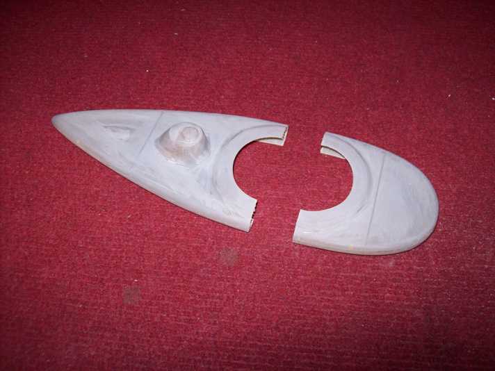

Die obere Abdeckung wurde schonmal vorsichtig getrennt,
damit man diese nach dem Einbau der Mechanik noch montieren kann.
Ging am besten mit einer kleinen feinen Eisensäge
Die vorderen Öffnungen (für die Turbine) wurden freigelegt und eine kleine Abdeckung in Form eines Kunsstoffwinkels wurde eingepasst,
damit man das Nickservo nicht mehr sieht. Diese passte ja leider nicht ganz unter den Rumpf
Muss natürlich alles noch verschliffen und verspachtel werden.
Die ganzen Öffnungen werden nach dem lackieren von innen mit einem feinmaschigen Gitter verkleidet.

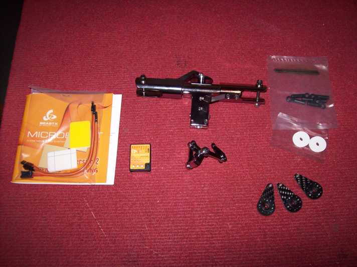

ich mache jetzt nur noch sporadisch Updates.
Hier mal ein kleines, die Sachen sind heute anbekommen.
na, wer erkennt was?

Maiki

Das Beast is aus'm Gefrierbeutel gefallen......> flitz < :arrow: :arrow:

Beitrag von Hummerfresse »
Genau, das Beast konnte es nicht erwarten und hat sich schonmal auf den Weg richtung Mechanik gemacht :lol:
Desweiteren liegt ein RJX-Kopf da und die Servohebelverlängerungen von microhelis.de für eine Direktanlenkung :)
Umgebaut auf Direktanlenkung hatte ich ihn ja schon, allerdings nur mit den normalen Servohebeln. Da hatte ich aber nur recht wenig Weg.
Das ändert sich jetzt mit den Verlängerungen :D

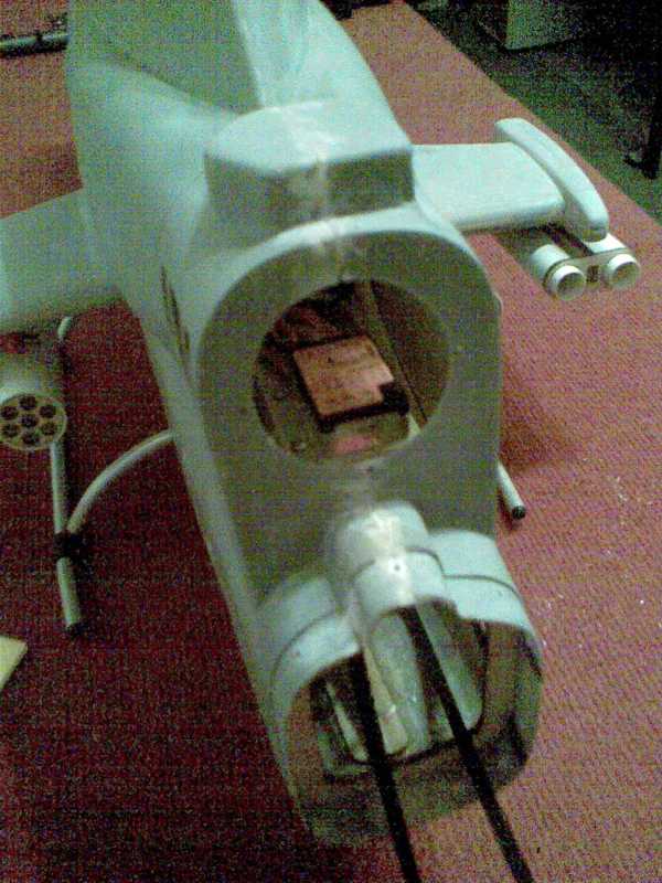

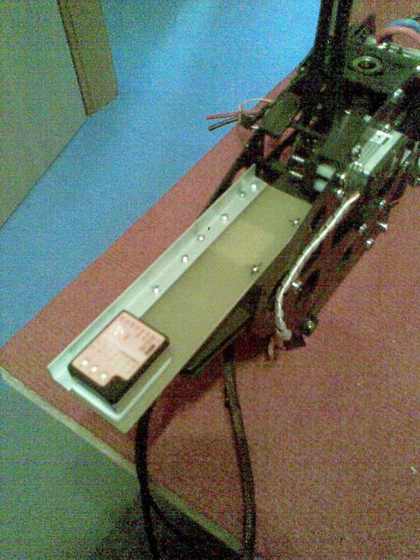

So, heute habe ich das Chassi usw. mal verkabelt.
für das Beast habe ich mir eine kleine Plattform gebaut, welche es mir ermöglicht Einstellungen im eingebauten Rumpf vorzunehmen.
Ich kann dadurch über die Öffnung, welche durch das "Abgasrohr" verdeckt wird später ganz problemlos am Beast rumfummeln :)
Die Plattform besteht aus einem GFK-Plattenmaterial, welches durch eine kleines Aluwinkel-Profil versteift wurde,
sodass keine Vibs auftreten können.
funktioniert perfekt.
Bilder ist nur Handyqualität, hatte nichts anderes zur Hand.

du baust das Beast an den Rumpf und nicht an den Heli oder wie verstehe ich das :?:
