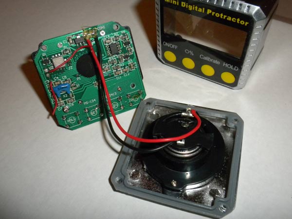

Wow, scheint tatsächlich elektrische und mechanische zu geben:)
Auf dem Bild von Calli sieht man oben links in der Ecke den elecktrischen Beschleunigungssensor (das kleine schwarze quadratische Teil auf der Platine, beschriftet mit SEN1).

calli hat geschrieben:Hier mal meine (auch aus China/ebay):

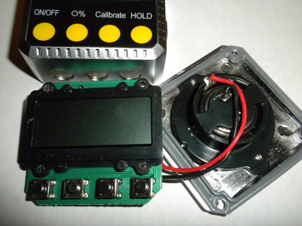

Das Teil habe ich auch - und eben nochmal aufgeschraubt, weil ich nicht glauben wollte, daß da hinter der Platine auch noch Mechanik hinpassen soll.calli hat geschrieben:Das im Deckel sind die Batterien, hinter der Platine ist auch kein Platz mehr für Mechanik -> elektronisch. Dafür das mehr Achsen als 1 gemessen werden zeugt IMHO das "Err" wenn sie auf dem Rücken liegt und das man ja schräg gehalten messen kann (eine Achse würde dann ja weniger g messen).
Die vier größeren Schrauben auf der Platine habe ich auch noch gelöst - damit ist die Platine an das Gehäuse geschraubt - und dahinter ist definitiv nichts mechanisches bis auf die Drucktaster. Auf der anderen Seite der Platine sind also nur noch die Drucktaster und das Display auf die Platine gelötet - ist also alles elektronisch geregelt.

#63 Re: Neues Video: Bevelbox auf ebener Fläche geht nicht
Hier mal nen Foto von vorn und von hinten - also mechanisches gibts da kaum was mehr.

#64 Re: Neues Video: Bevelbox auf ebener Fläche geht nicht
Haben Dich meine Bilder nicht überzeugt? Ungläubiger Thomasspeedy hat geschrieben:Das Teil habe ich auch - und eben nochmal aufgeschraubt, weil ich nicht glauben wollte, daß da hinter der Platine auch noch Mechanik hinpassen soll.
Ich frage mich wozu die beiden losen roten Drähte sind/waren...
Carsten
#65 Re: Neues Video: Bevelbox auf ebener Fläche geht nicht
Damit werden die Messdaten an "Google Angle" weitergefunktcalli hat geschrieben:Ich frage mich wozu die beiden losen roten Drähte sind/waren...
