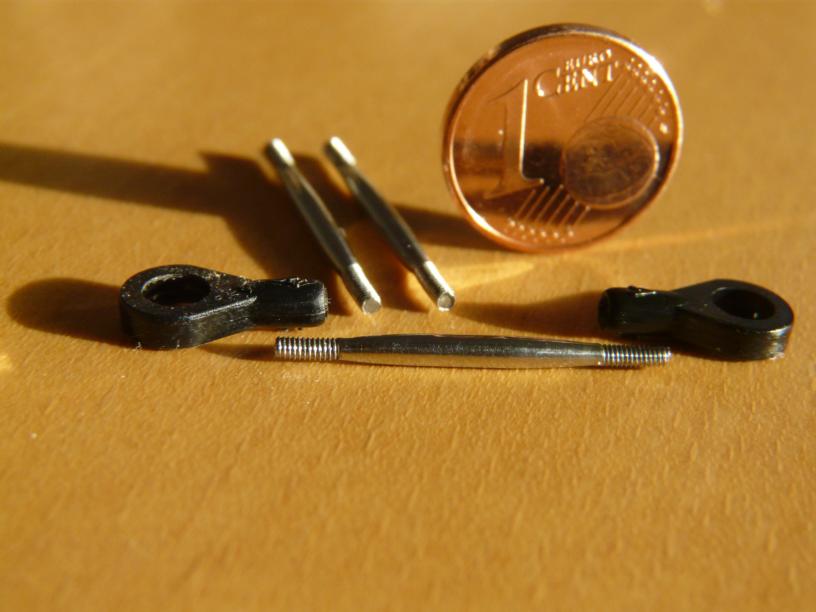

Husi
Beiträge: 2808
Wohnort: Darmstadt
#68 Re: 1tes Rumpfprojekt Blackhawk "Scaleflying" - T-Rex 600
Beitrag von Husi »
Moin Sascha,
beim Scale Modellbau ist man frei, man muß keine vorgefertigten 9mm Sockel benutzen!
Baue die Mechanik so ein, das der Rotorkopf in der gleichen Höhe (über dem Rumpf ist) wie bei deinem großen Vorbild. Natürlich muß du darauf achten, das du das Heckrohr (falls du es weiterhin benutzen willst) von der Höhe her in deinen Rumpf bekommst.
Kugelpfannen weiter rein zu drehen ist nur bedingt zu empfeheln. Zum einen hast du kein Spiel mehr zum Nachjustieren und zum anderen kommt man schnell an der Kugel hinten raus. Darum baue ich mir meine Gestänge in der Länge wie sie gebraucht werden selbst.
Mirko
