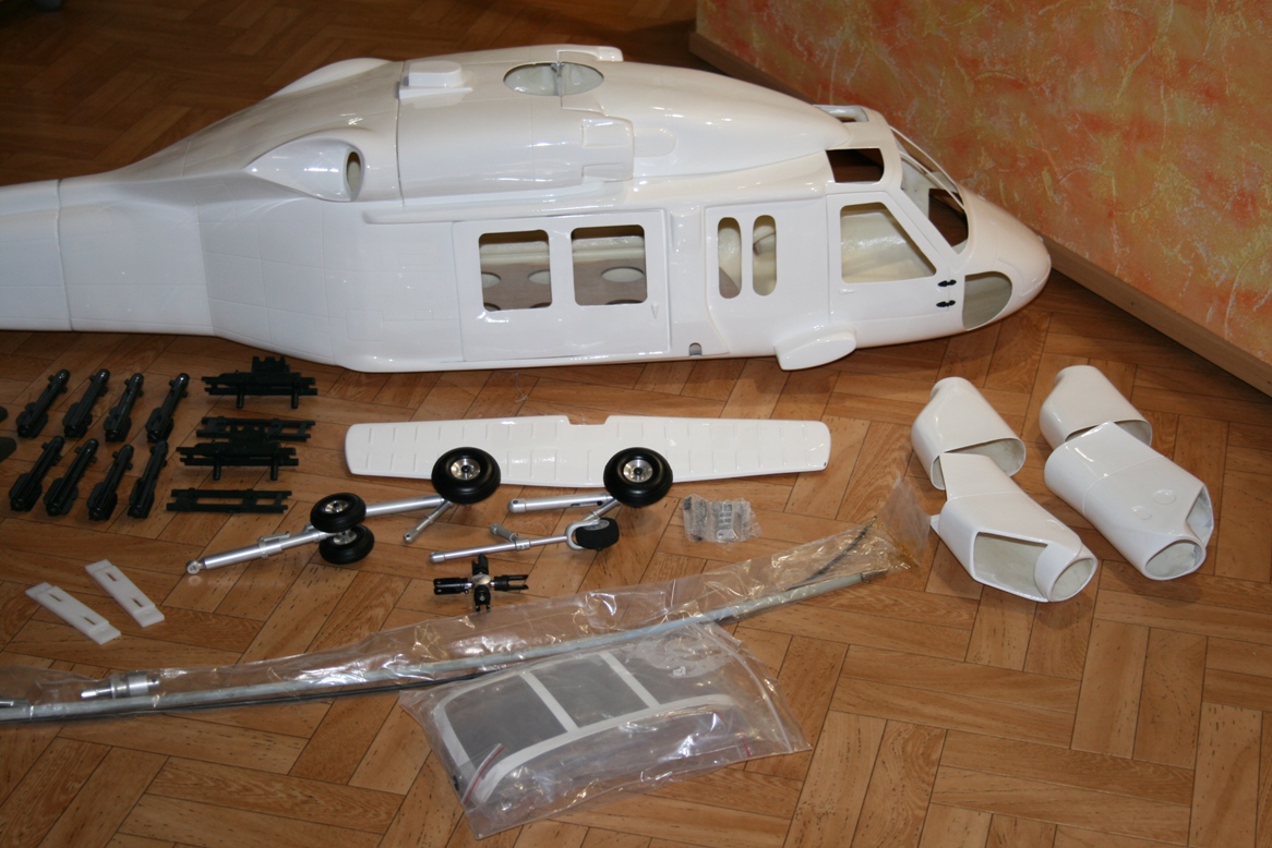

nach langem hin und her und Aufgabe des geplanten Vario "Tiger" Projekts ist es nun endlich so weit.... der Blackhawk-Rumpf ist bei mir eingetroffen! :bounce:
Donnerstag den 13.01 bestellt, Freitag den 14.01 geliefert - DANKE Karsten (Heli-Up)! :wink:
In den nächsten Wochen und Monaten werde ich immer wieder mal über die Fortschritte berichten
Hier nun mal die ersten Bilder der Lieferung, 4-Blatt-Hauptrotorkopf wird nachgeliefert.
Freu mich auf Tipps, Tricks und Bemerkungen in den kommenden Wochen.....
Ben

Oh man,
er ist einfach nur wunderschön, sry das musste raus !!
Ein neidischer
Andreas

Sehr schönes Projekt.
Die Oberfläche sieht vorallem schon sehr gut aus. Da muss wahrscheinlich nicht mehr viel gespachtelt werden usw?
Manuel

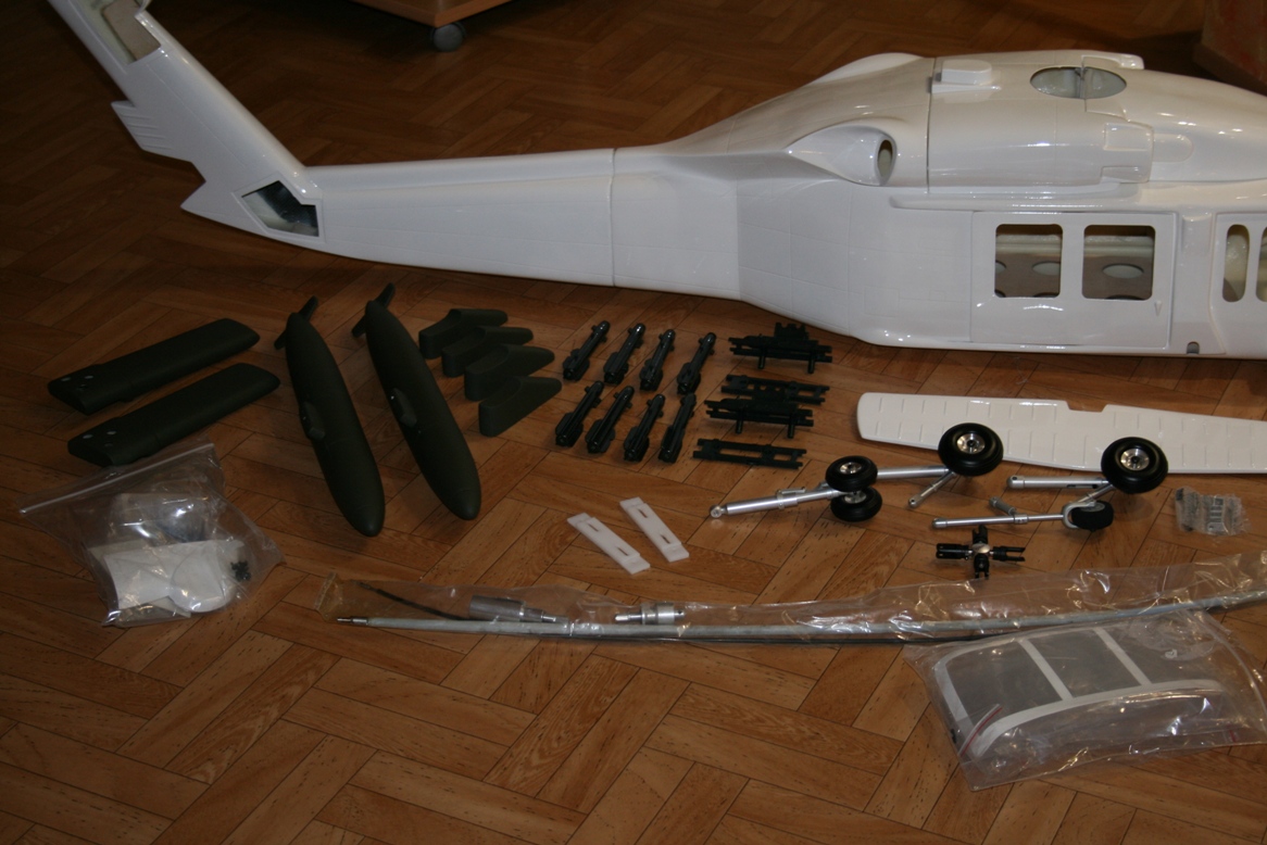

Wow :shock:
Willst du die Außenlasten auch dranmachen? Sieht bestimmt genial aus damit.
Viel Spaß und viel Erfolg!

Glückwunsch!
Der sieht ja schon prima aus. Da wirst du wohl viel schneller mit fertig werden als ich mit meinem Projekt :(
Ich bin vor allem überrascht, dass da schon die richtigen Turbinenauslässe für ne Blackhawk bei sind. Die habe ich bisher noch nirgends gesehen. Das störte mich immer an allen anderen Bausätzen. Kannst du die mal dran halten oder mit Tesa fixieren und nochmal knipsen? Bin mal gespannt wie die aussehen.
Was mich jedoch wundert ist das Bugfahrwerk. Das scheint das vom Seahawk zu sein!? Bist du dir da sicher das richtige bekommen zu haben? Ich kann mir nicht vorstellen, dass die sich die Mühe machen und extra Formen für die Turbinenauslässe anfertigen aber nicht das richtige Heckfahrwerk herstellen.
Dann viel Spaß! :D

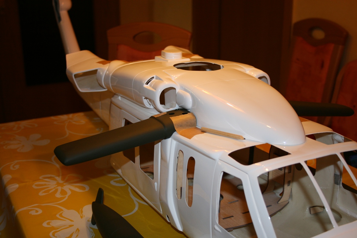

ja, das Bugfahrwerk ist etwas versteckt :oops:
Hier mal die Bilder von den Triebwerksauslässen - werde den hinteren Teil vielleicht aus Blech oder so machen....
Ich glaube das die 2 anderen Triebwerksauslassteile (auf dem ersten Bild vor de Heli) noch innen rein gesteckt werden sollen/müssen
@Icebear: wie gefallen Dir die Auslässe - bist ja ein erfahrener Blackhawk-Bauer :wink: und hast bestimmt schon mehr Bilder studiert als ich.
@EagleClaw: JA, die Waffensätze sollen schon dran
BEn

Mhhh, glaube die Triebwerksauslässe sind doch etwas zu groß.... mal sehen was Eure Meinung dazu ist...
Eventuell sollten die in der Länge und Breite etwas eingekürzt werden

Ja finde ich auch.
Irgendwie wirken die sehr groß. Von den Dingern habe ich super viele Bilder. Wenn du möchtest lasse ich dir ein paar zukommen.
