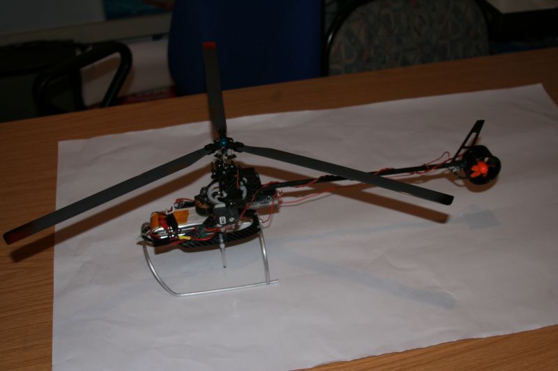

doch das Heck geht auch ruhiger. Hab ich vorher am Hornet auch gehabt.
Momentan ist das Chassis noch zu weich um die Gierachse, und die Empfindlichkeit vom Kreisel passt da noch nicht zu. Der lange, nicht abgestütze, Ausleger kann noch zu weit ausweichen, deshalb schwingt das System so.
Morgen kommt schon die erste Anpassung des Chassis dran. (Meine so durchdachte Taumelscheiben Drehung ist nämlich gar nicht nötig :oops: )
Wollte euch nur mal zeigen, das er schon den Boden verlassen kann. :lol:

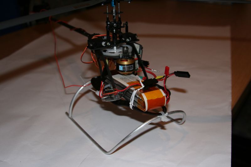

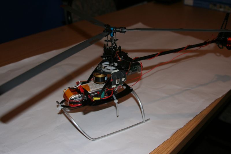

Jetzt sieht er schon fast wie ein Heli aus.
Da ich mir Heute eine neue Akkuhalterung für meinen Sweet 16 gefräst habe, habe ich die Servoplatte vom EC-120 gleich mitgefräst.
Ausserdem habe ich, während die Fräse lief, mal einen Kufenbügel gebogen.

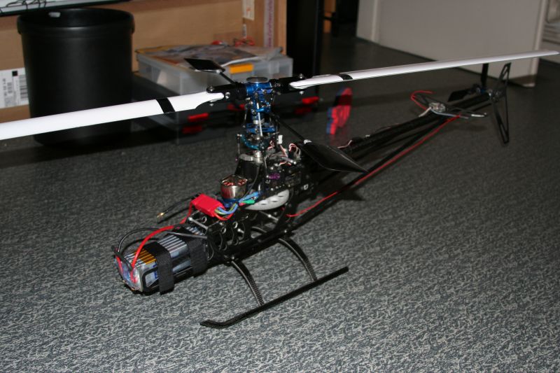

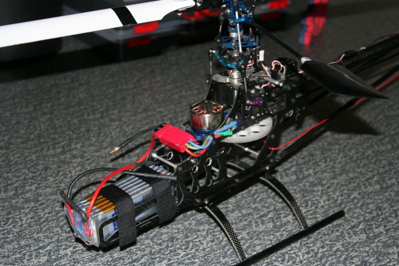

So sieht jetzt mein Sweet16 V1 aus: Neue Leitwerke und Akkuhalter.
Kopie von IMG_7532.jpg (99.02 KiB) 828 mal betrachtet
Kopie von IMG_7530.jpg (100.48 KiB) 853 mal betrachtet

Abend Jürgen!
HAMMER!!!! :shock:
Beide Helis, aber der EC-120 natürlich ganz besonders... :)
Wann kommt der Rumpf? :D

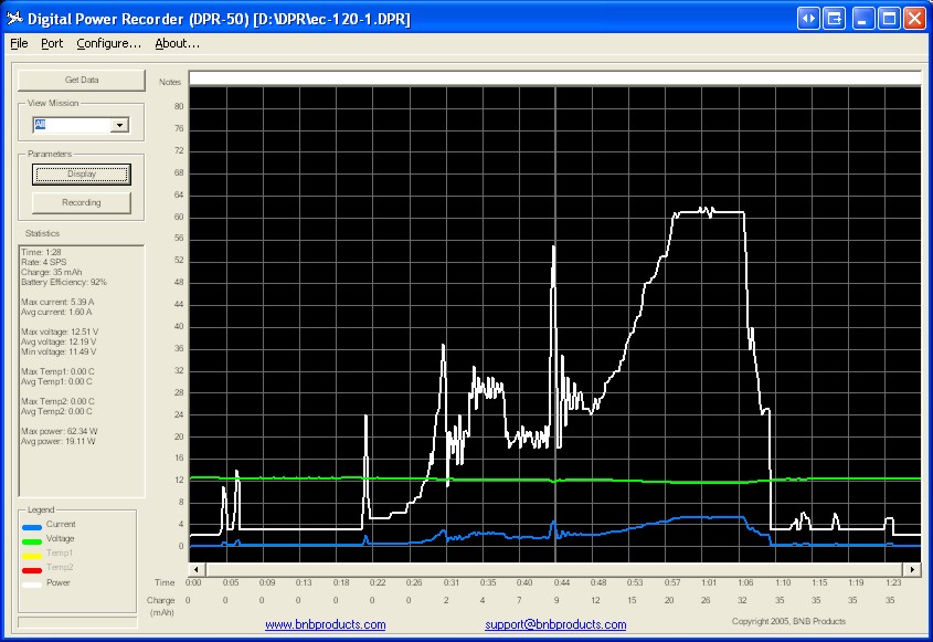

Habe gerade mal den Energie Hunger vom Chassis gemessen.
Also bei der jetztigen Auslegung mit:
AXI-2208/26 mit 14 Z auf 100 Z HZR
und Flightpower 2200 3s1p
kann das 3-Blattsystem bei 2000 Upm 841 gr. heben.
Der AXI zieht dabei 5.39 A
Der Rumpfprototyp braucht noch ein bisschen.
