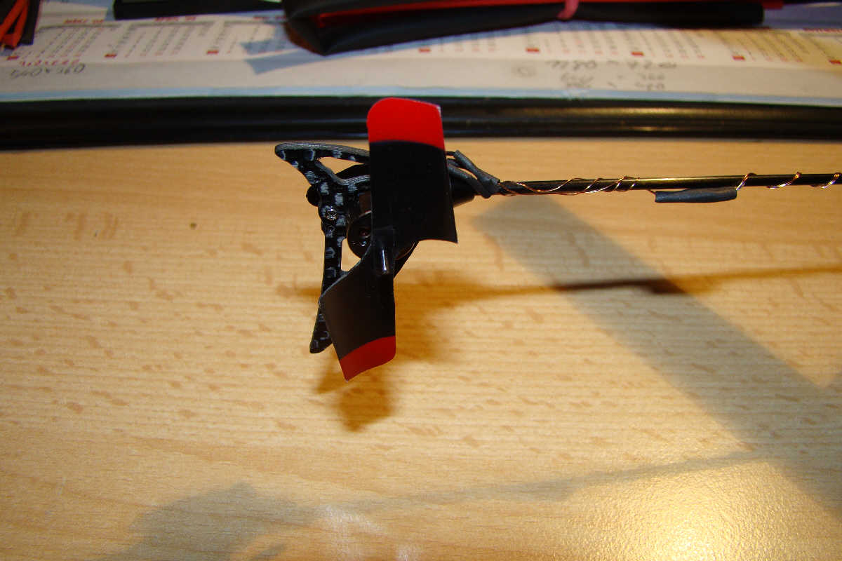

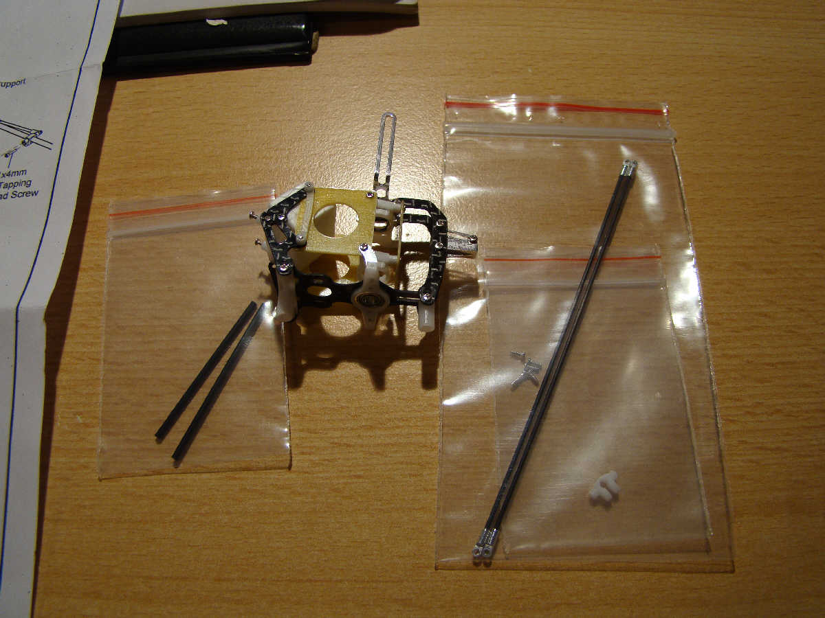

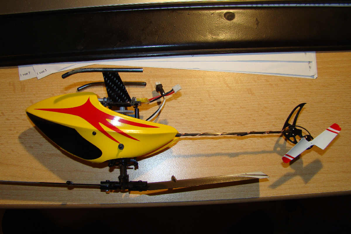

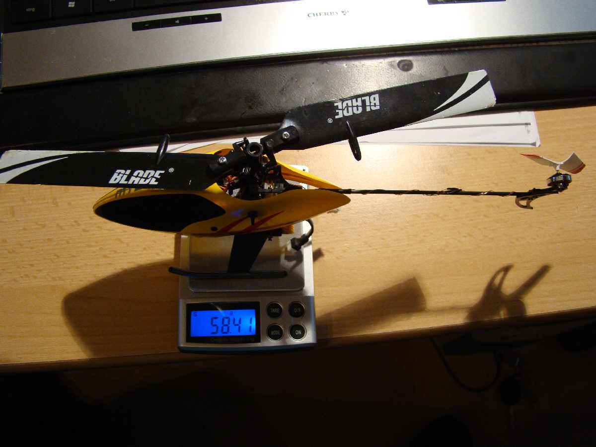

Nachdem ich mit dem Heck keinesfalls zufrieden war, der teuer gekaufte Heckfloh keinen Mukser machte, habe ich Berthold (nanoheli.de) dazu überreden können dass er sich meiner annimmt.
Er hat den Heckfloh neu Programmiert, und ich beauftragte Ihn alles zu unternehmen damit mein MCP-X als FULL-Brushless absolut TOP geht und auch 3D geeignet wird.
Leider war ich sehr Zuversichtlich und habe den alten Motor ja fest als Rahmenteil Integriert, und auch meinen 5ARegler sowie den The-Steve Konverter mit Heißkleber für immer und ewig mit dem Mainboard verklebt.
Berthold war sehr entrüstet als er meinen Schrotthaufen dann gesehen hat, aber er hatte sich meiner angenommen und stand zu seinem Wort.
Als erstes war mein Hauptmotor zumindest zu gering beritzelt und hatte zu wenig Dampf. da ich den aber fest als Rahmen verklebt hatte, und weder Ritzeltausch noch Motortausch deshalb Möglich waren musste der Rahmen gewechselt werden.
Leider war dann mein 5A Regler zu schwach für den Motor den Berthold verwenden wollte und gab Rauchzeichen, und beim Versuch das für immer verklebte wieder zu lösen verabschiedete sich auch mein Mainboard. Hier liegt die Schuld ganz klar bei mir, ich wollte zuerst Spiegeltape nehmen,dachte dann aber das lieber 100% fest zu verkleben. Leider mein Fehler.
Berthold hat dann seinen schnellen Konverter anstelle des The-Steve genommen, und auch einen 7A Hauptregler eingebaut, und meinen sehr teuer gekauften Heckfloh auf Vordermann gebracht.
Heraus gekommen ist nun der 4. voll funktionierende FULL-BLS-MCP-X aus der Schmiede von Nanoheli.de
Hier nun mal Bilder was von meinem MCP-X übrig geblieben ist, und was ich nun bekommen habe.
Kostenmäßig, wenn ich die ganzen Fehlkäufe mit einrechne, habe ich nun garantiert den teuersten MCP-X Weltweit.
Aber leider wollte ja Berthold keinen seiner Schätze hergeben, weil benötigte Hardware (Heckfloh etc.) nicht mehr hergestellt wird, und sich eine Neuauflage für den Hersteller nicht mehr rechnet.
Berthold hat sich aber bereit erklärt 10 Stück der Konverter zur Verwendung der Flöhe zu bauen, für Leute die noch einen Floh haben oder einen Käuflich erwerben, somit sind nur noch 9 übrig.
Laut Berthold ist mein Heck nun absolut Pitchfest, und kommt durch alle Kunstflugfiguren sauber raus. Leider kann ich das mangels können nicht überprüfen, werde aber zumindest sehen ob er nun Pitchfest ist.
Am Samstag auf dem weichen Rasen unseres Flugplatzes werde ich dann auch mal einen Loop und Flipps probieren...

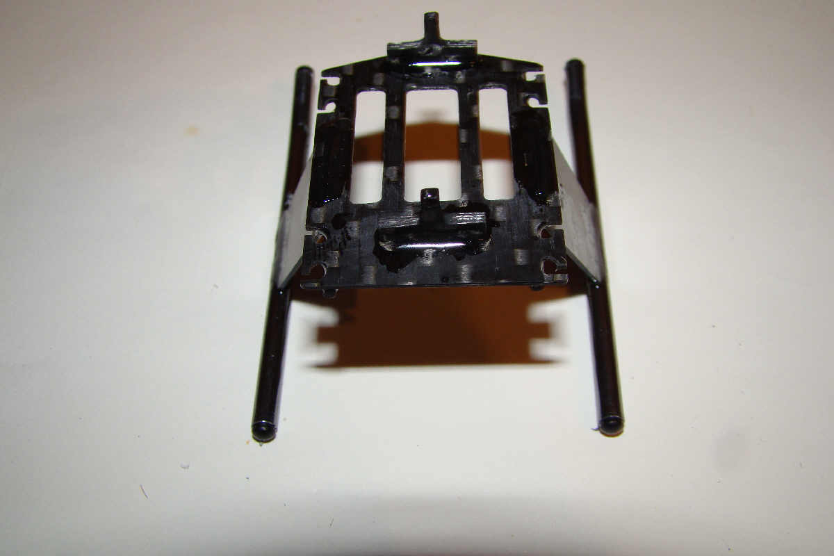

Beim full-BLS Umbau musste ein anderes Board rein und ich hatte das zuerst mal so probiert.
Ich habe einen Heckrotor vom Walkera V100D01 genomen, der ja einen 90gramm FP Heli halten muß. diesen musste ich auf 1,5mm Welle aufbohren. ich habe mit einem Kreuzschraubendreher vorgearbeitet damit ich Mittig war, und dann mit dem Bohrer per Hand aufgebohrt.
Den Motor habe ich mal Proforma mit Heißkleber am Heckausleger festgeklebt, schaut häßlich aus aber tut seinen Zweck erstmal.
Eine neuen Haube ist schon hier, und das neue verstärkte Landegestell ist im Zulauf.

- 3,86 Gramm komplettes TDR-LG extra Massiv Gebaut!

- 19,15 Gramm mit 700mAh Akkumonster

#74 Re: MCP-X TS Notreparatur und Tuning etc.
Nachdem ich das Heckrohr nun bei Flipps und Rollen gebrochen habe war ich genötigt das nun sauber aufzubauen.
Dazu habe ich ein 132mm Voll-CFK Stäbchen vorne zugefeilt und in die Heckrohraufnahme eingepresst.
Dann das neue BLS Heck von http://www.wowhobbies.com/ genommen:
Bei ersten Indoor Tests absolut Stabil beim Pitchpumping, auch ohne die Heckstreben. Es werkelt immer noch der Heckfloh von nanoheli mit der aktuellen Firmware.
Sepp
Ist schwierig zu finden, aber sehr Preiswert und war schnell hier. Die Heckrohraufnahme ist etwas zu groß geraten, ich habe einen CFK-Keil mit eingepresst.HM-CB100-Z-25-92 Brushless 2g Tail Motor + Composite Stand: Assembled as Shown & Tested, For Walkera 4#3B, CB100, V100D01 & Novus FP-1
HM-CB100-Z-25-92 (HM-4#3B-Z-37-92) 1 $16.95 $16.95
Sepp

#75 Re: MCP-X TS Notreparatur und Tuning etc.
Das neue Heck war super, aber ich hatte es im Rückenflug dennoch geschafft den kleinen sauber zu Erden.
Nachdem ich also letztes WE einen Rahmenbruch hatte habe ich mir ein paar Tuningteile von Rakonheli gegönnt, den Tuningrahmen mit Heckausleger, Alu-TS, TS-Lehre aus Alu etc.
Sicherlich wäre ein neuer Originalrahmen mit Ausfräsen etc. günstiger gekommen, aber ich wollte das Tuningteil haben.
Hier mal die ersten Bilder, freue mich schon sehr auf das basteln, und wenn alles gut geht fliegt er morgen wieder.
Sepp
Sepp
- Hat leichte Gebrauchsspuren
- DSC03494.jpg (93.59 KiB) 2681 mal betrachtet
- Wo rohe Kräfte Sinnlos walten...
- DSC03495.jpg (97.38 KiB) 2680 mal betrachtet
- DSC03512.jpg (103.84 KiB) 2680 mal betrachtet
- Schön sortierte Wundertütchen
- DSC03514.jpg (103.21 KiB) 2680 mal betrachtet
- Tuningrahmen mit Heckausleger
- DSC03516.jpg (109.32 KiB) 2680 mal betrachtet
- DSC03517.jpg (106.72 KiB) 2680 mal betrachtet
- Eine Ausführliche Anleitung liegt dabei
- DSC03518.jpg (124.57 KiB) 2680 mal betrachtet
