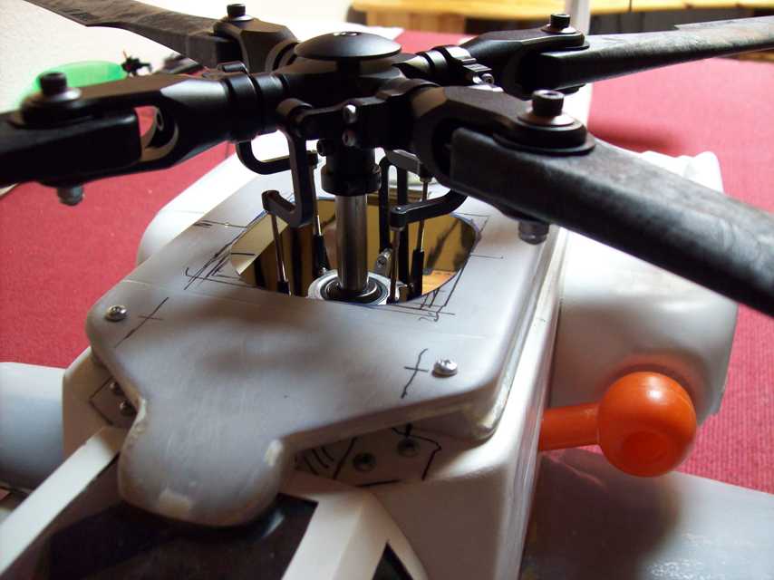

Desweiteren habe ich mir einen Akkuhaler gebaut.
Dieser geht schräg vom Chassis nach vorne oben, über das MG+Servo hinweg.
Er wird vorne einfach geklemmt in der Schnauze und hinten mit 2 Schrauben fixiert.
Das Brettchen wurde mit 2 Kohle-Flachprofilen verstärkt.
Die Kleckser auf dem Brettchen sind dünnflüssiger Sekundenkleber. :mrgreen: Wird eh noch schwarz lackiert.
Musste dazu die Kabinenhaube vorn öffnen, in die er nun von unten leicht hinein steht.
Das kann man aber später mit einem Cockpitausbau wieder vertuschen :wink:
Anbei paar Bilder vom jetztigen Stand.

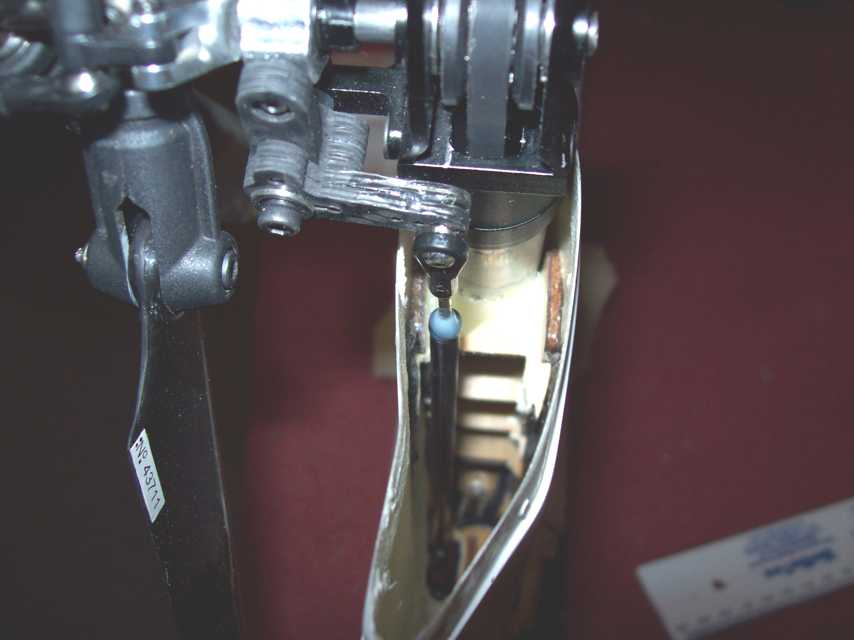

So, das Heckservo hat seinen Platz gefunden.
Habe ein paar neue Spanten eingeklebt und das Servo dran verschraubt.
Jetzt ist die Anlenkung optimal. Also noch leichter bzw. ohne weniger Reibung geht es nicht :-)
Leider hat es nich 100% drunter gepasst, aber da fertige ich mir eine schöne runde Abdeckung.
Das fällt später nicht mehr auf.
Muss mir allerdings für den LiPO nen Platz weiter vorne suchen, da ich mit dem Schwerpunkt nun überhaupt nicht mehr hinkomme.
Werde also die Frontpartie nochmal umbauen bzw. das Akkubrettchen anders bauen, sodass ich den LiPo maximal nach vorne schieben kann.

so, noch kurz eine Abdeckung aus PET gebaut.
Wenn alles lackiert und mit Nieten verziert ist, dann fällt das nicht mehr auf.
