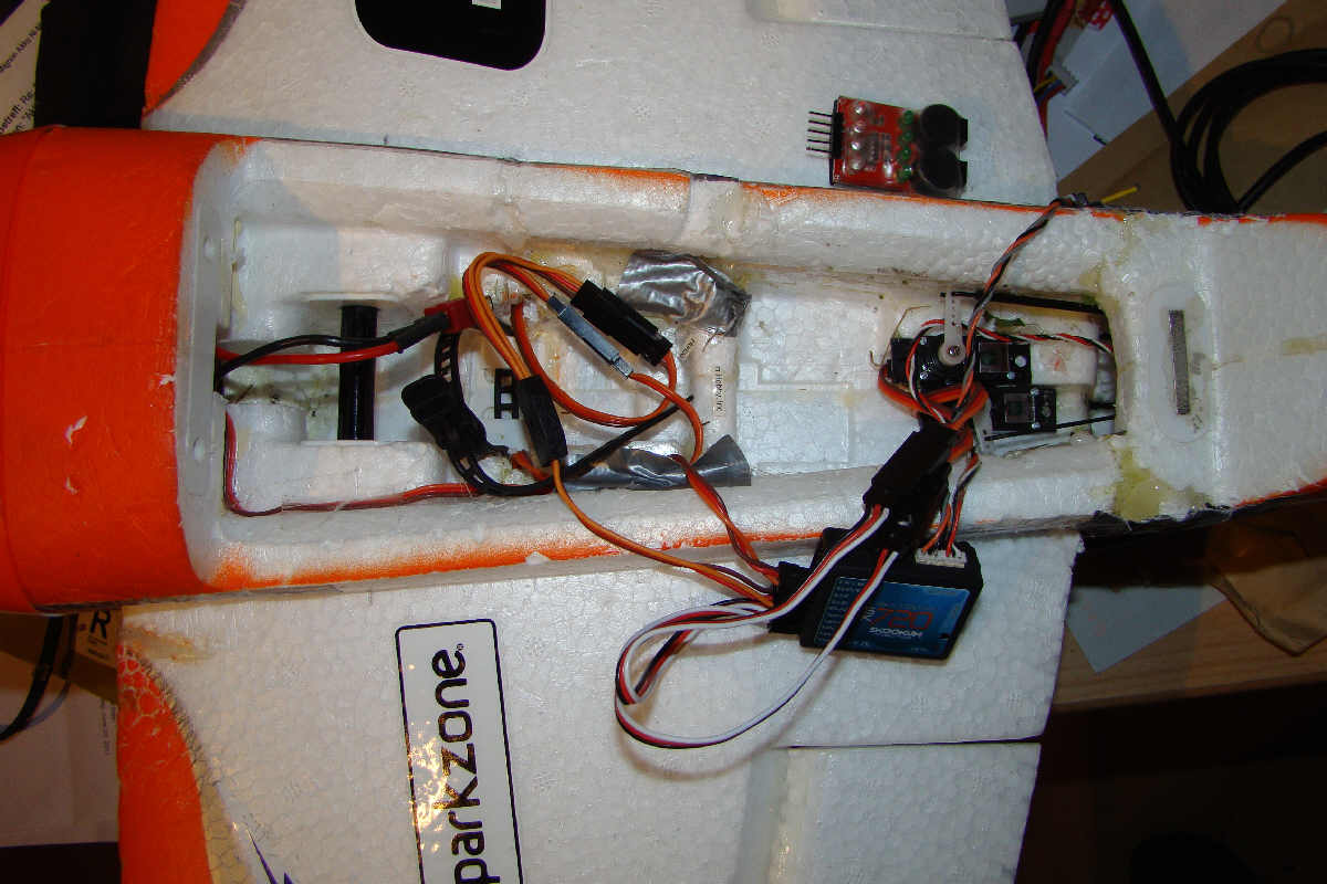

Habe heute mal ein SK720 in die Extra300 verfrachtet, und wenn das Wetter passt probiere ich morgen damit den Erstflug.
Ursprünglich sollte ein SK720 in meine Warhawk P40E, da es aber nicht lieferbar war hatte ich den Erstflug so gemacht, und die Warhawk dabei geschrottet. Weiß aber nicht genau warum Sie kaum Steuerbar war.

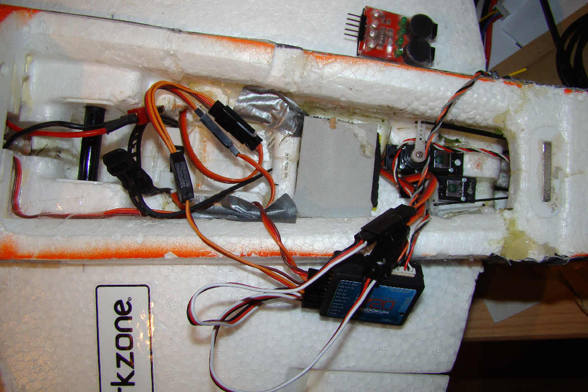

Empfänger raus und mal proforma angeschlossen
den Platz mit Schaumstoff aufgefüllt

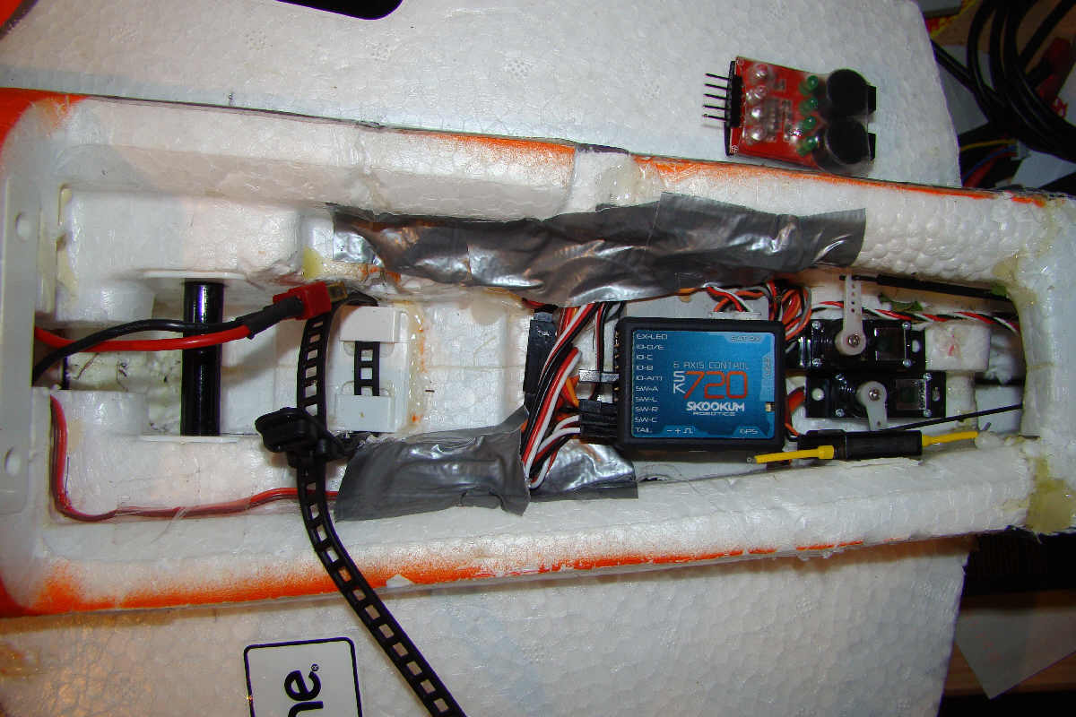

Und das SK720 mit dünnem Pad eingeklebt, die Kabel mit Panzertape fixiert.
Was mir etwas Kopfzerbrechen macht, einen Heck Normalmode in dem Sinn gibt es nicht, und nur als P-Regler macht es auch etwas komische Sachen. ich habe eine Bank mit 40% Heckgain und 10% Integral, bei der anderen 10% Gain und kein Integral.
die Drehrate beim Heck habe ich auf 90°/s eingestellt, für Elevator 180°/s und für Aileron (Querruder) 360°/s.
Theoretisch sollte das soweit fliegbar sein.

Habe dem Erstflug nun hinter mir, die kleine Extra fliegt sich nun komplett anders, fast schon unverschämt stabil wie auf Schienen.
Lediglich die Querruder neigen etwas zum schwingen, da muss ich nochmals etwas optimieren.
Ebenso passt die Lage vom SK720 nicht exakt, im Bailout steigt die Extra im ca. 10° Winkel nach oben. Ich denke dass der EWD vom SK720 zum Höhenleitwerk nicht passt. Bin aber am überlegen ob das als Notoption nicht sowieso optimal ist in einen geregelten Steigflug über zu gehen?
Ansonsten habe ich dann beim 2. Akku ein Musterlandung hin gelegt, besser geht nicht mehr :bounce:
Was allerdings noch "erschwerend" dazu kommt, es war fast Windstill, und somit kann ich noch keine Aussage machen wie es sich bei Wind verhält.
