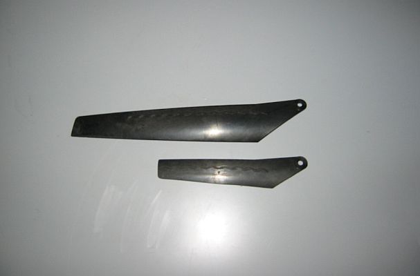

Hier mal ein Bild mit dem stark beschnittenem FP Blatt
Ach ja, wir haben mal ein bischen gerechnet und ausprobiert, das Chassis mit Landegestell, 2 Bundlagern, Heckrohr und Heckmotorhalter wird ca 8 - 10g wiegen.
schöne Grüße Azoa

[quote="Azoa"]Hier mal ein Bild mit dem stark beschnittenem FP Blatt
Super. Dann kann man Blätter, an denen schon eine Ecke fehlt
weiterverwenden. Die Blätter sind auch schön leicht.
