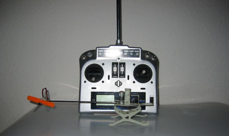

Moin,
da wir momentan an einer Motte rumdoktern wollte ich mal fragen, ob sich jemand beteidigen möchte ;-).
Und damit man sich was darunter vorstellen kann, hier mal ein Bild von einem ersten Versuch.
schöne Grüße Azoa
motte b.jpg (18.17 KiB) 6308 mal betrachtet

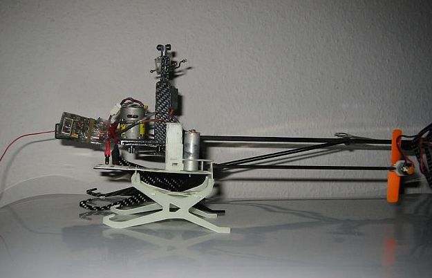

Hallo Basti,
willkommen an Board :D, dann mal ein paar weitere Daten der Motte:
Das Abfluggewicht wird so bei 100g bis 120g liegen, bei einem Rotorkreis von weniger als 30 cm ;-)
Somit sollte das Ganze für einen geübten Piloten möglich sein im Wohnzimmer rumzudüsen :bounce: .
Hier nochmal ein Vergleich zum Scarab, der ja in Piccologröße ist.
Azoa
motte a.jpg (34.08 KiB) 6215 mal betrachtet

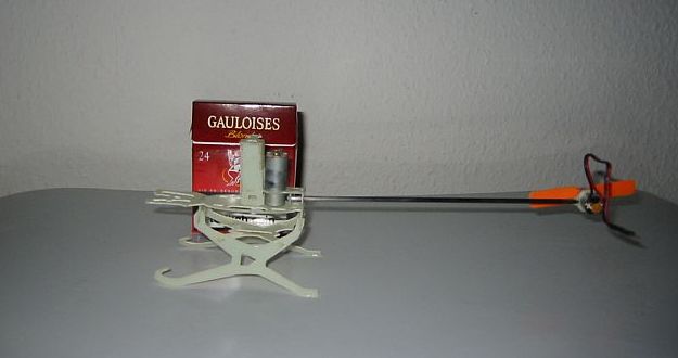

calli hat geschrieben:Als Nichtraucher fehlt mir jetzt der Bezug zur Größe, aber Motte hört sich klein an ;-)
Und hier nochmal ein Bild für die Nichtraucherfraktion :D :D :D
Azoa
motte c.jpg (32.3 KiB) 6066 mal betrachtet
