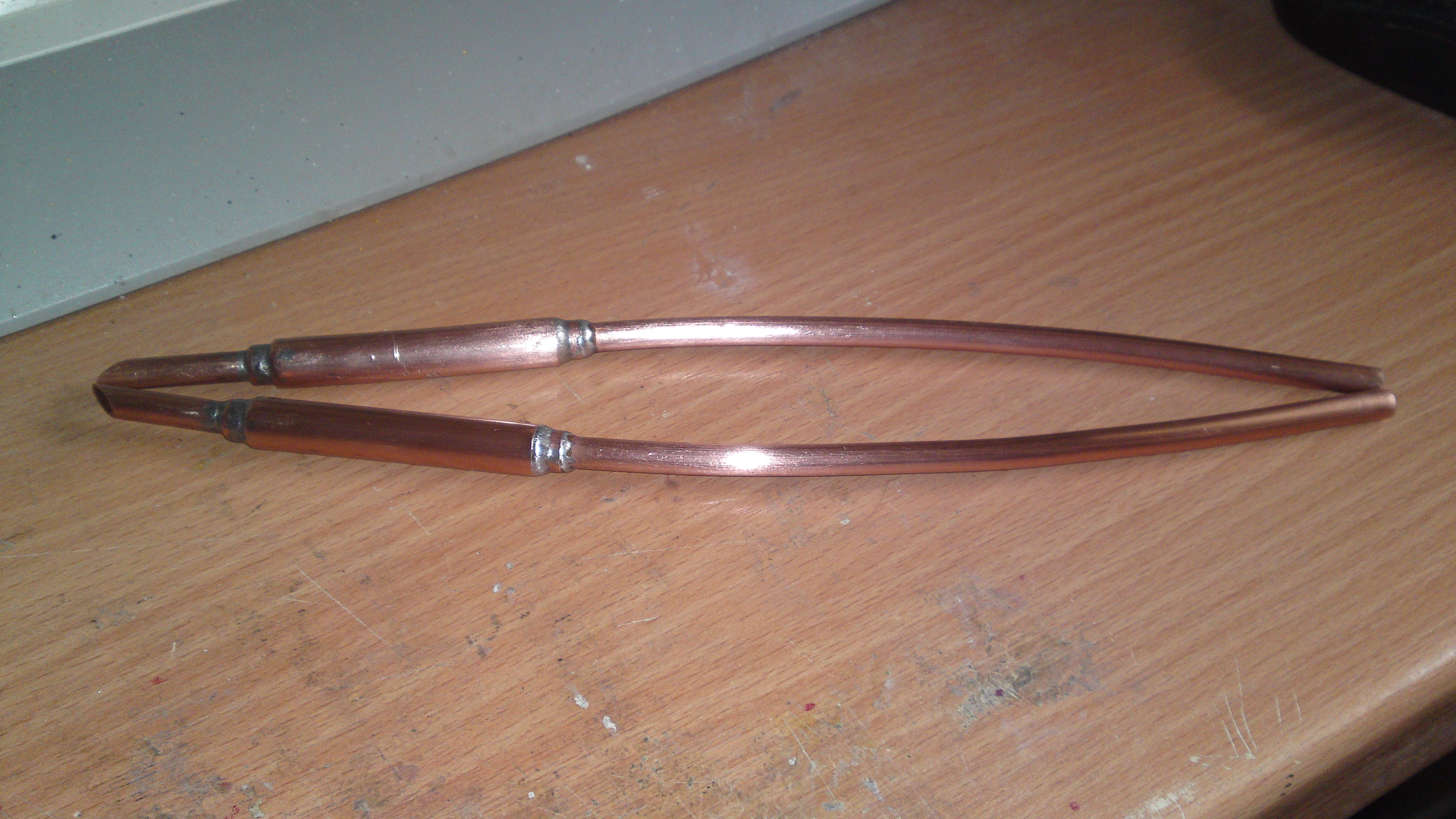

Auspuffanlage

Das Modell besteht eigentlich nur aus Abfällen,das Blech vom Imbiss und das CU-Rohr sind Reste von Klimatechnik und Heizungbau,das Leder von einer alten Handtasche meiner Frau.
Lötzinn musste ich bis jetzt kaufen und Sekundenkleber bei Kik 5 Tuben 1€.Das meiste Werkzeug habe ich mir selbst gebaut

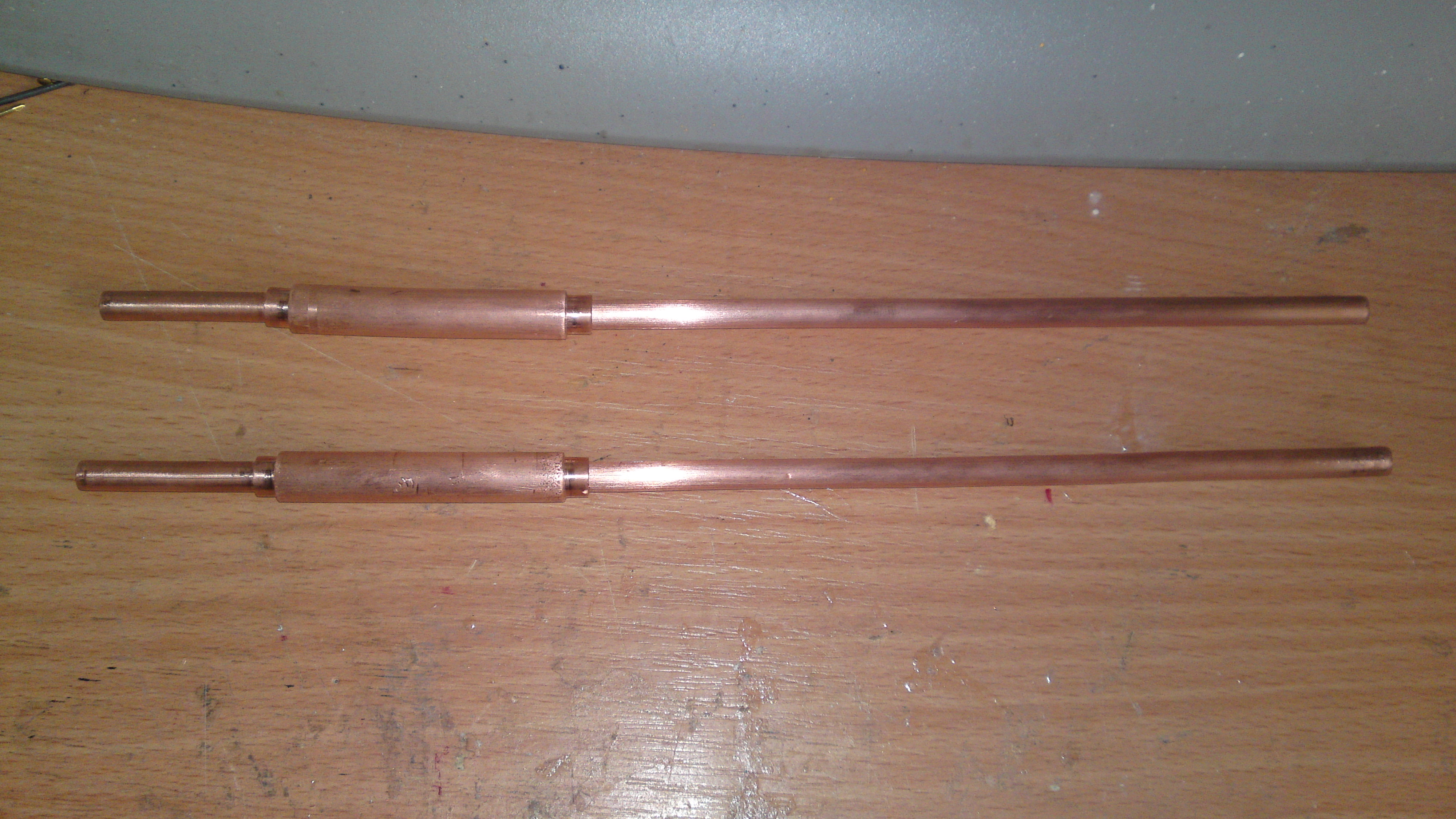

Da die Karosse Rubinrot werden soll wollte ich nicht so viel Chrom, außer dem Kühler,deshalb habe ich mich entschieden den Auspuff zu Polieren und Klarlack drauf.
Zum Polieren sind am besten die Metall Topfkratzer aus der Küche geeignet.

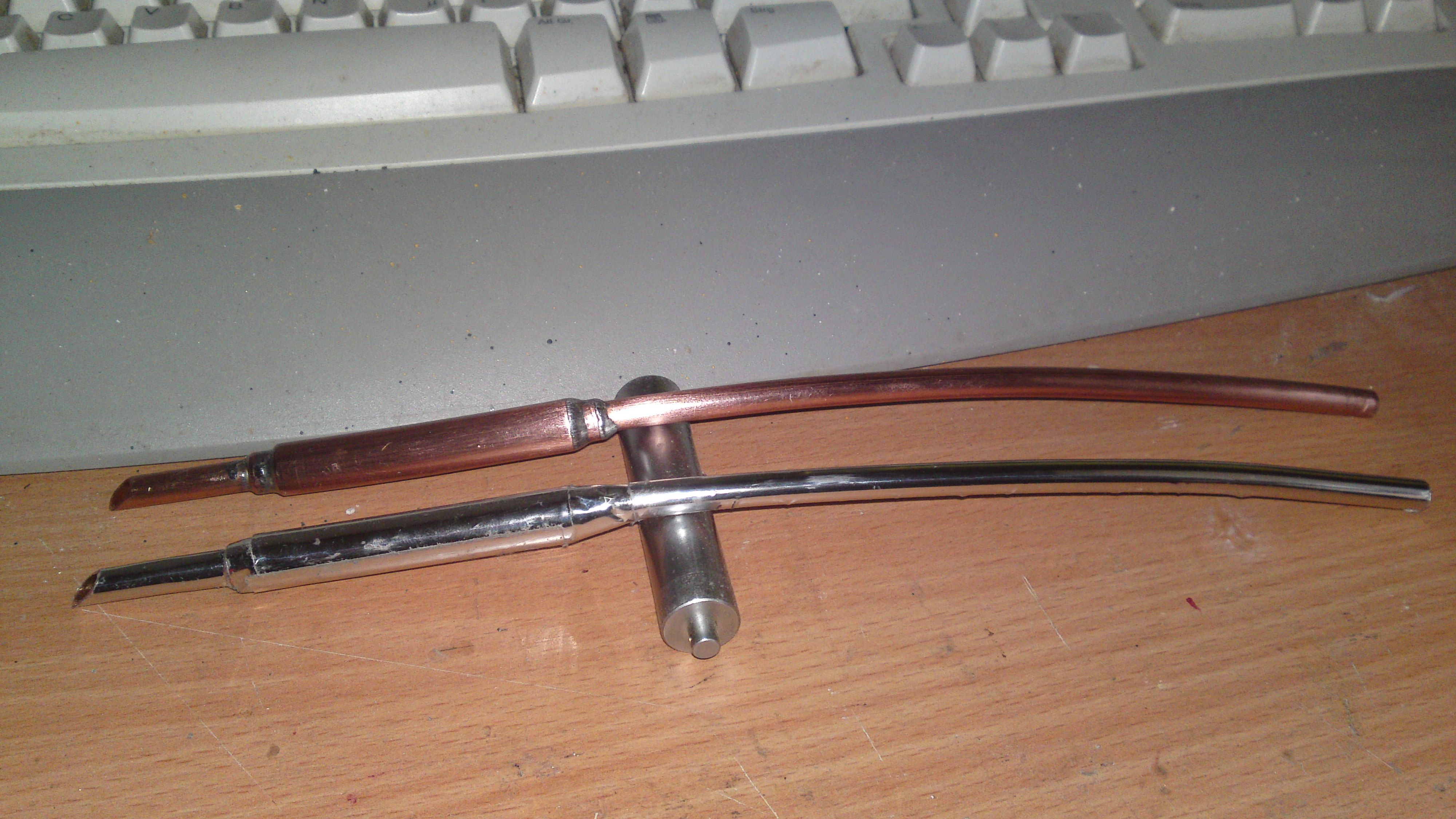

So lassen oder in Chrom?

ich bin, wenn es das Putzen angeht absolut kein Freund von Chrom, aber hier würde ich eindeutig sagen "Chrom - Ja" den Kupfer passt da meiner Meinung nach mal gar nicht hin und putzen muss ich es auch nicht :oops:

..Chrom. :wink:

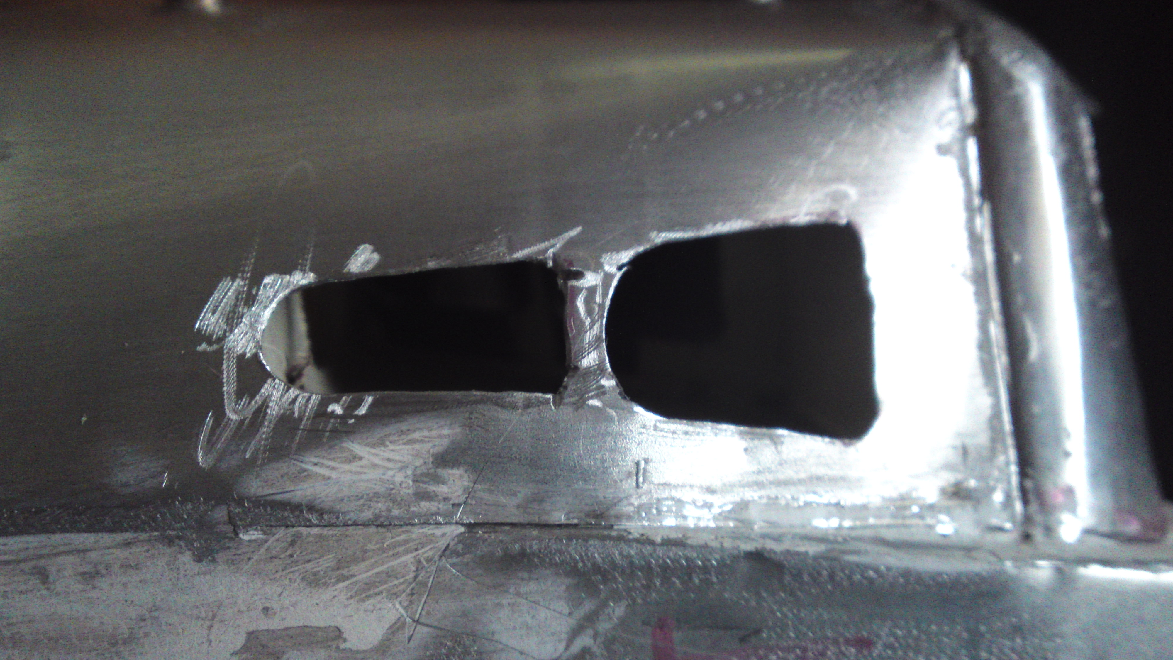

Na gut Chrom für Frank und alle anderen.Der faule Klempner hat es endlich geschafft die Lüftung auszuschneiden,er musste ja erst die Auspuffanlage machen.
Alles mit dem Dremel geschliffen,jetzt geht es ans Spachteln.

Sind die Herren jetzt zufrieden? Einmal Chrom und einmal Kupfer.

Chrome sieht um Längen besser aus.

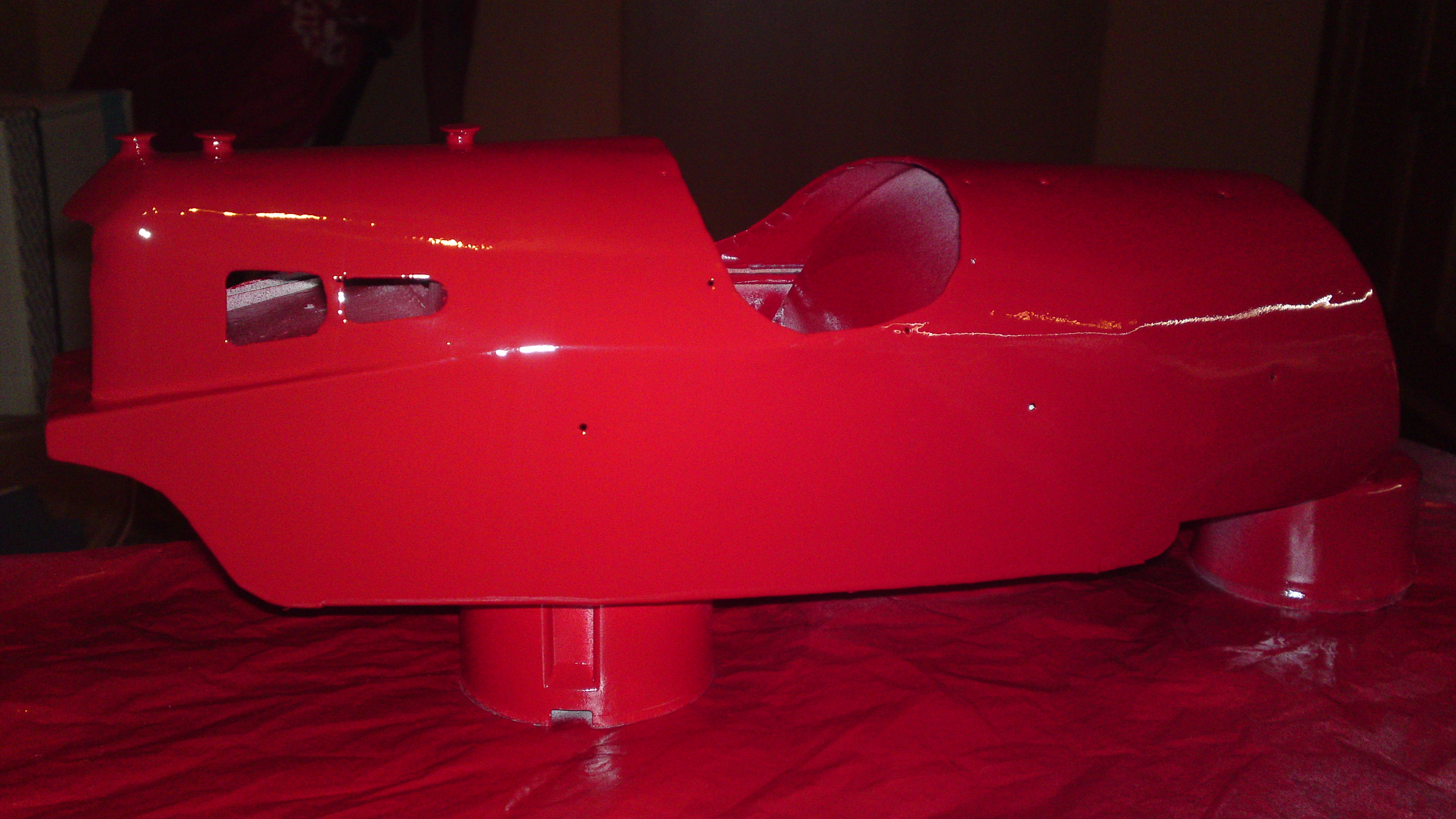

Das Rot sieht auch den Hammer aus,habe vorher Perlweiß gemacht und 3 Stunden geschliffen und gespachtelt in 20 Min. mache ich die zweite Schicht.

Der Lackierer hat dazu gelernt keine Nasen alles glatt wie ein Kinderpo.
Jetzt ist erst mal für die Karosse 24 Stunden Pause in der Zeit mache ich die Auspuffhalterungen die habe ich noch nicht gemacht und die Zierleiste aus Alu.

Jetzt nochmal mit 1500er naß geschliffen und dann 4 Lagen Metalflake Glossy Finish drauf ( sofern es das noch gibt, hab das letzte mal in 92 damit gearbeitet ) , dann wäre es nicht mehr auszuhalten und du bräuchtest vermutlich ne Schutzbrille gegen Blendung, aber das sieht schon mal richtig geil aus - ich stell mir das grad mit dem Chassis und den Rädern vor, wirkt sicher abgrundtief "hot" :D
