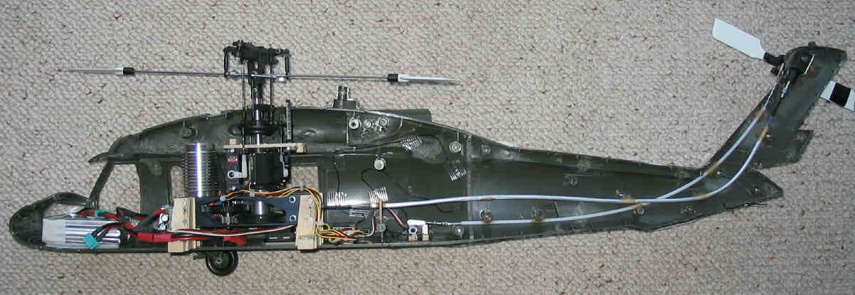

Aber mal ne andere Frage. Worin lagert man die Welle und wie befestigt man die Kupplung da dran? Die ursprüngliche Ummantelung ist bleischwer daher scheidet die schon mal aus und auf Mircos Bilder hab ich noch nichts entdeckt.
Grüße Michael
Mirco
Beiträge: 150
Registriert: 21.10.2005 20:50:05
Wohnort: Wunstorf
#71
Beitrag von Mirco »
Moin
Die eigentliche Welle sollte einen Durchmesser von ca. 2,3 mm haben.
Die Ummantelung muß natürlich entfernt werden. Die Welle läuft bei mir in einem Teflonrohr, das wiederum von einem sehr dünnwandigen Alurohr umgeben ist. Teflonrohre für den entsprechenden Durchmesser bekommt man bei den Bootsbauern, weil die sehr häufig Flexwellen verwenden.
Die Serienmäßigen Aufnahemen der Spiritmechanik (HERO-An-/Abtrieb) werden dann einfach auf 2,3mm aufgebohrt und wie üblich wird die Flexwelle dann einfach mit den Madenschrauben befestigt.
Die Verlegung des Antriebes sollte leicht S-Förmig erfolgen, um ein Schlagen der Welle zu verhindern. Das Alurohr habe ich dabei nur ein 3 Stellen Im Rumpf verklebt.

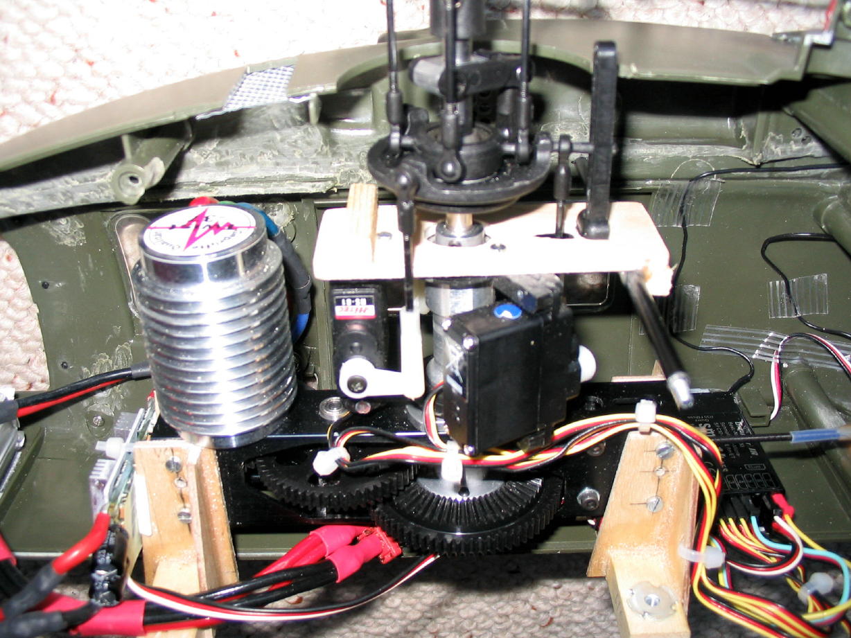

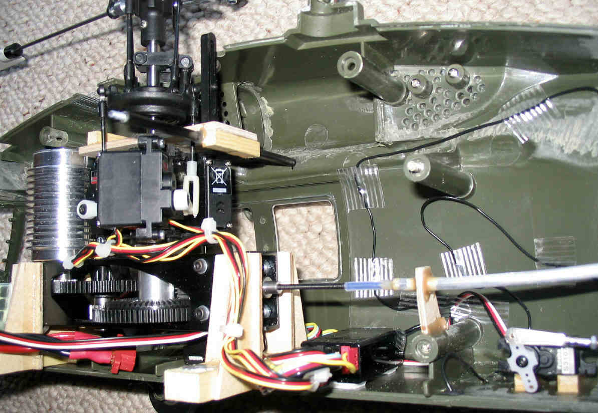

und noch ne Frage. Könntest du vielleicht ein Foto von der oberen Abstützung der Mechanik gegen den Rumpf posten? Mir ist nicht ganz klar wie du sie an der Mechanik befestigt hast und ob du an dem Servohalter etwas geändert hast.
Grüße Michael
Mirco
Beiträge: 150
Wohnort: Wunstorf
#75
Beitrag von Mirco »
Moin Michael
Anbei eine Bild der Abstützung. Habe leider kein besseres.
Das Brettchen ist mit 3 Schrauben (M2) auf dem Servohalter verschraubt, mit der entsprechenden Durchführung für das Gestänge versehen und dient auch gleichzeitig als Aufnahme der Taumelscheibenführung. Vor der Hauptrotorwelle und hinter der Taumelscheibenführung haben ich dann für die Aufnahme der Querverstrebung je ein Vierkanntholz verklebt. Die Querverstrebung besteht aus einem 4mm Kohlerohr, mit am Ende eingelassenen M2,5 Gewindestangen für die äußere Verschraubung am Rumpf. Das Kohlerohr habe ich dann einfach mittig am hinteren Vierkanntholz verklebt.
Hoffe, daß die Beschreibung verständlich ist.
