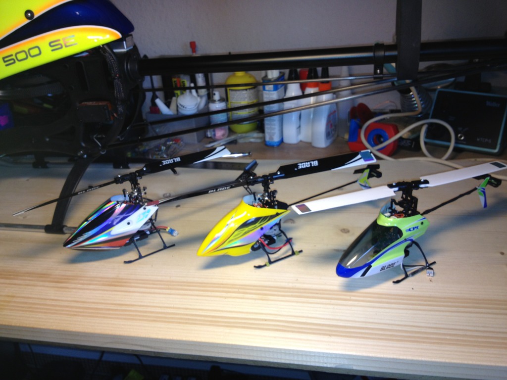

So hier jetzt mal unserer:
Mcpx V2
Hp06
9Z ritzel
Blade 120 Heck
Nanoheli 550mah 25C und 300mah 30C
Carbon Rahmen
Der Unterschied zu Bürste ist einfach unbeschreiblich.
Allerdings hat jeder Akku erst 1 Ladung. Hoffentlich werden die noch besser. Die nanotech und die lipoly sind schon beim Anläufen überfordert. Was für welche fliegt ihr im brushless Set?

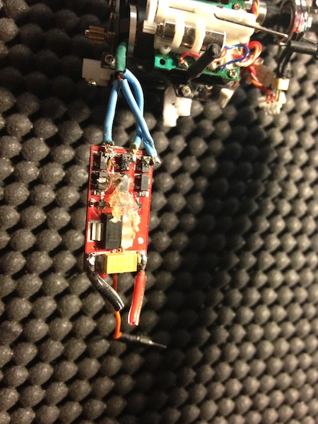

Kann mir jemand sagen wo ich diesen Regler herbekomme ?

#69 Re: zeigt eure mcpx brushless umbauten
Sieht nach nanoheli regler aus.

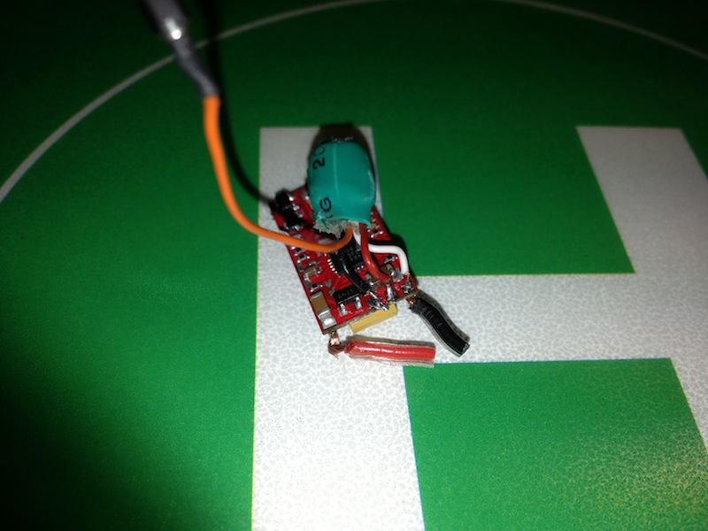

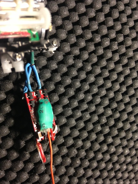

Regler bekomme ich morgen einen anderen , den Converter will ich wieder übernehmen
Ist davon auszugehen das die rote Leitung vom Converter + ist , die schwarze - ist und die weisse Signal ?

#72 Re: zeigt eure mcpx brushless umbauten
Rot und Schwarz ist Plus/Minus.
Der Rest ist nicht so einfach, da es kein originaler TheSteve ist. (Was aber nicht schlimm ist.)
Dort ist das Farbschema Rot/Blau/Gelb/Weiß.
Rot=Plus
Blau=Minus
Gelb=Input
Weiß=Output
Nach diesem Schema könnte bei dir Orange=Input von der 3in1 und Weiß=Output zum ESC sein.
Das würde sich auch mit dem decken, was man auf deinem Foto sieht.
