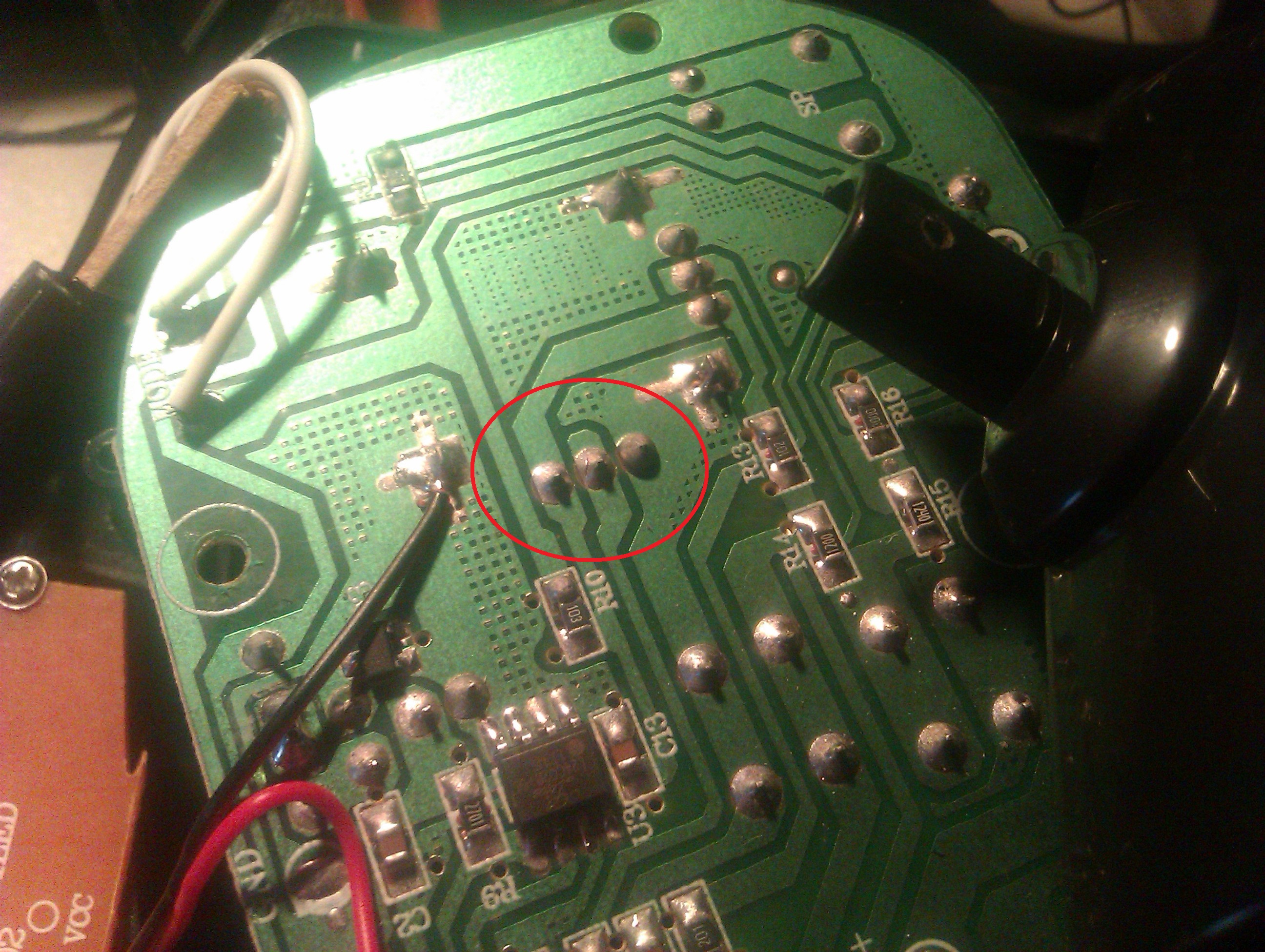

#68 Re: QR Ladybird
So ich hab den Sender auf geschraubt. Dip-Schalter hab ich keine gefunden. Softwareseitig auch nix...
Du müsstest wirklich die Leiterbahnen mit einem Cutter oder ähnlich unterbrechen und mit Drahtbrücken arbeiten. Ist halt etwas Bastelarbeit, aber ja nichts Schlimmes
Das Markierte sind die 3 Poti-Lötpunkte.
- 2012-08-27 13.40.56.jpg (1.36 MiB) 2212 mal betrachtet

#70 Re: QR Ladybird
Tueftler hat geschrieben:So ich hab den Sender auf geschraubt. Dip-Schalter hab ich keine gefunden. Softwareseitig auch nix...
Sollte ich hin bekommen.
Danke für Deine Hilfe!

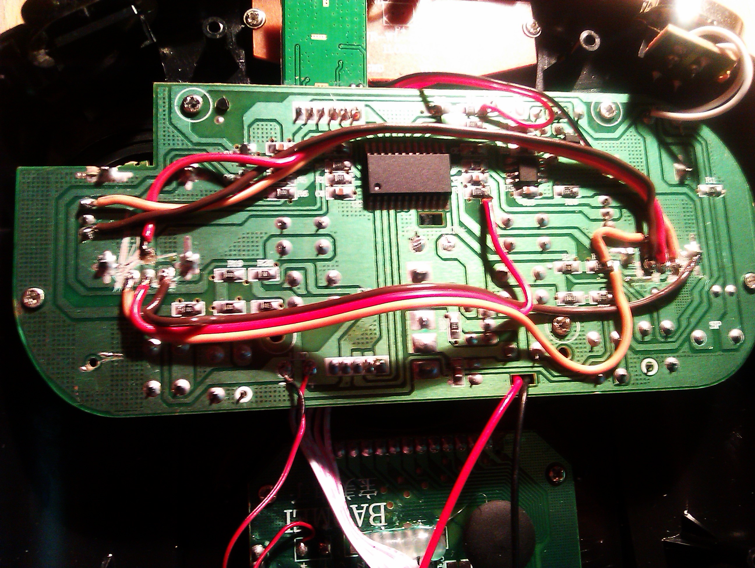

#71 Re: QR Ladybird
So, ich kam mit Mode 2 nicht zurecht. Bin jetzt wieder auf Mode 4 gegangen.
Für den Kleinen hieß das: Umbauen
Umbau auf Mode 4:
Umbau auf Mode 4:
- 2012-09-25 19.24.14.jpg (1.14 MiB) 2119 mal betrachtet
