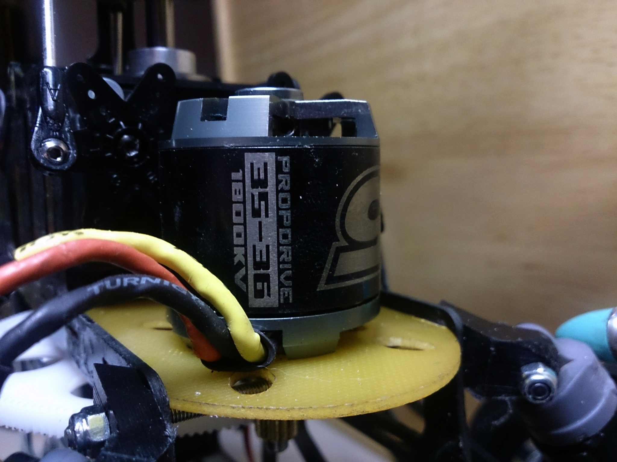

Der Motor wurde warm... tja, der Lehner ist hin, genauer, die Magnete. Zusätzlich ist noch der vordere Lagerschild ausgeschlagen, das Kugellager hat darin Spiel.
Mal schauen, was eine Überholung kosten würde.
Es war also gar nicht der Akku...
Erstmal ist ein anderer Motor drin, ein NTM Propdrive 35-36 @1800kV.
Süss, was? Ja, man kann mit einem 450er Motor im 500er fliegen 8)
2015-01-23 22.32.22.jpg (1.64 MiB) 1289 mal betrachtet
Die Ströme mit dem neuen Motor sind zwar etwas höher, als mit dem Lehner (der brauchte zum Schweben grade mal umrum 8A), aber immer noch verträglich.

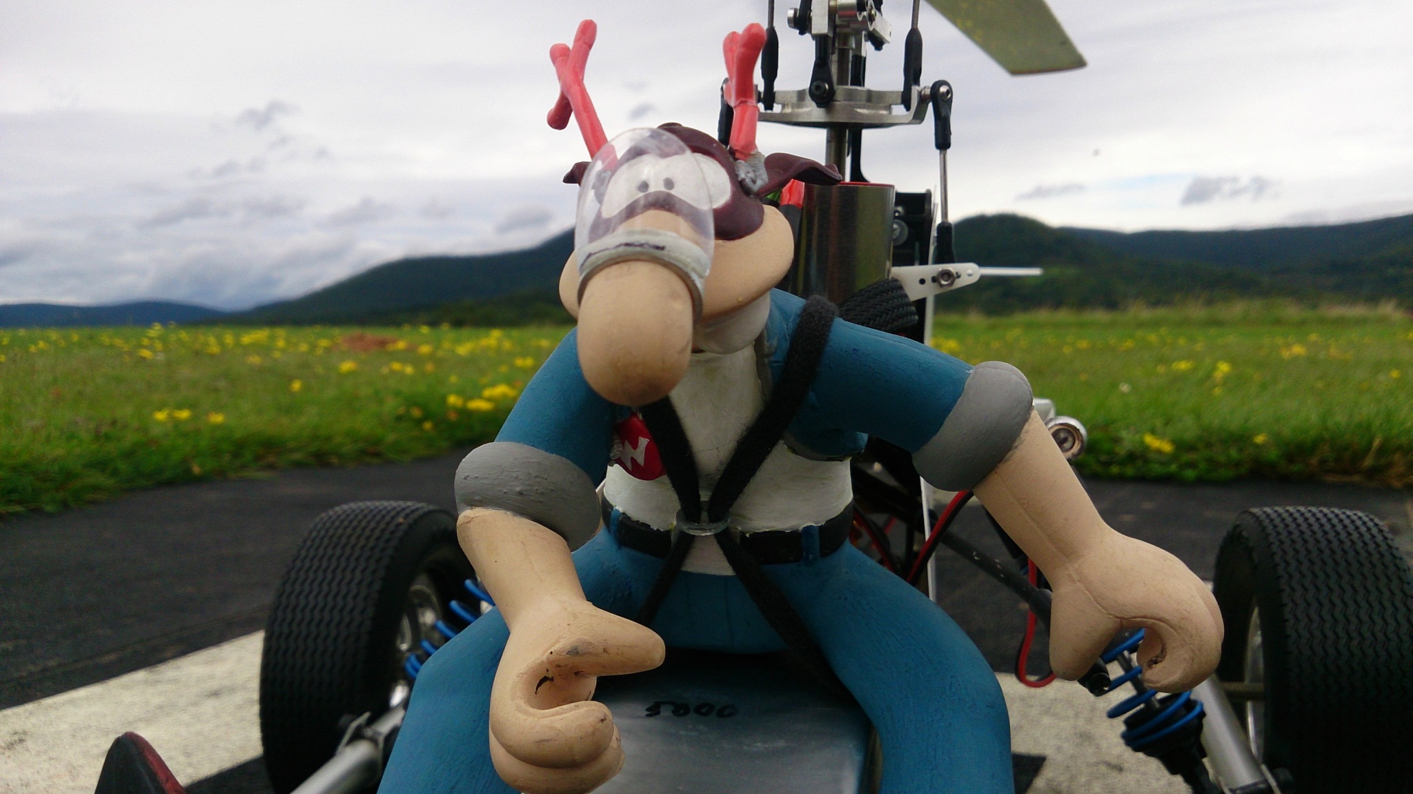

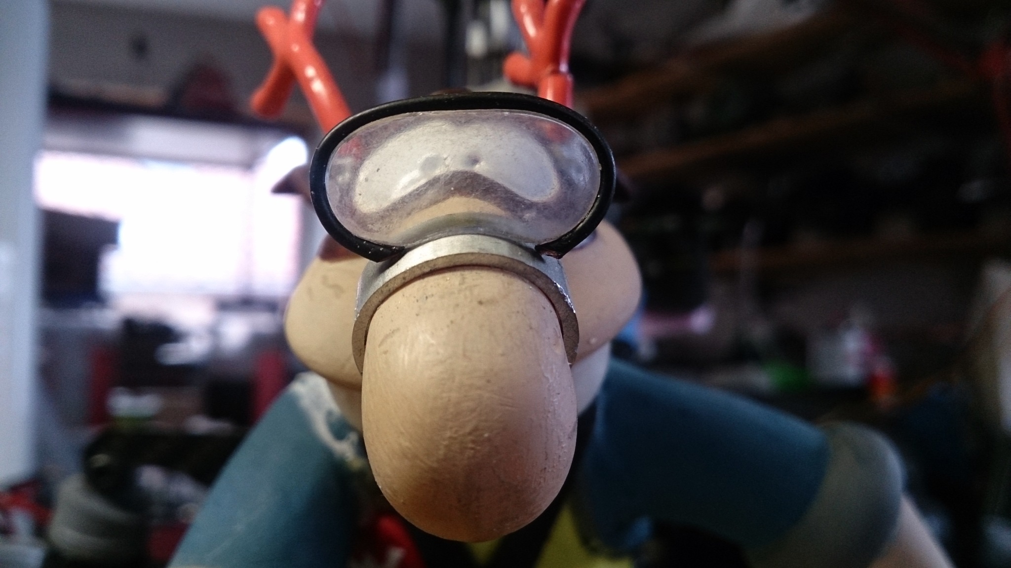

Dann habe ich mal etwas für die Sicherheit des Piloten getan. Angegurtet ist er schon eine Weile, aber jetzt bekam er auch mal noch einen Augenschutz. Natürlich nach Werner-Art :)
Die erste Version:
2014-05-26 18.58.50.jpg (410.66 KiB) 1289 mal betrachtet
Die zweite Version:
2014-08-26 14.31.50.jpg (470.17 KiB) 1289 mal betrachtet

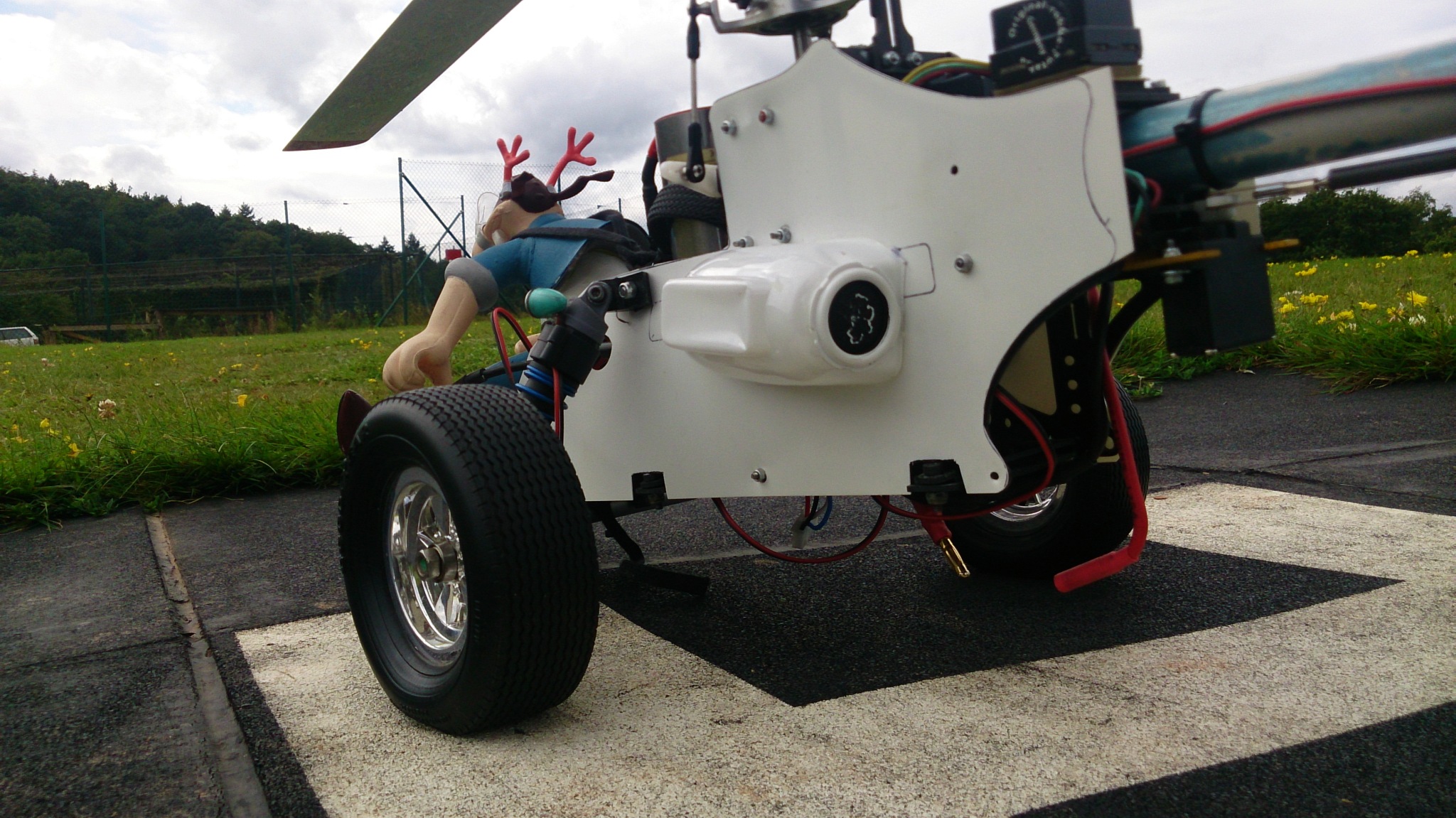

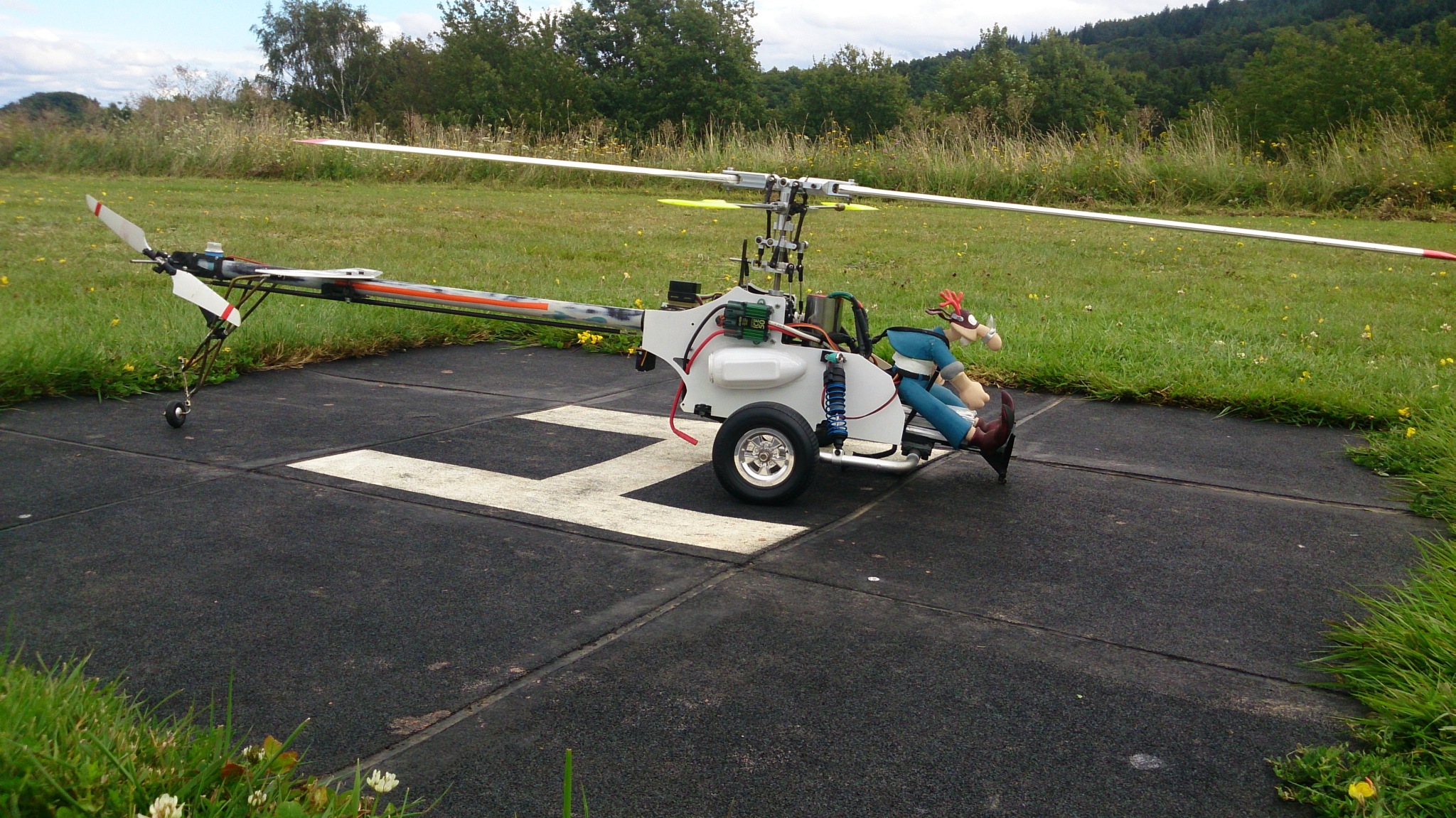

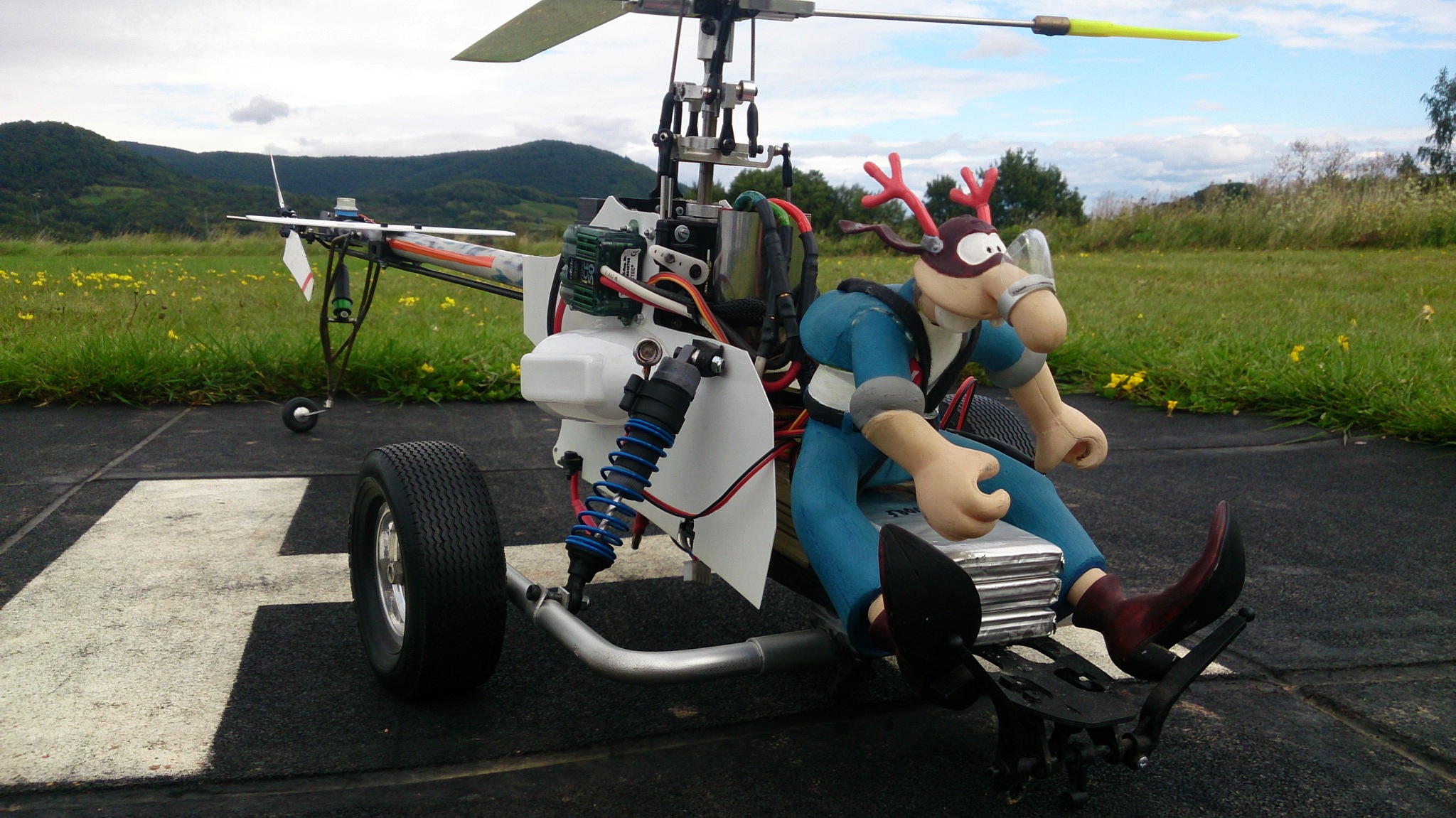

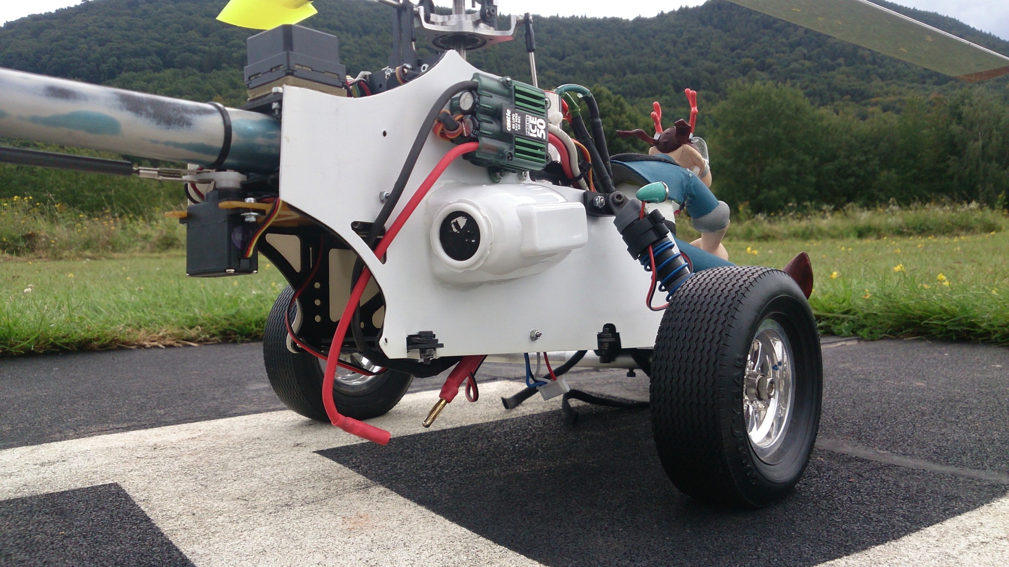

Ich habe mal aus 0,5er PS-Platte Chassisverkleidungen geschnitten.
Die Turbinenatrappen, die das Hauptzahnrad verstecken, sind aus Blisterpackungen von Energiesparlampen geschnitten, der Turbinenauslass ist ein Blindstopfen, wie man ihn auf den Wasseranschlüssen an Heizkörpern findet.
2014-08-26 14.29.49.jpg (647.12 KiB) 1289 mal betrachtet
2014-08-26 14.30.32.jpg (717.27 KiB) 1290 mal betrachtet
2014-08-26 14.30.42.jpg (674.78 KiB) 1289 mal betrachtet
2014-08-26 14.30.10.jpg (910.26 KiB) 1289 mal betrachtet

Der Regler (inzwischen ein Castle ICE 50 (völlich überdimensioniert)), sitzt jetzt unter dem Chassis, direkt hinter der Achsaufnahme.
