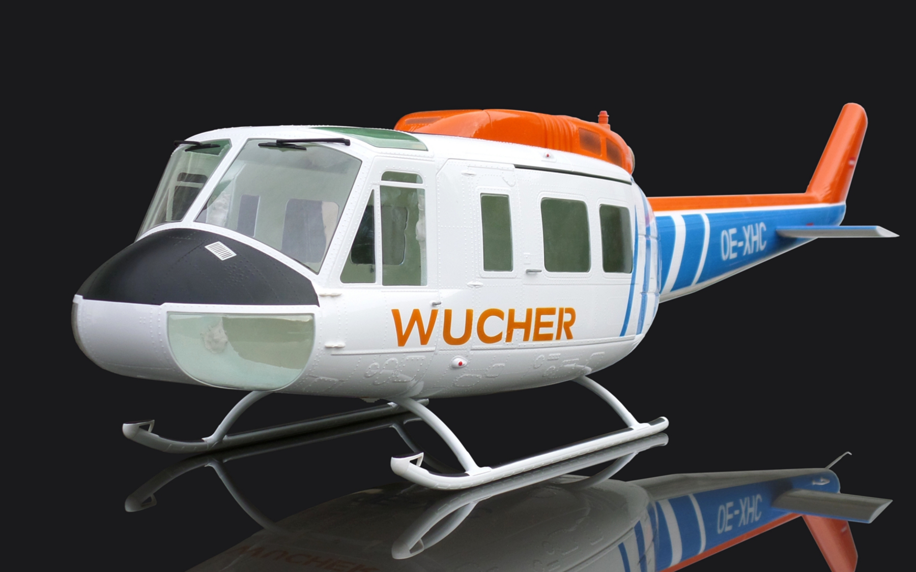

Hier die soweit vorletzte Lackierung für die 500er Huey :hello1:
In der Regel sind die UN Hueys in glänzendem Weiß lackiert, die deutsche UN Huey ist aber in matt bzw. seidenmatt lackiert. Ich habe gehört das einige Leute auf keinen Fall ein weißen Rumpf haben möchten, Ich selbst bin aber begeistert von dieser Lackierung, sieht sehr elegant aus in weiß. Besonderheit bei der ist noch die ungewöhnlich lackierte schwarze "Schnauze". Ebenfalls die weiße Trittbereichlackierung um die Turbinenumhausung herum, die normalerweise schwarz oder schwarzgrau lackiert ist.

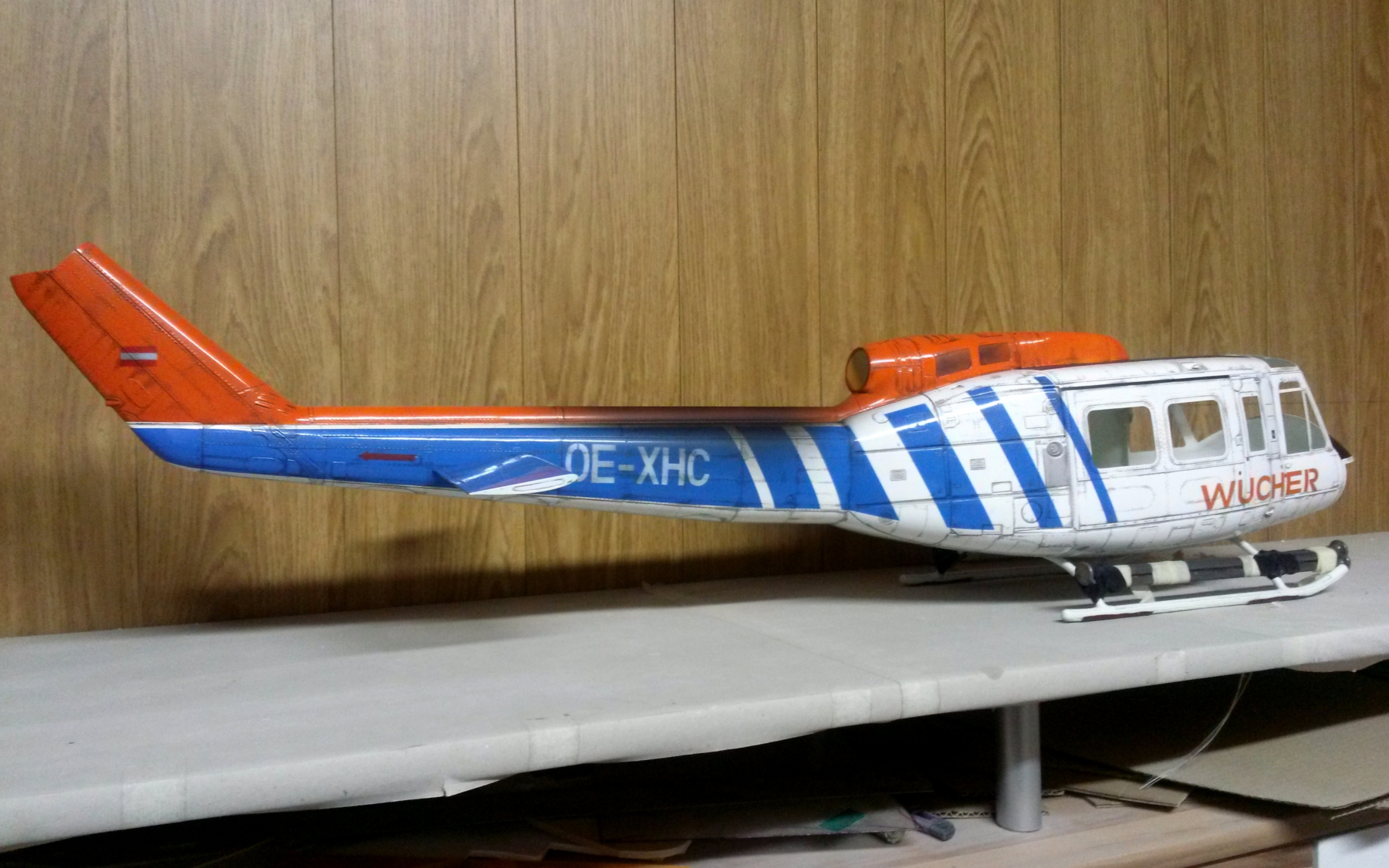

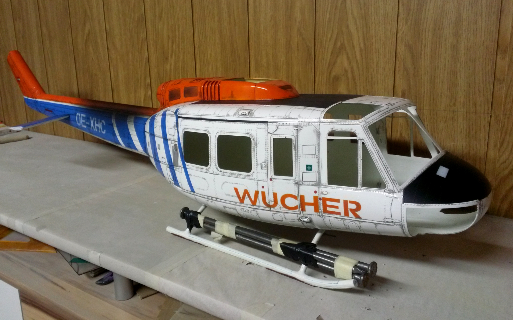

Hier drei Fotos einer frisch gealterten Wucher, (frisch gealtert, haha :D )
Die Alterung kann bei allen Lackierungen durchgeführt werden, egal ob an matten militärischen oder hochglänzenden staatlichen/zivilen Lackierungen. Fotos kommen direkt aus der Werkstatt, ist zB wieder ein ausrangiertes Landegestell mit Gewichten als Lackierständer für die Lackierdetails (Aufschriften etc.) zu sehen. Auch hängen die Stabilisierungsfinnen am Heckausleger etwas durch, weil die nur angssteckt sind. Ich denke die Leute von Wucher hättens aber nicht so weit kommen lassen, die hätten die Huey zwischendurch mal in die Waschanlage geschoben :oops:
