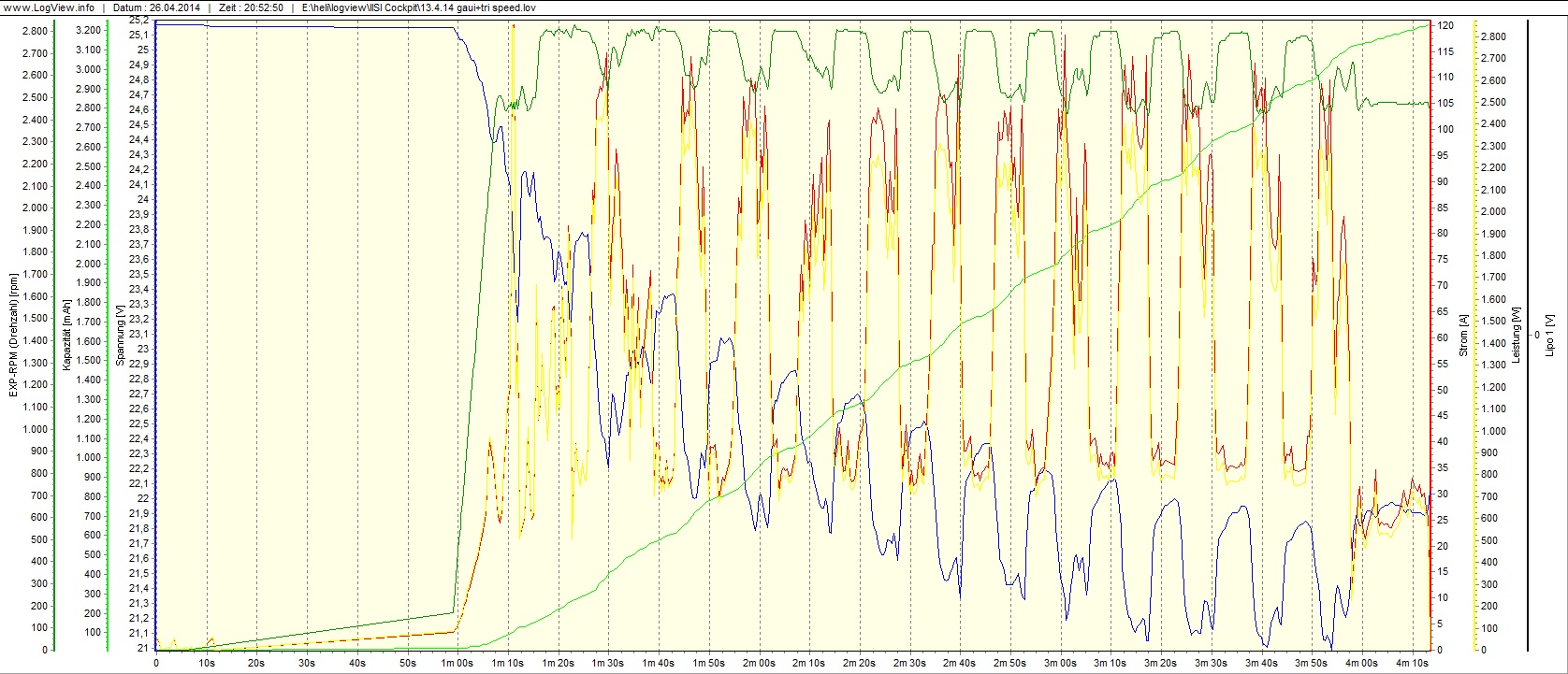

jetzt hab ich mal ein log für Euch.
einfach nur schnell hin und her.
momentan noch im regler-mode auf 2800upm und 15° pitch
nächster schritt regler auf 100% und pitch hoch, bis kurz vor glüh :twisted:
Gruß, Flo

115A ist schon net übel...

Also das ist schon ordentlich für einen 500er.
