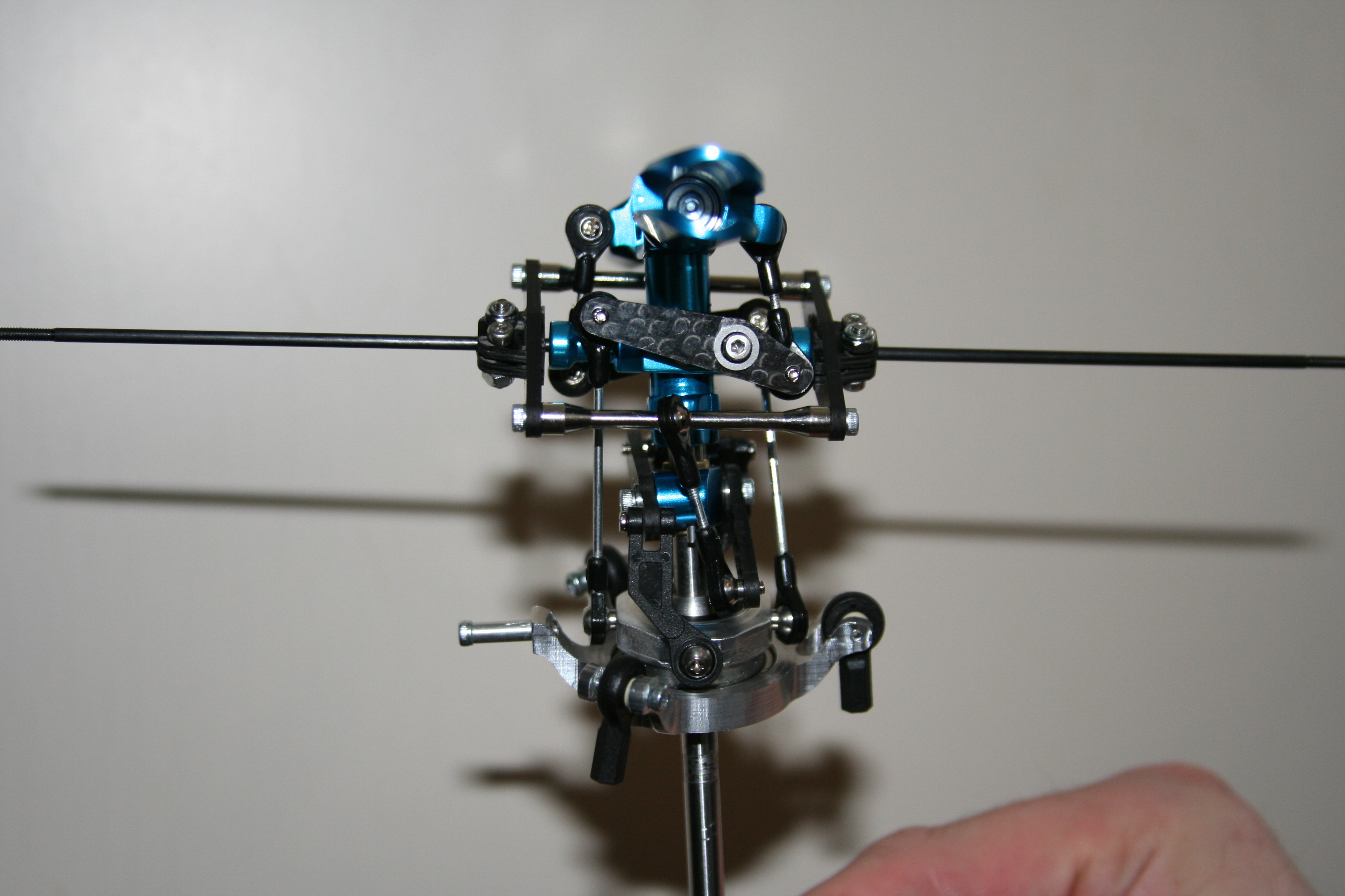

#63 Re: Cuba 700
Hi Ingo,ICE63 hat geschrieben:Hi, Notfalls kann ich dir auch welche besorgen. Meld dich einfach mal, falls es nicht klappt.
danke habe welche über meinen Arbeitgeber bestellt. SKF GE12-E Wartungsfrei (ohne Schmierbohrungen). Ich denk die werden aber komplett aus Stahl sein und ich bin mir nicht sicher wie Leichtgängig dort die Kugel läuft.
Evtl. komm ich auf dich zurück bzw. muss ich mal zu dem Shop von DJBlue fahren.
Habe ja noch Zeit bis ich die TS Teile fertig habe.

#64 Re: Cuba 700
IGUBAL-Gelenklager-EGLM
solltest Du mal probieren.
Die sind nach einpressen in die Paßbohrung spielfrei.

#65 Re: Cuba 700
leicht.CubaLibreee hat geschrieben: Ich denk die werden aber komplett aus Stahl sein und ich bin mir nicht sicher wie Leichtgängig dort die Kugel läuft.
Hatte mal vor Jahren ein GE8E verbaut, das hielt ewig und war leichtgängig. Das war um die Kugel genauso leichtgängig wie meine andren TS, also wenn du das an deinem 550er Rex probierst - genauso leicht geht das bzw fast noch a bissal leichter.
lg michl

#66 Re: Cuba 700
Die TS wird fuer meinen 700er gebaut. Aber gute Idee auch eine fuer den 550 zu bauen wo ich noch keine DFC habe.
CubaLibreee
- Beiträge: 1947
- Registriert: 08.09.2013 15:35:26
#68 Re: Cuba 700
Denke nicht da ich kein Interesse an Serienproduktion habe!DJBlue hat geschrieben:Oh, fein, da wird jemand aber Uwe Gerber Konkurenz machen...
Kann mir einer erklären warum man bei der 700er TS DFC die inneren M3 (Blattanlenkung) nehmen soll und beim 550 die äußeren??? Sind bei Beiden einmal Lochabstand 50 und 42.
Soll ich die für den 550er nun wirklich auf 50mm fertigen oder wie am 700er auf 42???

#69 Re: Cuba 700
Mit dem unterschiedlichen Mass bestimmst Du das Übersetzungsverhältnis auf zyklischer Eingabe.
Wie es scheint, ist der Abstand der Kugel beim 550er am Blatthalter grösser?

#70 Re: Cuba 700
Hast recht die sind unterschiedlich!seitwaerts hat geschrieben:Mit dem unterschiedlichen Mass bestimmst Du das Übersetzungsverhältnis auf zyklischer Eingabe.
550 - 55mm
700 - 65mm
yogi149
#71 Re: Cuba 700
ihr solltet aber jetzt nicht die 550er Geometrie mit der 700er Geometrie vergleichen.
die 2 Punkte geben jeweils ein aggressives Verhalten (außen) und ein normales Verhalten (innen).
Beim 700er bekommst Du mit den Hebelarmen auf jeden Fall weniger zyklisch als beim 550er.

#72 Re: Cuba 700
Ist die Kugel dann auch aus Kunststoff???yogi149 hat geschrieben:Hi
Habe die GE12-DO bekommen. Die werde ich wohl nicht verbauen. Haben mir zu viel axiales Spiel wo ich Angst habe das sie verklemmen könnten da sie unter axialen Druck doch etwas klemmen. Mist!
yogi149
#73 Re: Cuba 700
ja ist sie.CubaLibreee hat geschrieben:Ist die Kugel dann auch aus Kunststoff???
Die Gelenklager sind nach dem Einpressen in die Paßbohrung spielfrei.
Die Kunststoffe von IGUS sind aber schon tribologische Schmuckstückchen.
#74 Re: Cuba 700
........................Bau es doch mal ein. Wenn die gut an der Welle läuft wird man schon merken ob es ok ist.
Bei solch einen Lagertyp ist dass neue Feeling normal. Meine erste von Uwe G. machte auch am Anfang so einen Eindruck, war aber Top so.
Edit: Denkfehler
Edit: Denkfehler

#75 Re: Cuba 700
Ich habe die mal bestellt.yogi149 hat geschrieben:ja ist sie.CubaLibreee hat geschrieben:Ist die Kugel dann auch aus Kunststoff???
Die 3x Teile gehen am Wochenende noch zum eloxieren.
Fazit: auf einer Fräsmaschine ist die Taumelscheibe eigentlich echt zum herstellen unbezahlbar. Auf einem Dreh-/Fräszentrum wäre es eigentlich ein primitives Teil...
