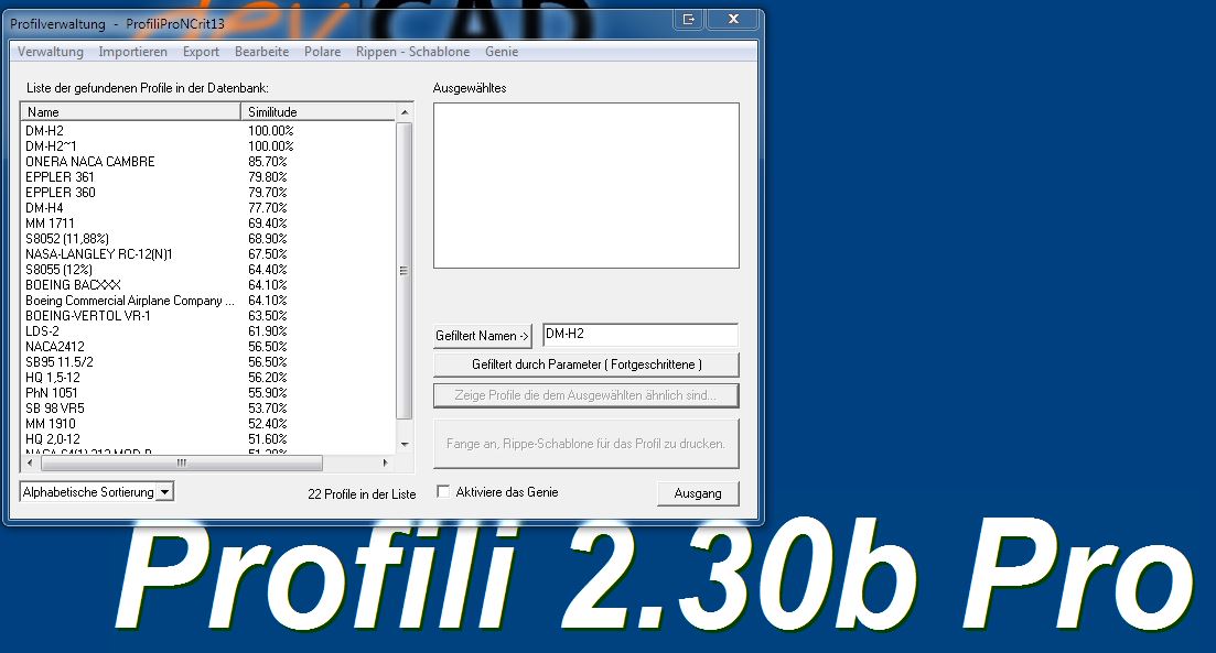

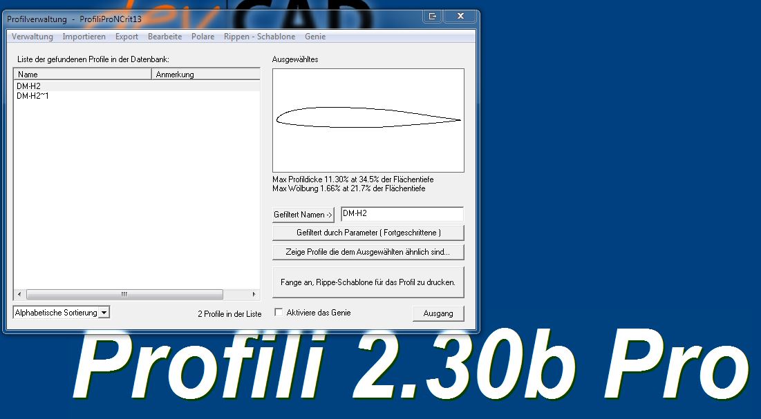

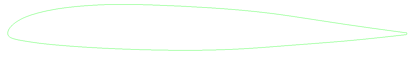

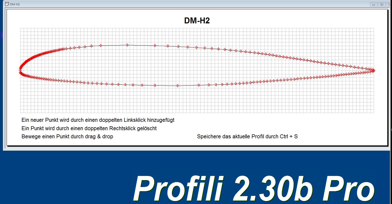

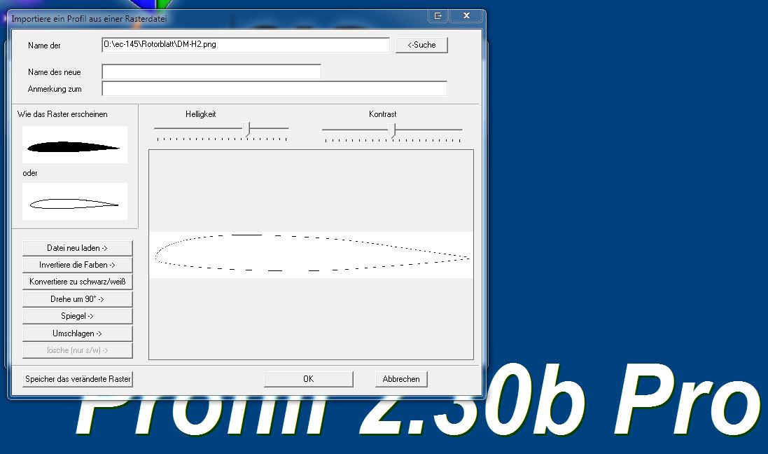

#73 Re: Turbulatoren zur Geräuschminderung der Blätter ??
Verfasst: 25.09.2014 07:50:22
von yogi149
Moin Mirko
Husi hat geschrieben:Oder mit welcher Technik funktioniert das?
man braucht ein Pixelbild vom Profil.
das kann über die Importfunktion von Profili2 in eine .dat oder .koo gewandelt werden.
Für das Profil können ähnliche Profile gefunden werden.
Vergleich mit vorhandenen Profilen
und das Profil kann grafisch editiert werden
Profili-bearbeite Profil.JPG (212.38 KiB) 1528 mal betrachtet
Die .dat Dateien kann man übrigens prima ins CAD holen, um z.B. die Blattform auch noch zu fräsen. 8)
