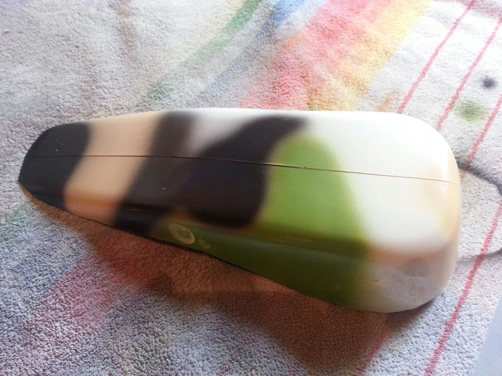

Kurzer Test der Farben auf Verträglichkeit.
Als Muster diente mir die abgesägte Schnauze.
Angeschliffen
Mit K Grundierung "hellgrau" und Spritzspachtel von K lackiert
Angeschliffen.
Mit Airbrush die "Model Air Farben" von Vallejo aufgetragen.
Danach mit matten Klarlack überzogen, ebenfalls von K
Funktioniert alles vom feinsten und hält sehr gut.
Am Modell kommen dann vor der Schicht Klarlack noch Wasserschiebe-Decals drauf.

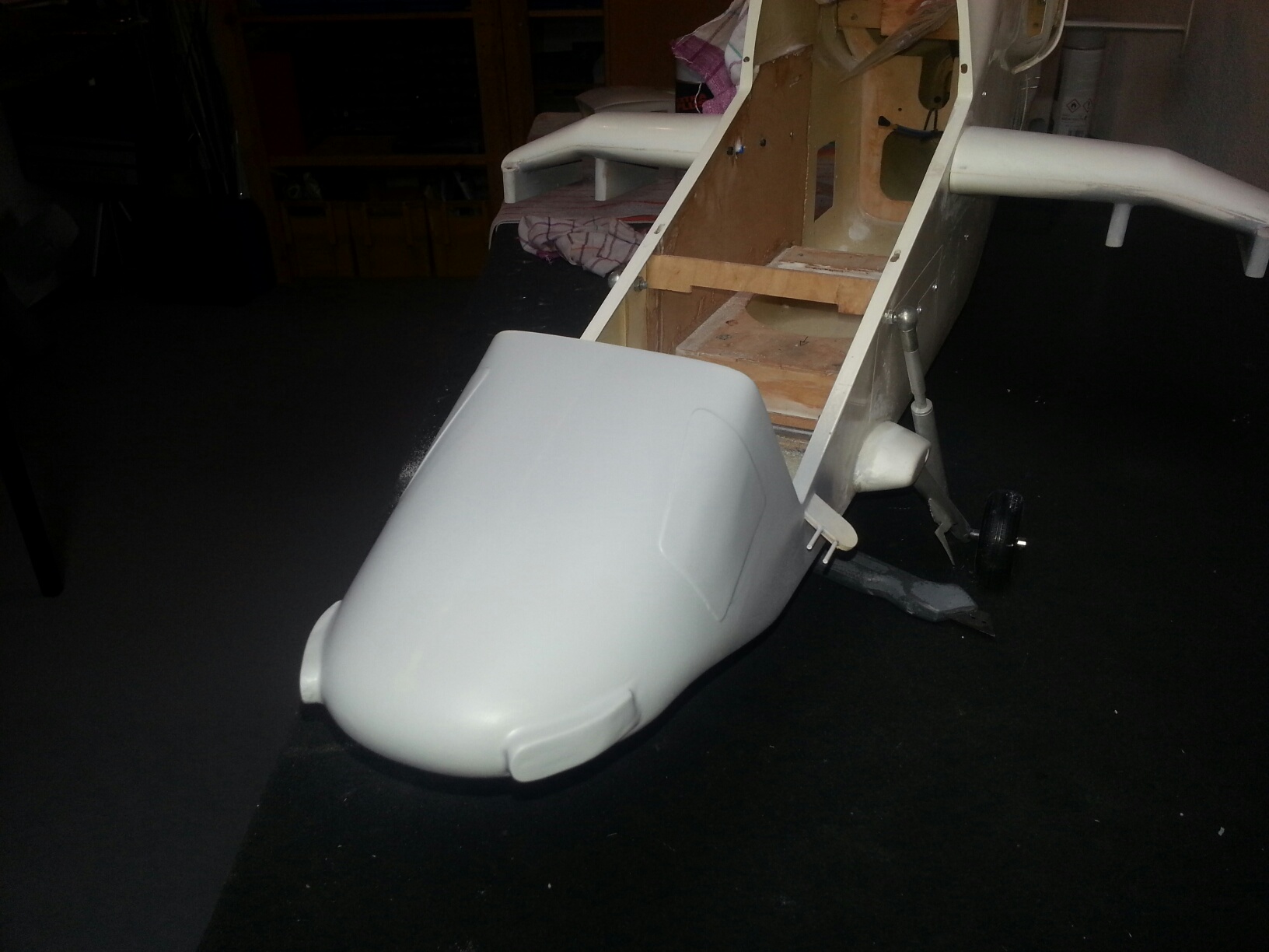

Update:
paar Details angebracht.
Die Waffen grundiert.
no pain no gain
