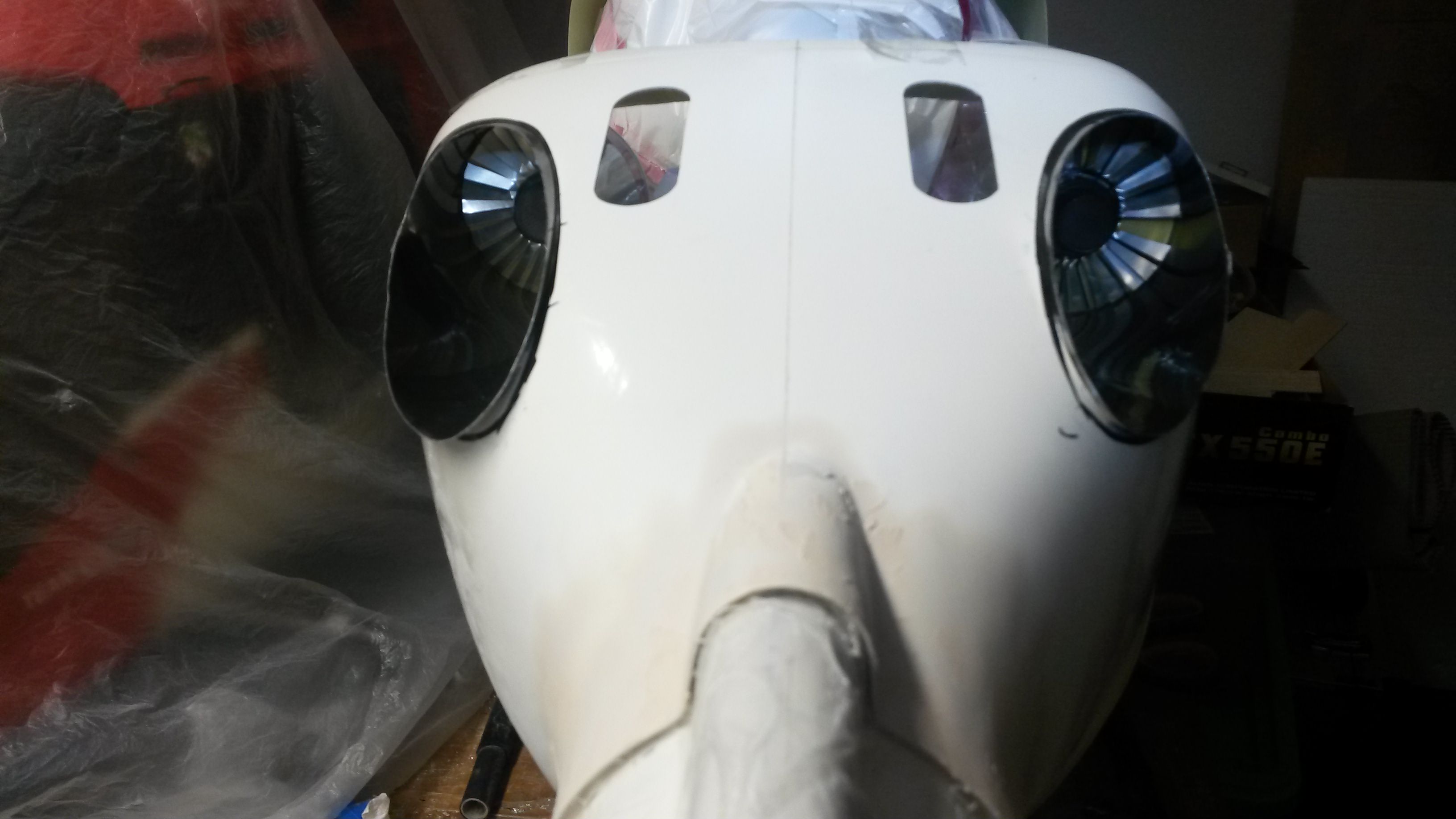

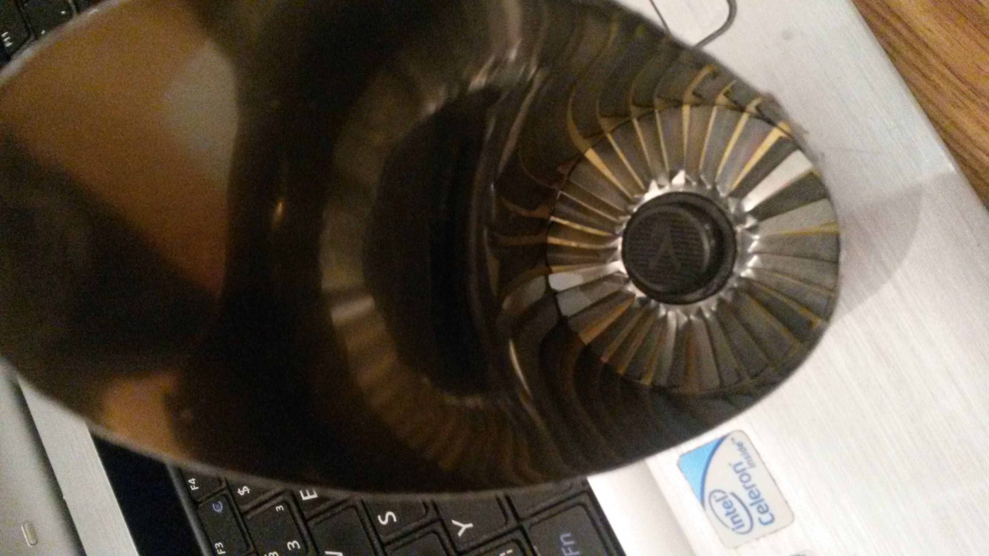

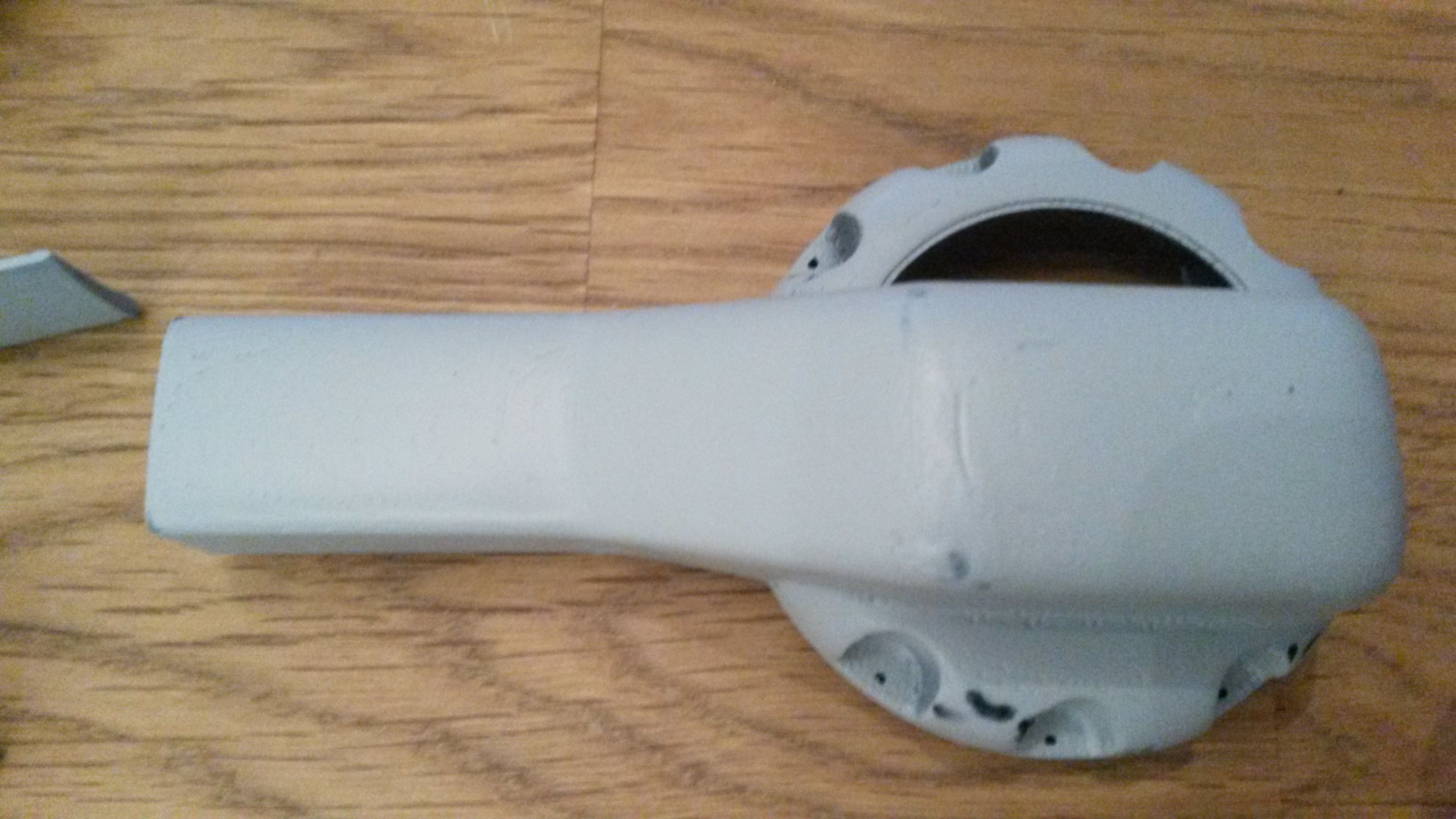

Heute mal nur Bildchen.

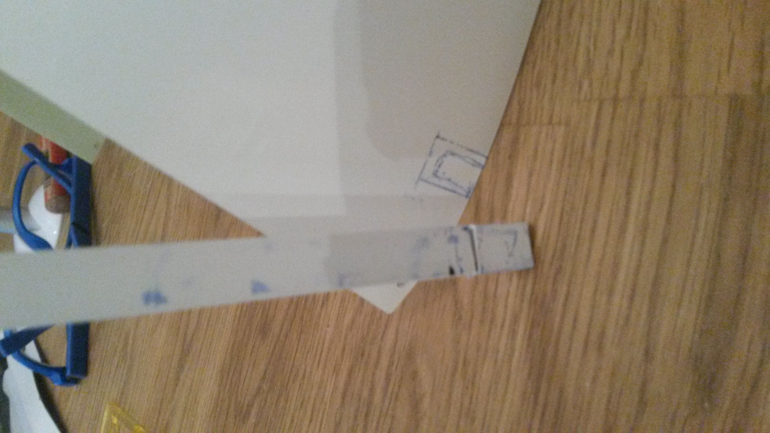

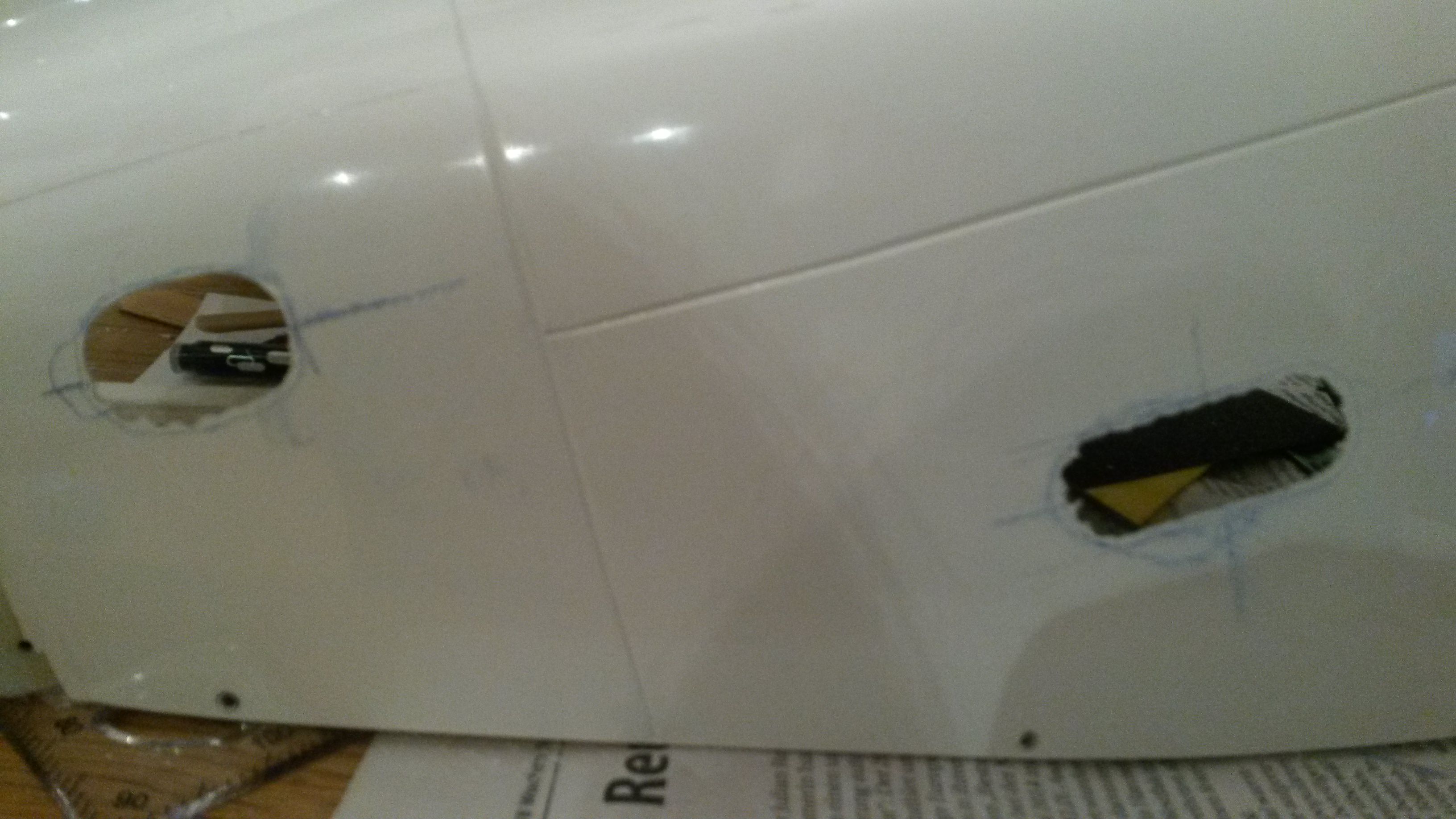

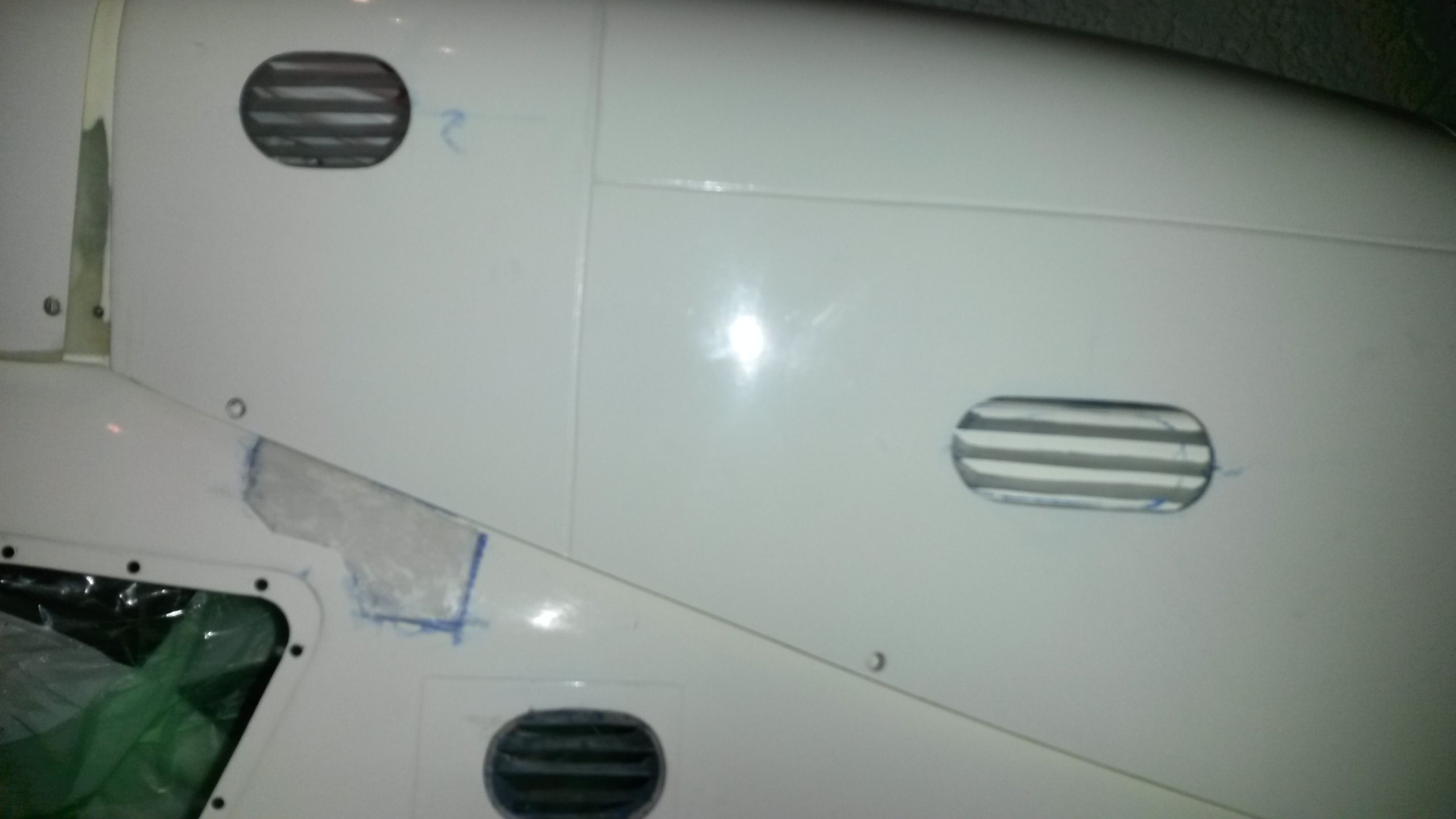

Beitrag von topknut1 »

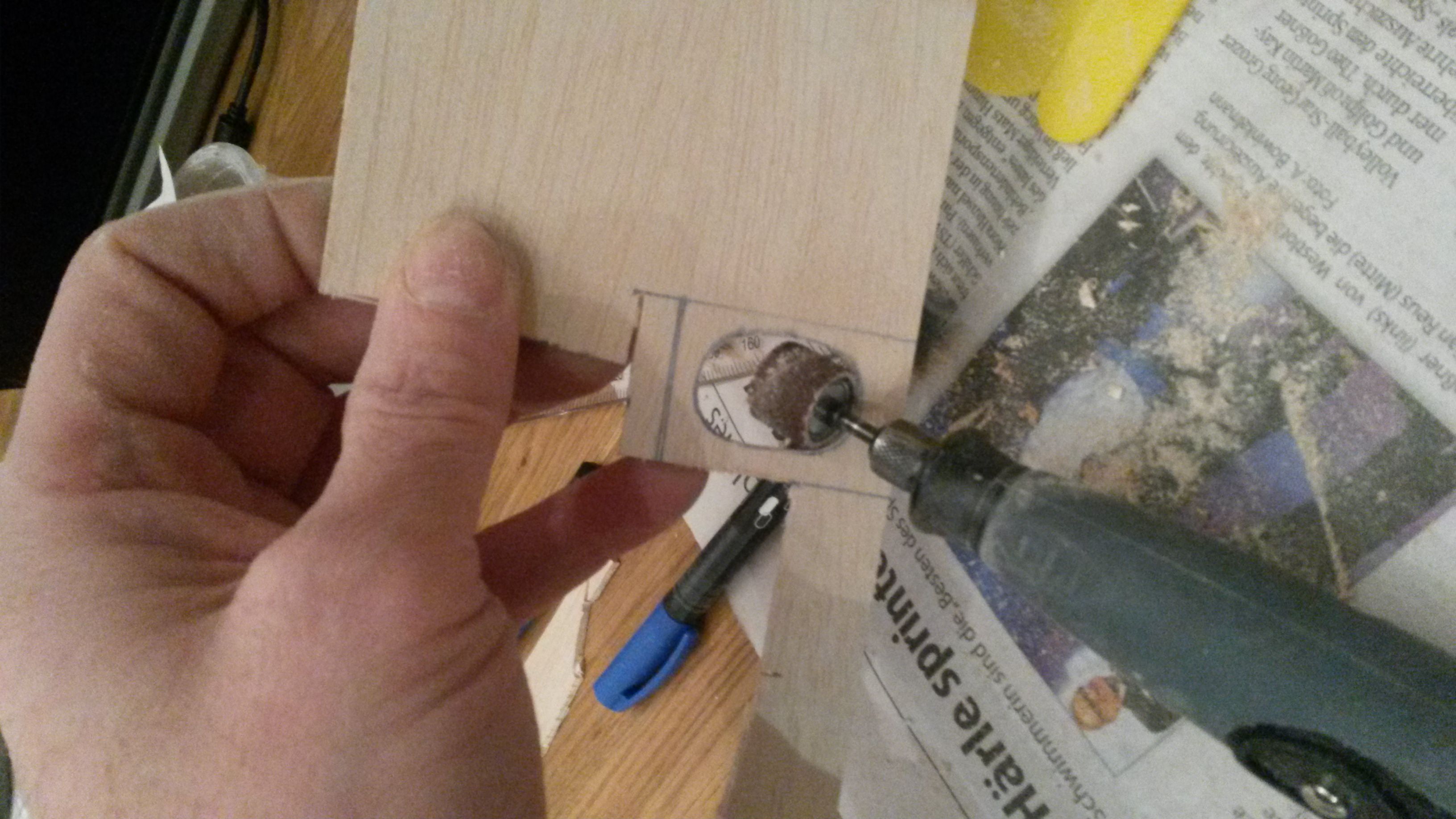

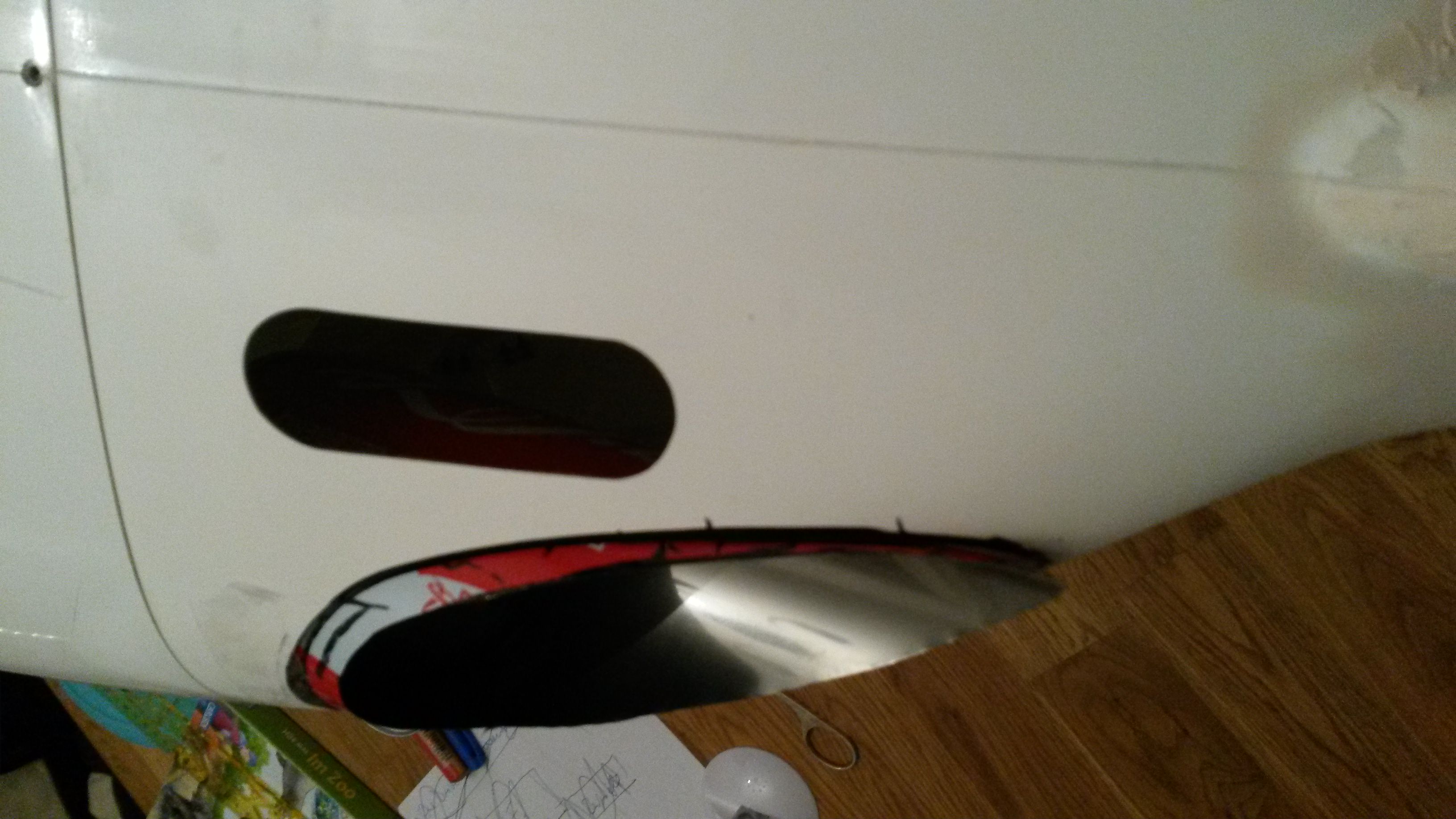

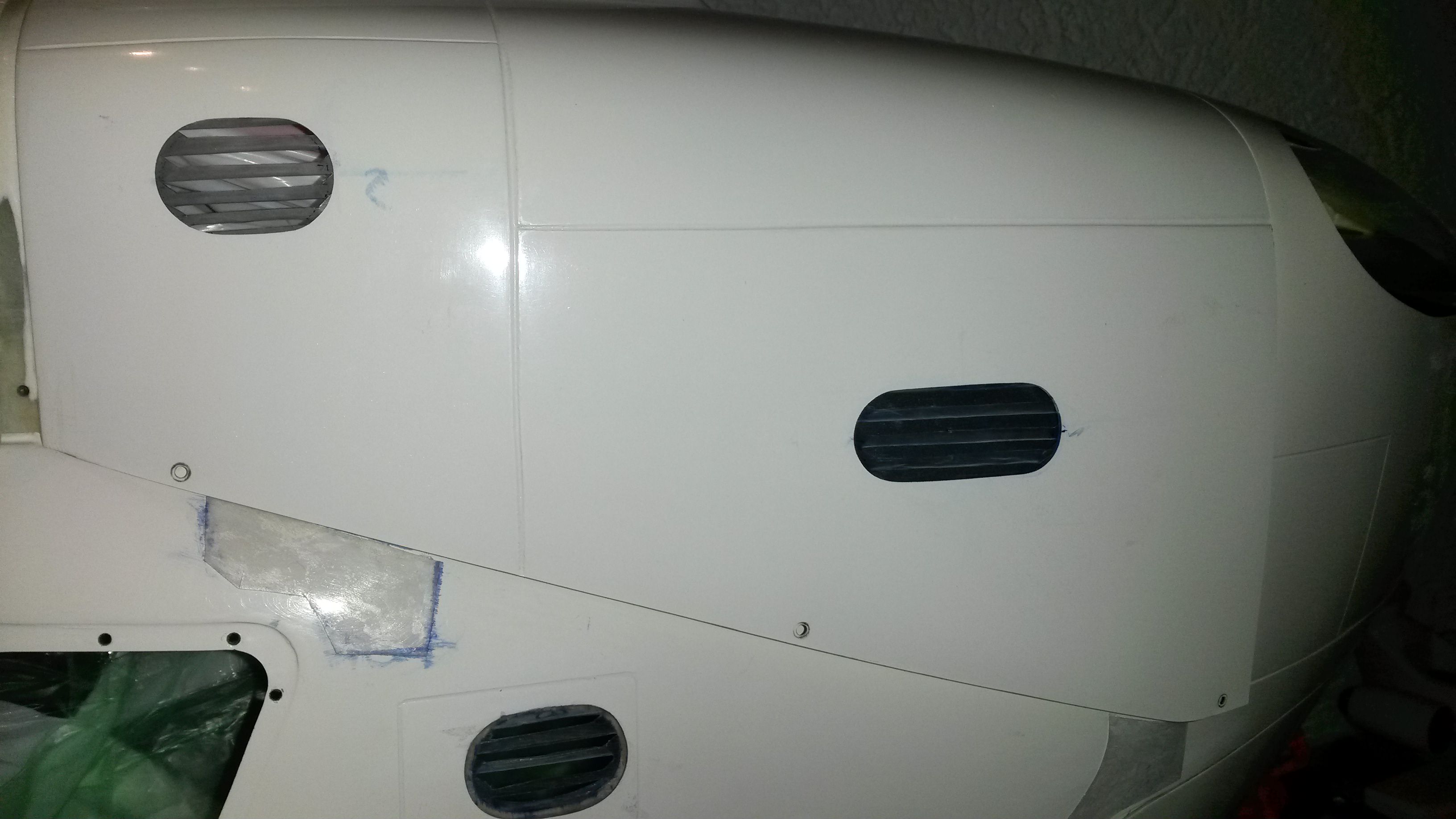

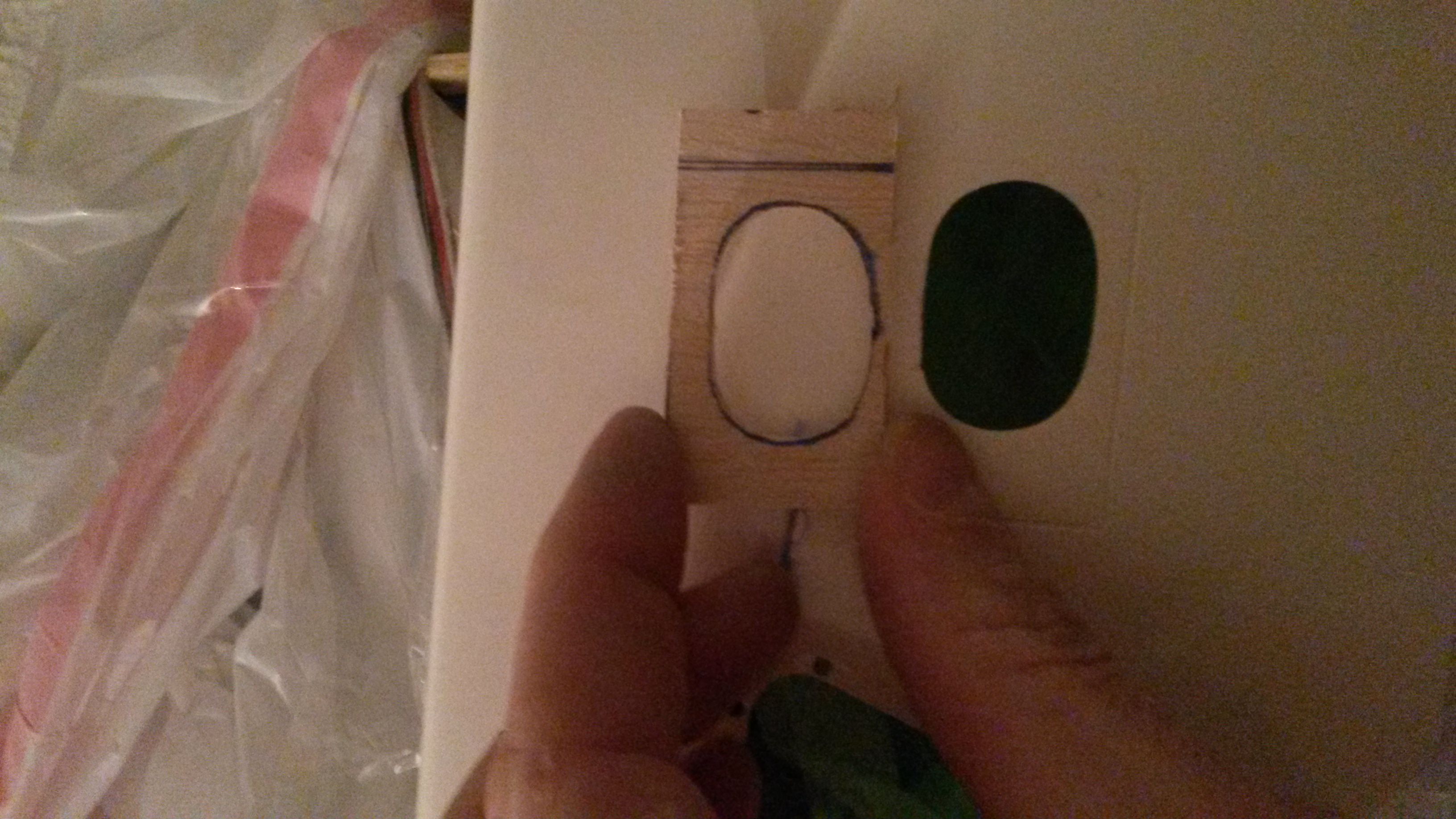

Kennt ihr das? Ich habe jetzt 6 Lüftungslamellen erstellt und mit der Übung wurde sie immer besser und schneller wurde ich auch. Jetzt mache ich die ersten drei nochmal neu und dann bin ich auch zufrieden.

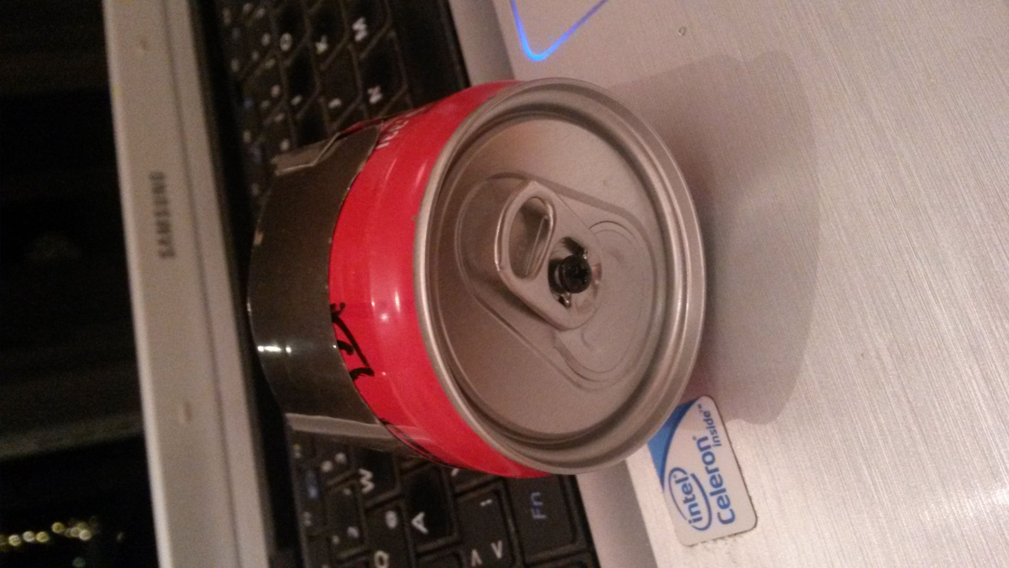

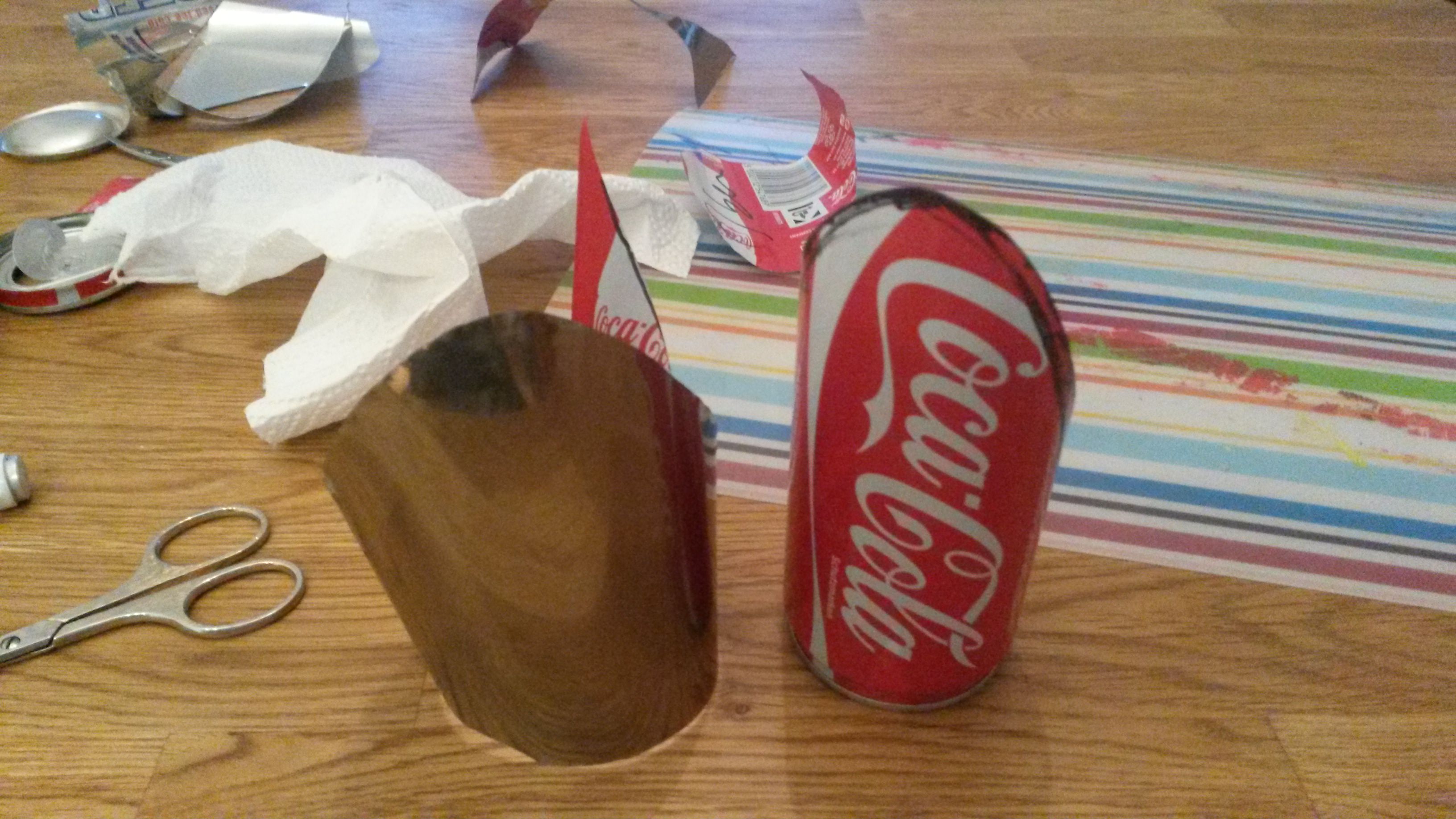

Aaaah, das hat geschmeckt. So eine eiskalte Coke ist schon was feines. Wann habt ihr das letzte mal aus einer Dose getrunken?
Gibt aber nur 25,-Cent für ne leere Dose. Hab aber 2 davon. Also was soll ich damit machen.

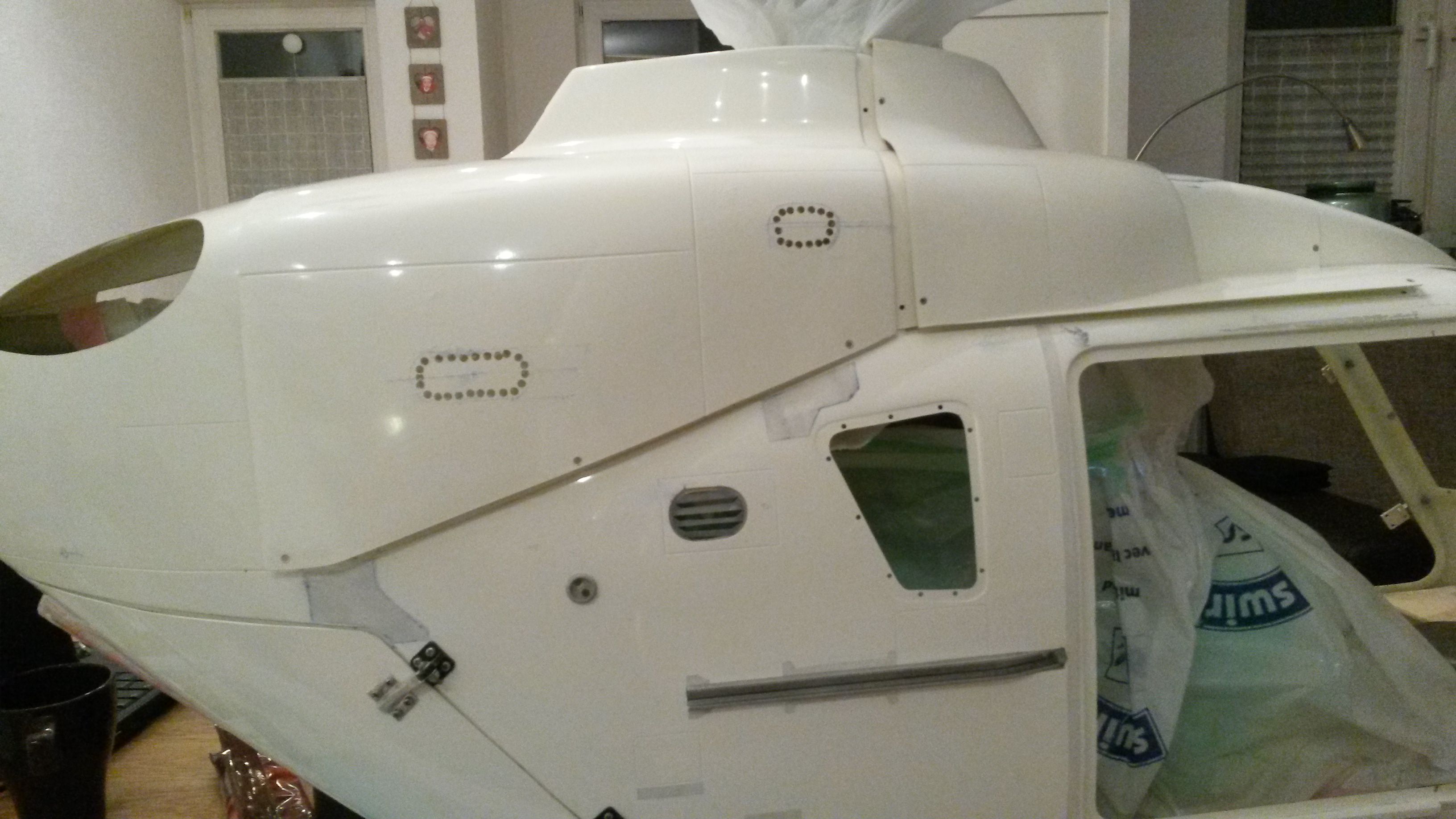

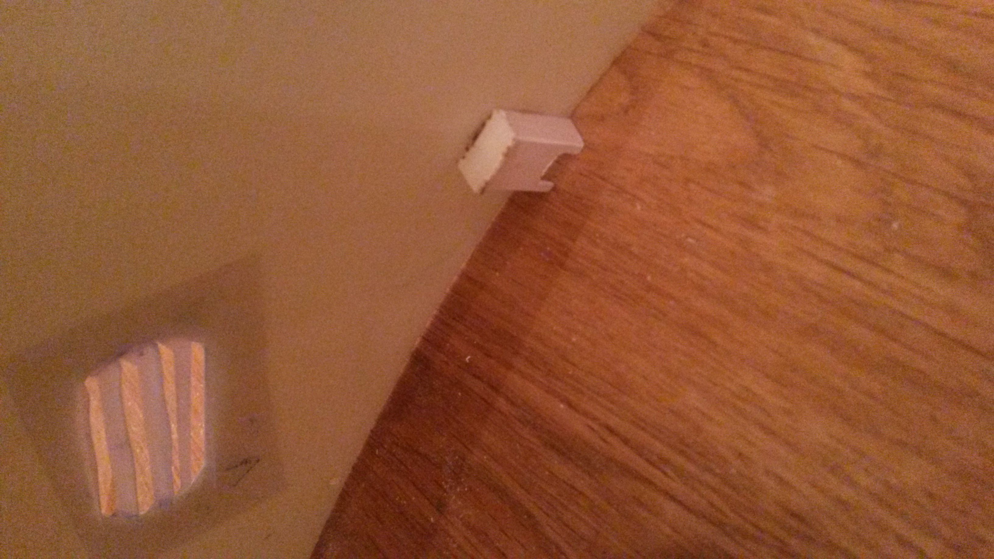

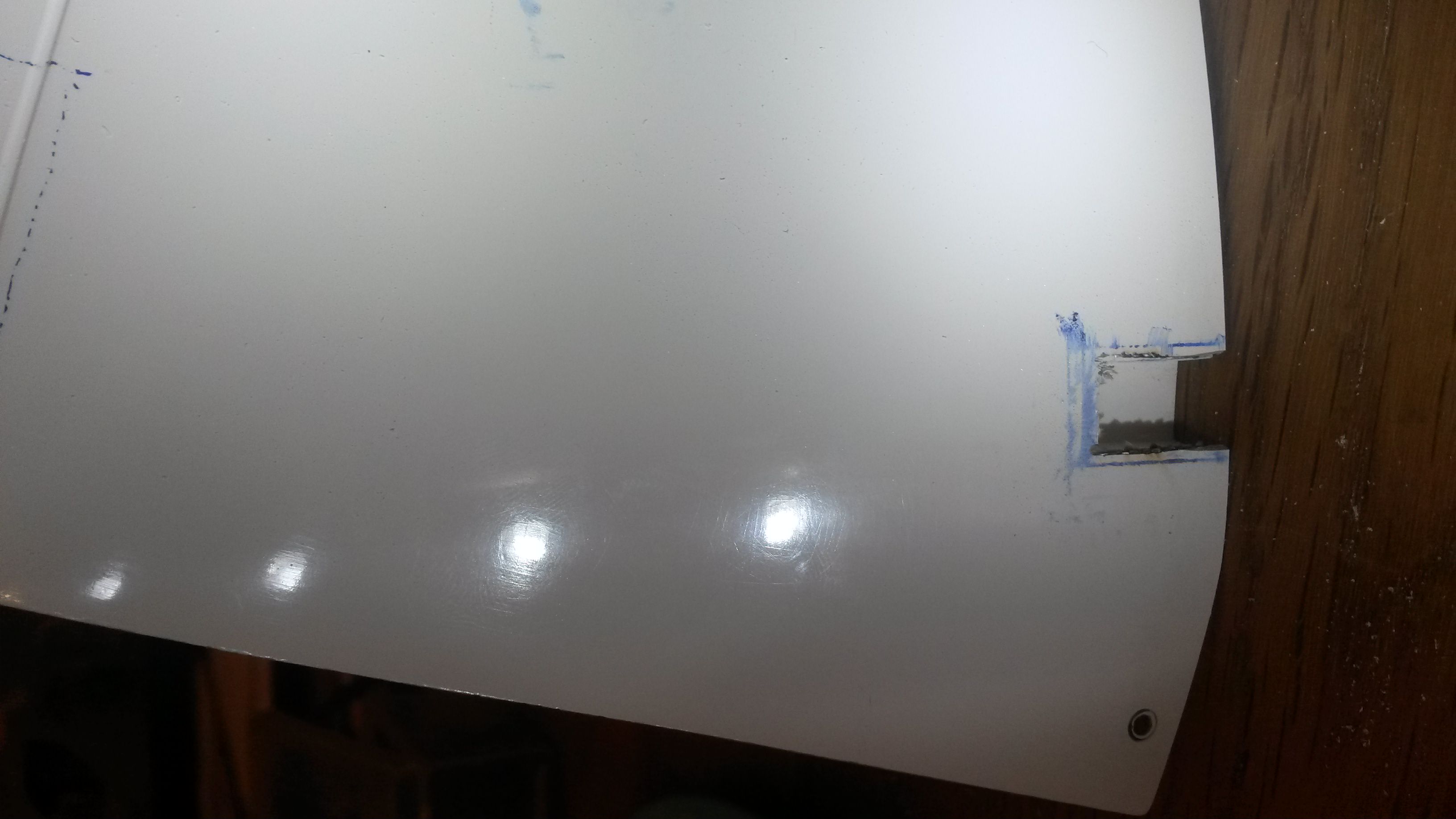

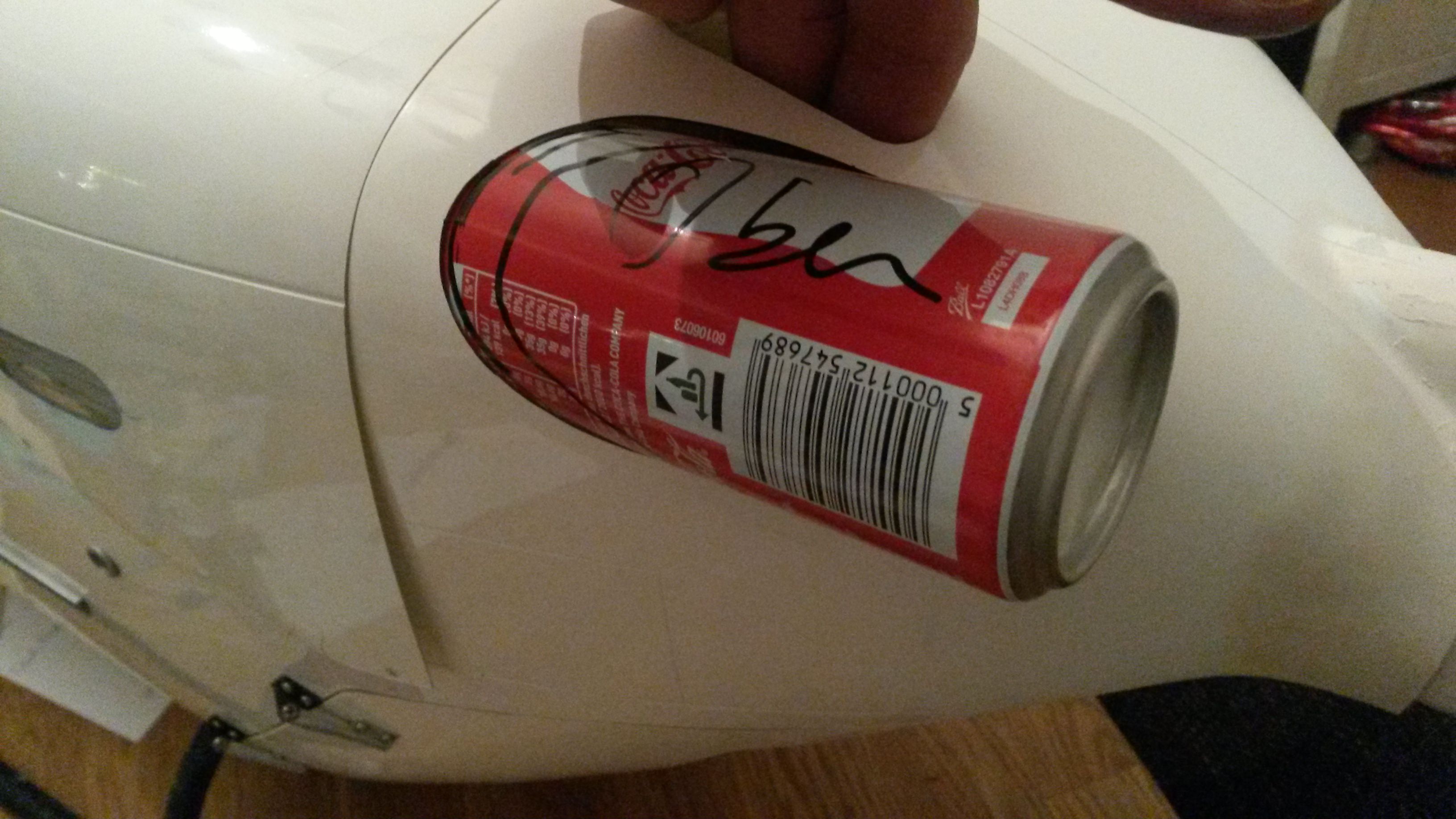

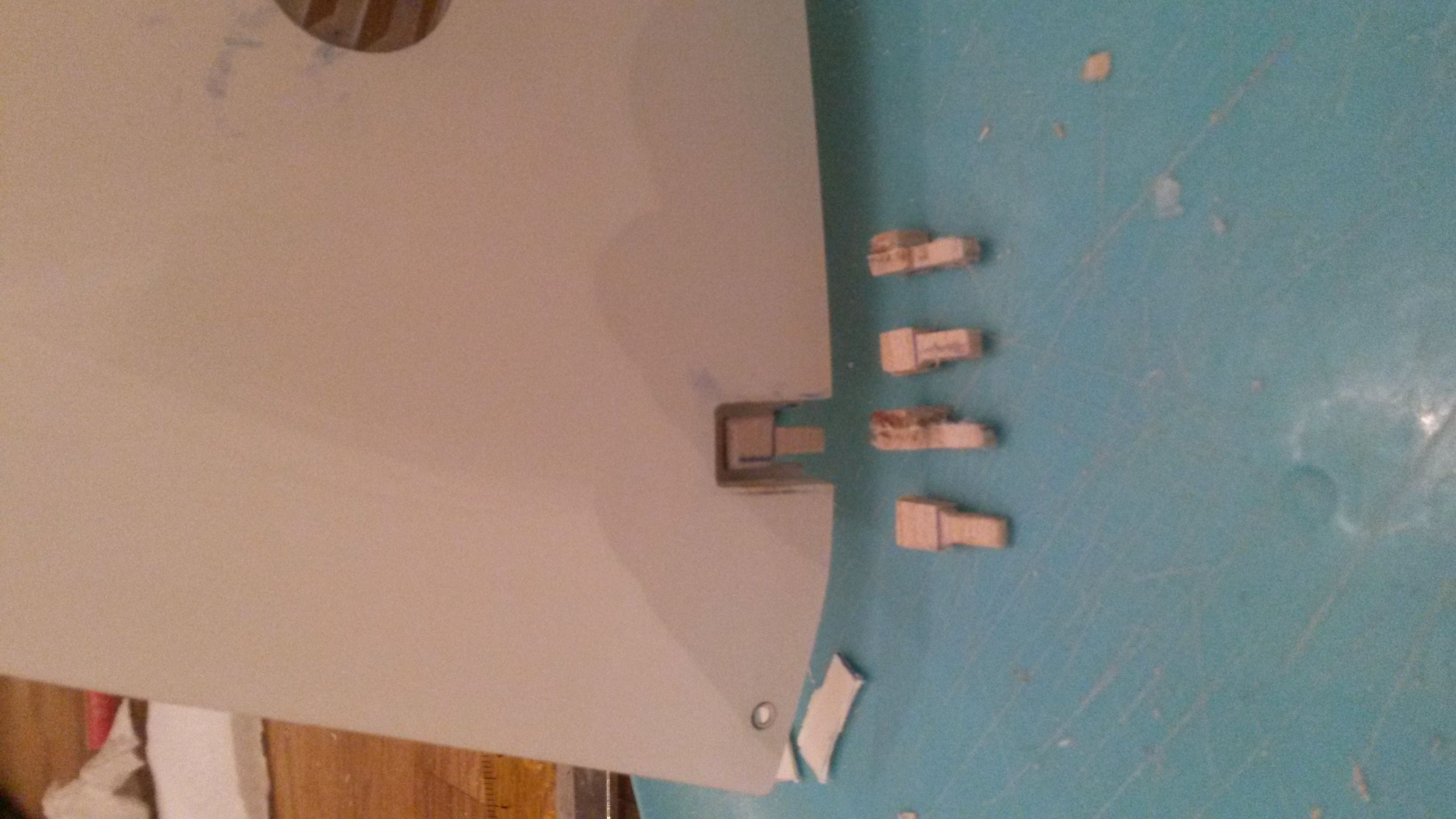

Heute kamen die Schnelldspannverschlüsse der großen Wartungsklappen dran. Bis jetzt habe ich nur schon vorhandene Baumaterialien verwendet, außer den Coladosen :D

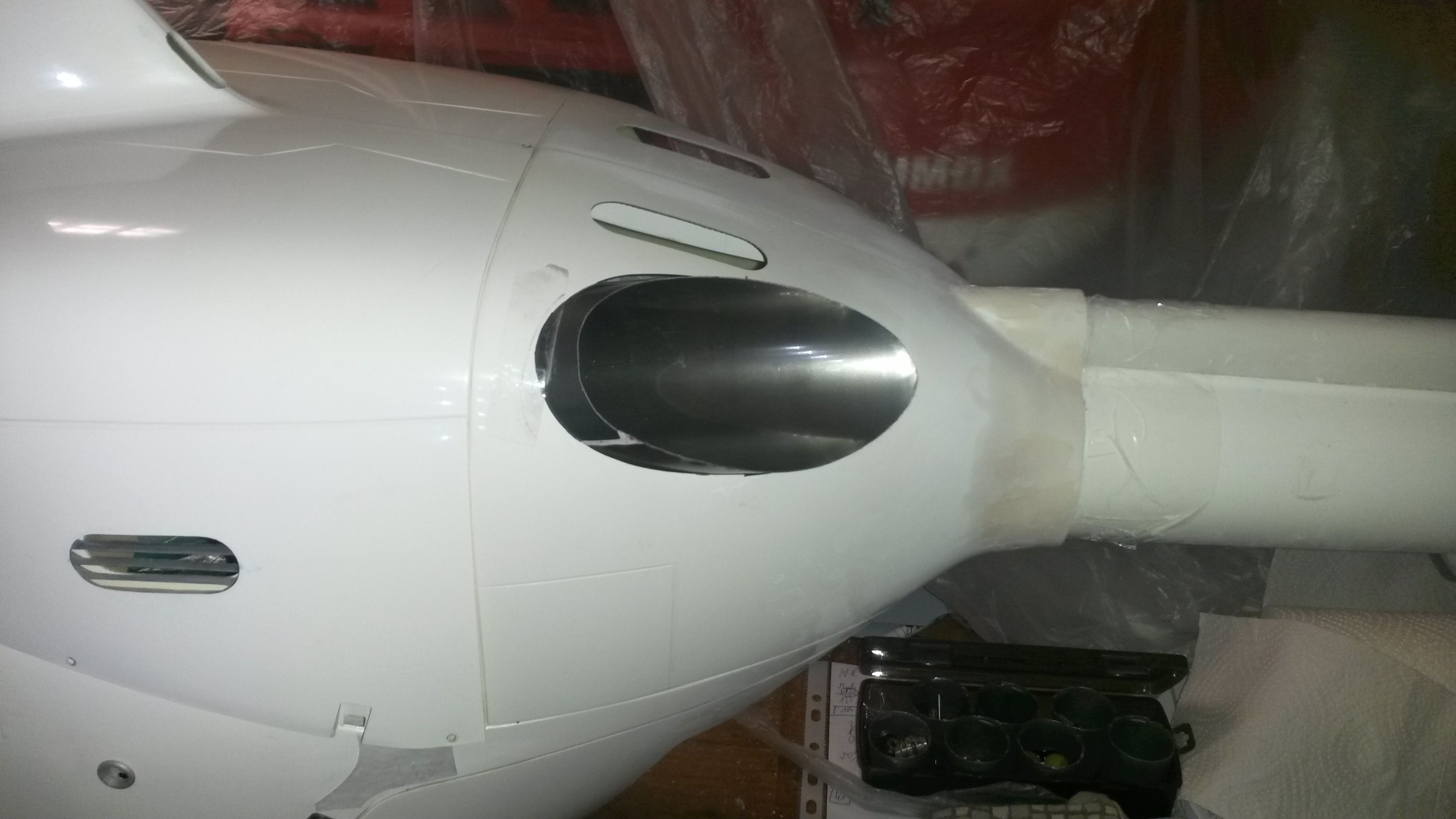

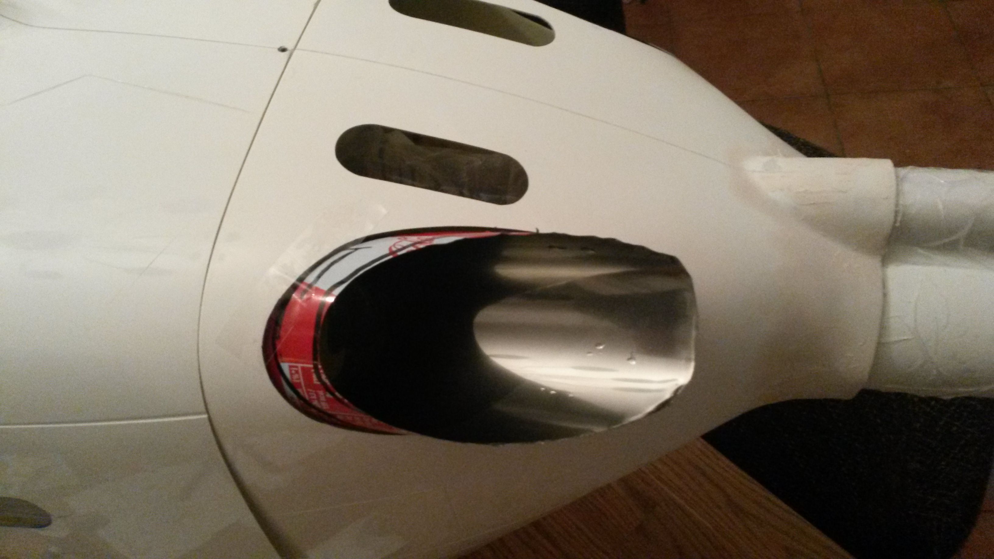

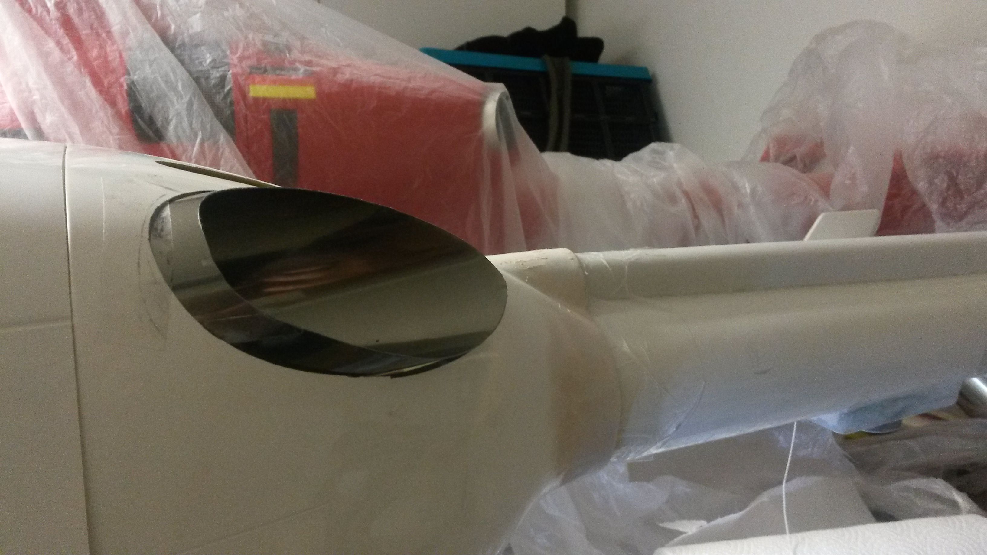

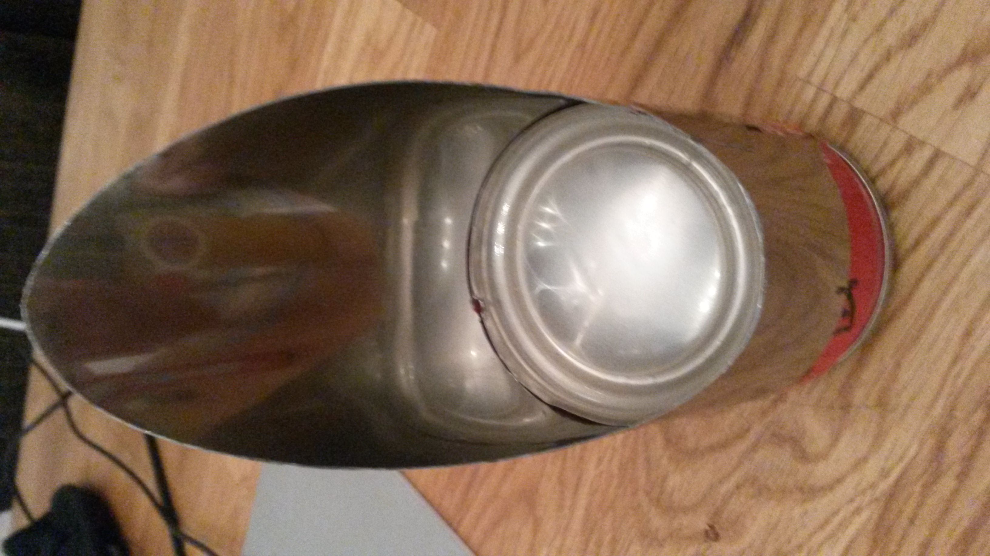

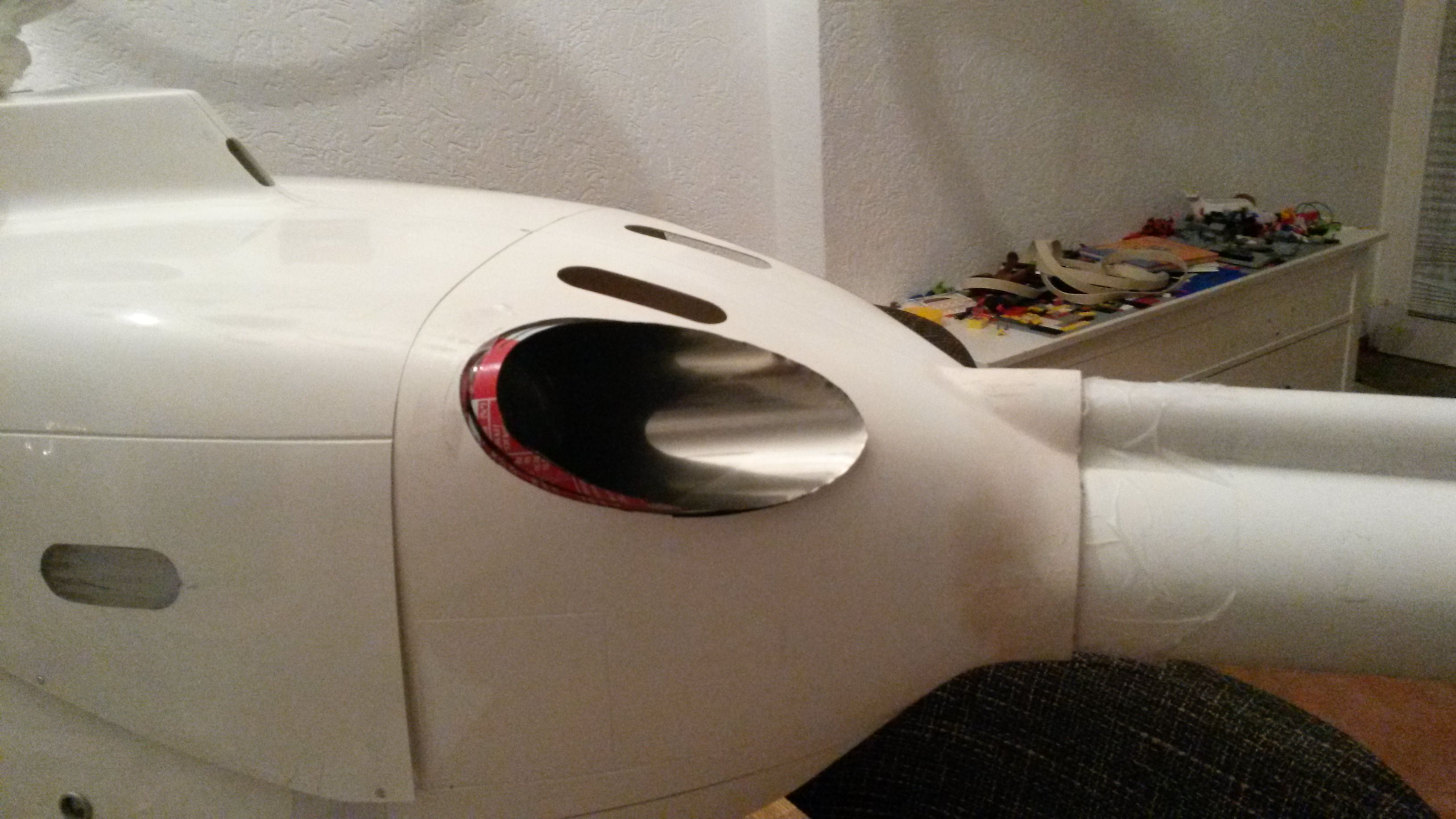

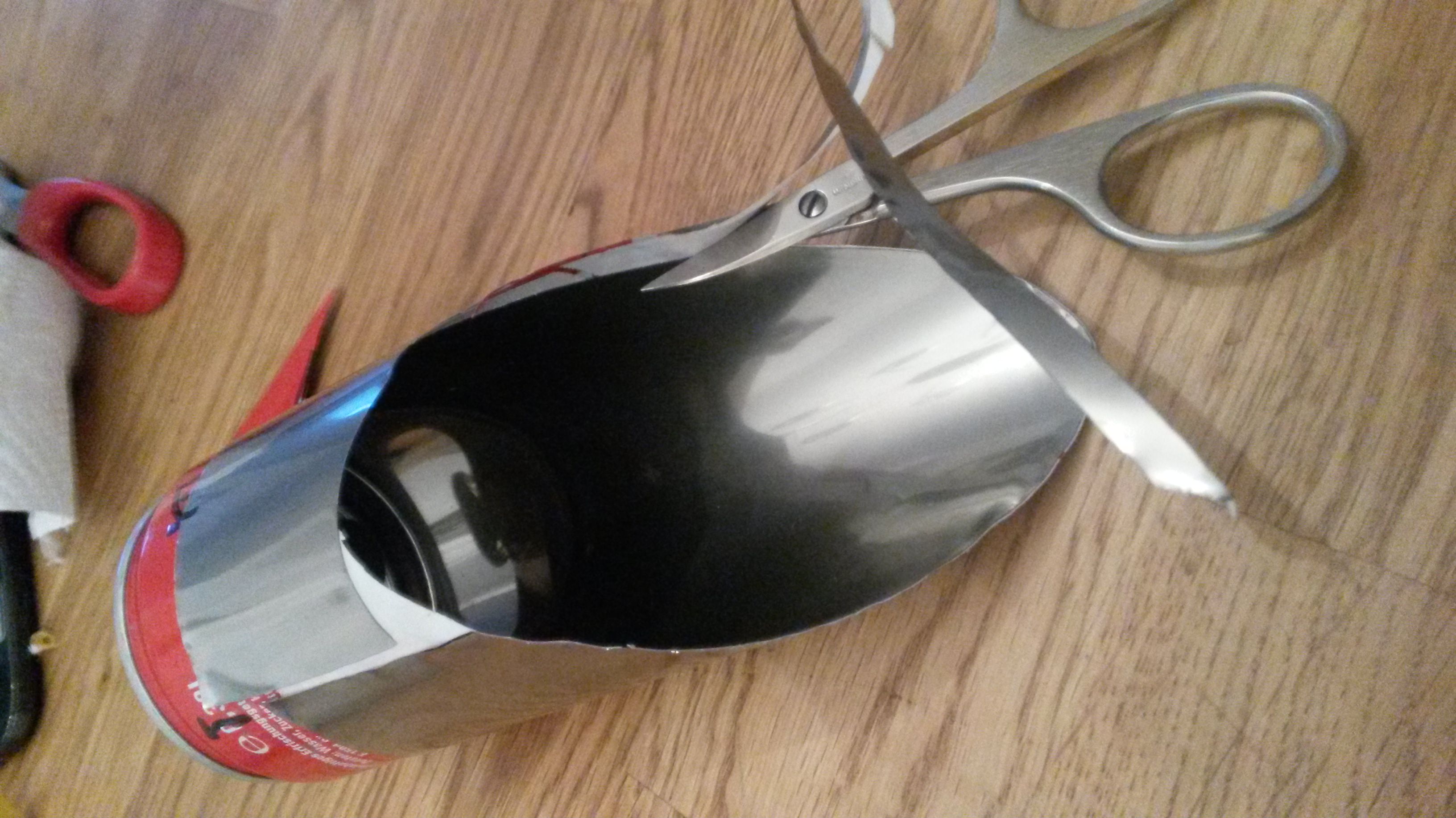

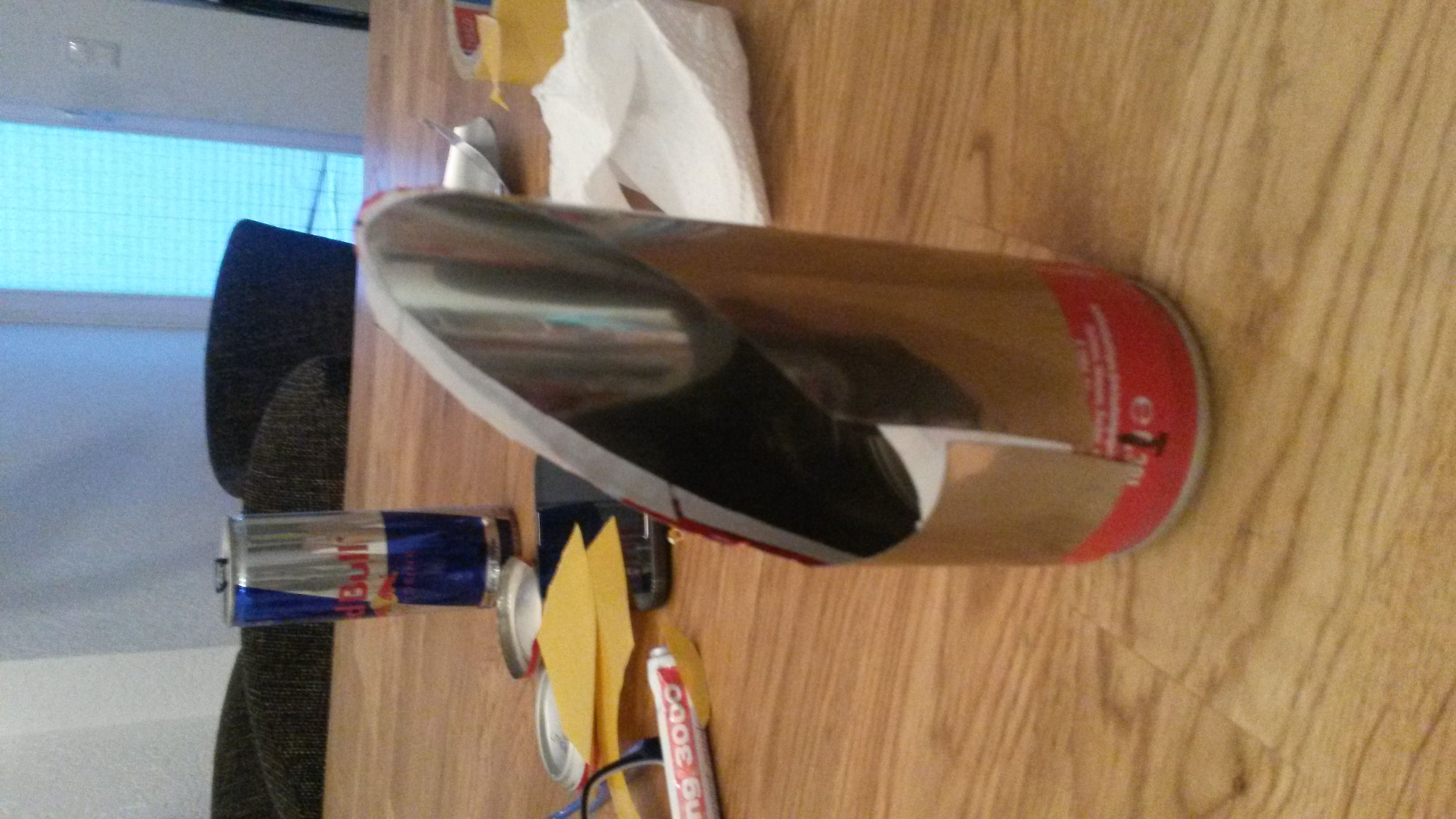

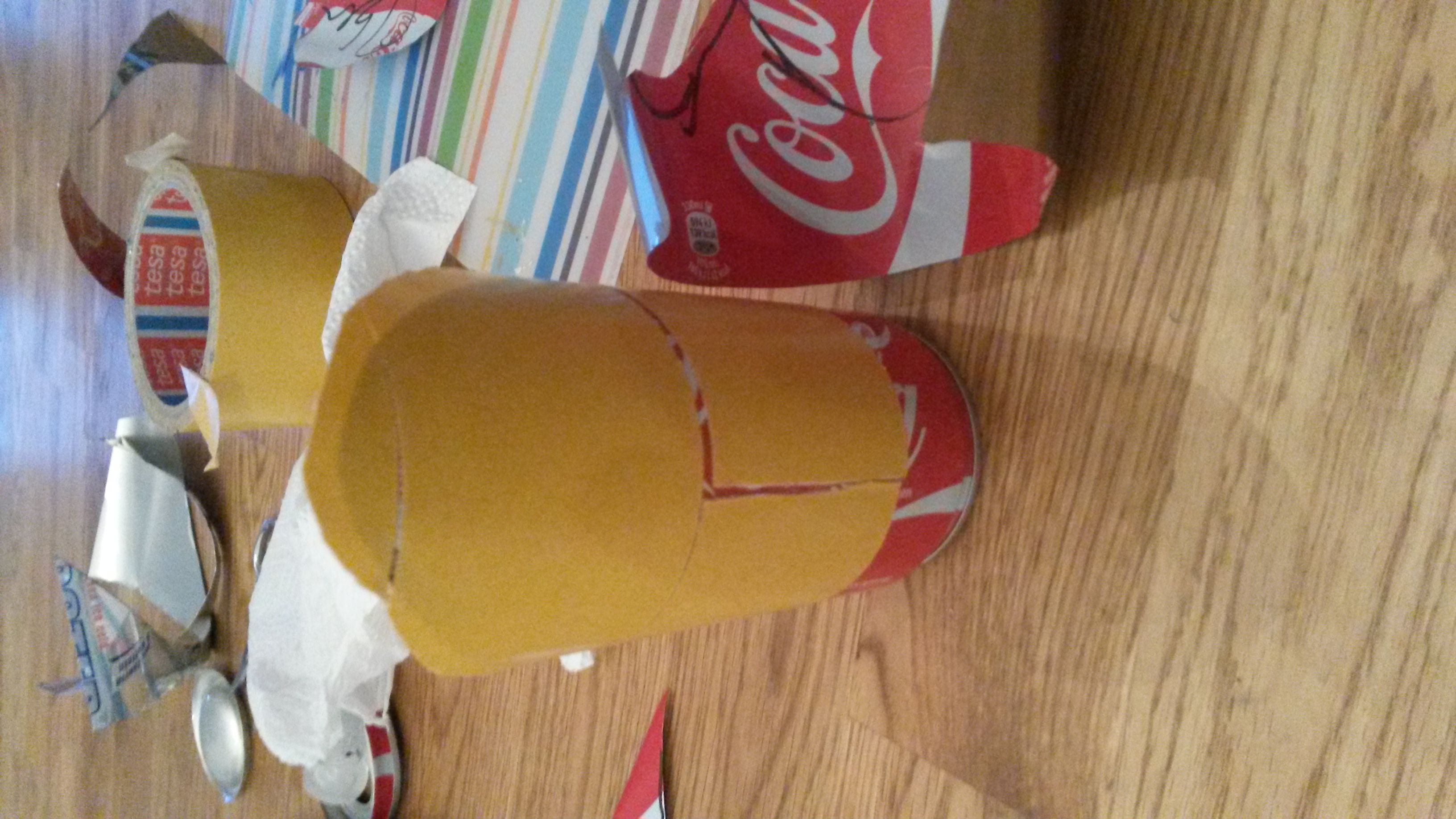

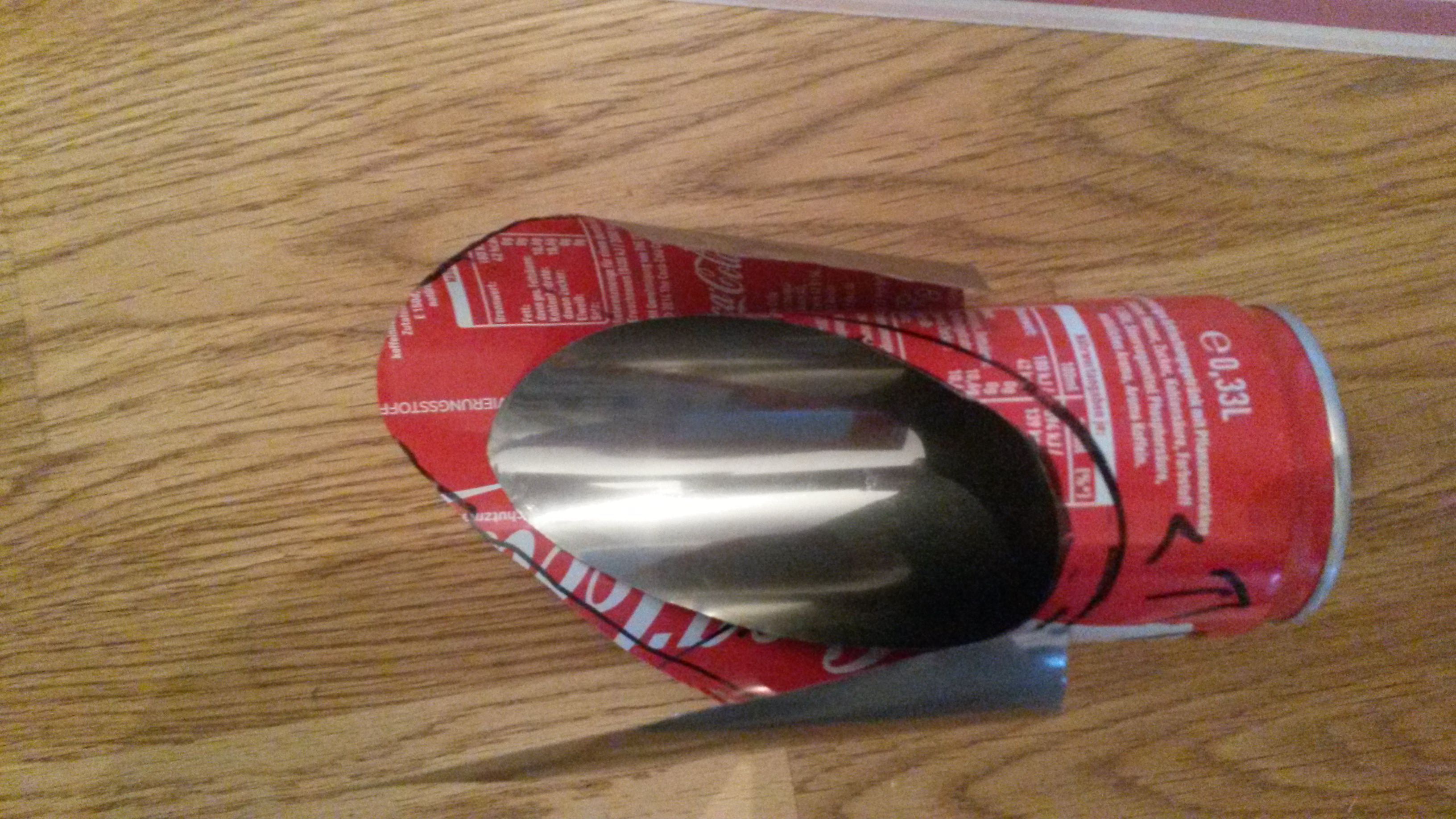

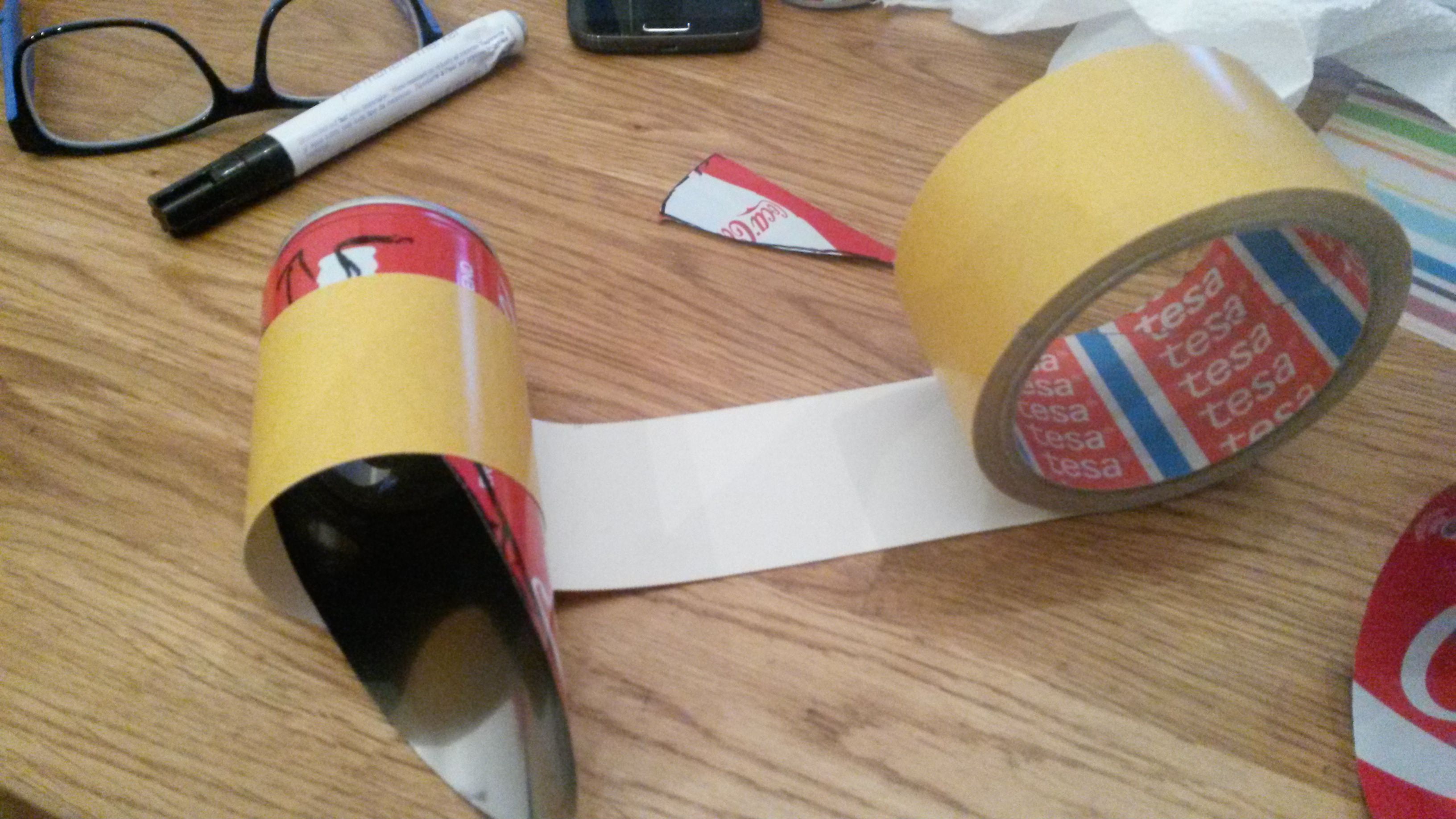

Wie schon gesagt kam nun die Außenseite des Abgasrohres dran. Ich habe die Dose aufgeschnitten und auf links gedrehte. Mit einer Nagelschere kann man das Blech am schönsten schneiden. Die 2. Blechschicht habe ich mit doppelseitigem Klebeband aufgeklebt.
T-REX 550 3G zu verkaufen
Scale: MD 900 NOTAR
yogi149
#69 Re: Baubericht Vario EC 135 Elektro mit Fenestron
Beitrag von yogi149 »
Hi Knut,
super, aber da fehlt jetzt noch was.
das kann man auch aus Dosenblech machen.

I know, bin ich auch schon dran. :(

topknut1
Beiträge: 497
Registriert: 04.03.2008 11:22:31
Wohnort: Duisburg
#71 Re: Baubericht Vario EC 135 Elektro mit Fenestron

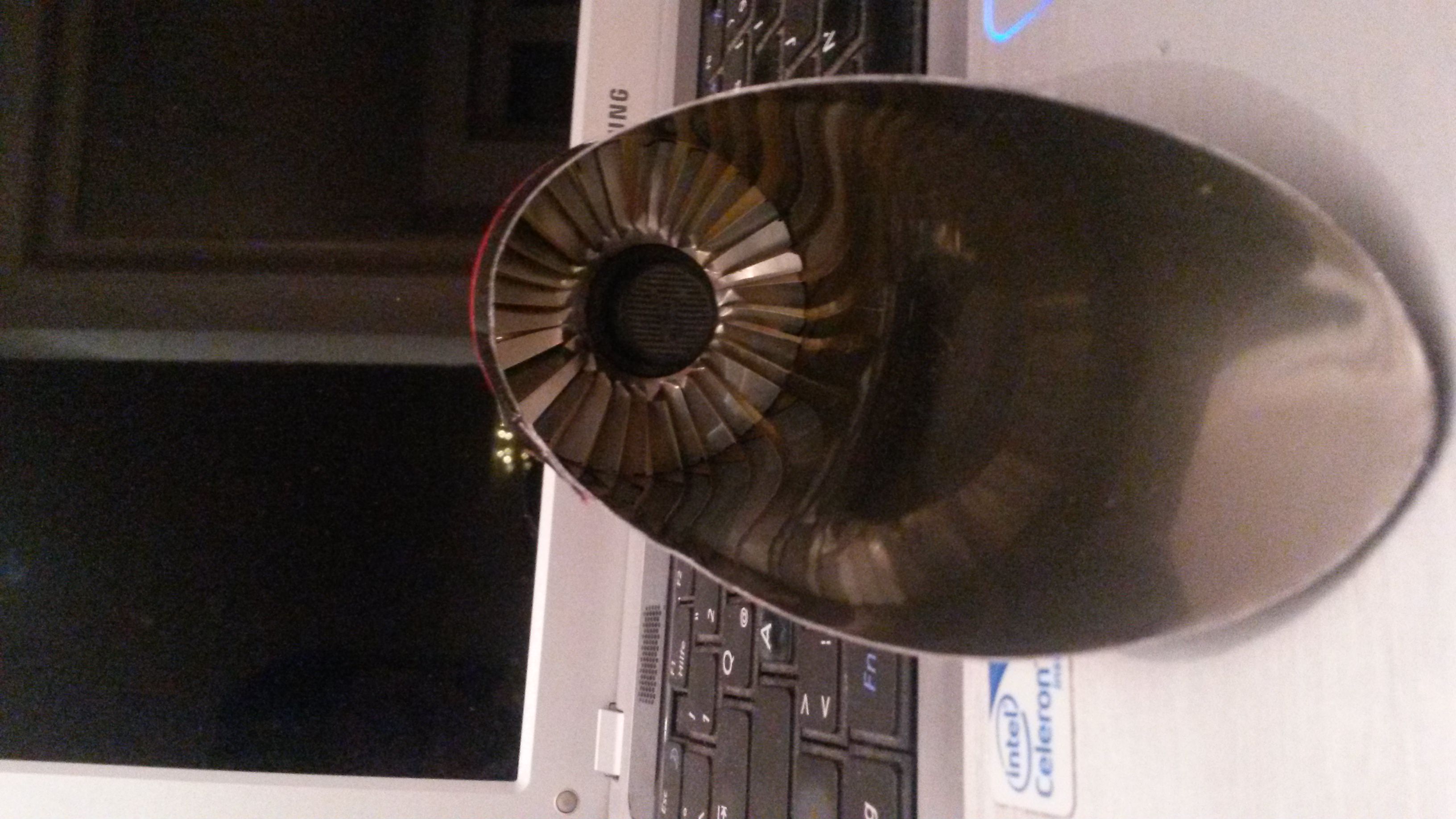

Es gibt ja noch den Dosenboden. :D

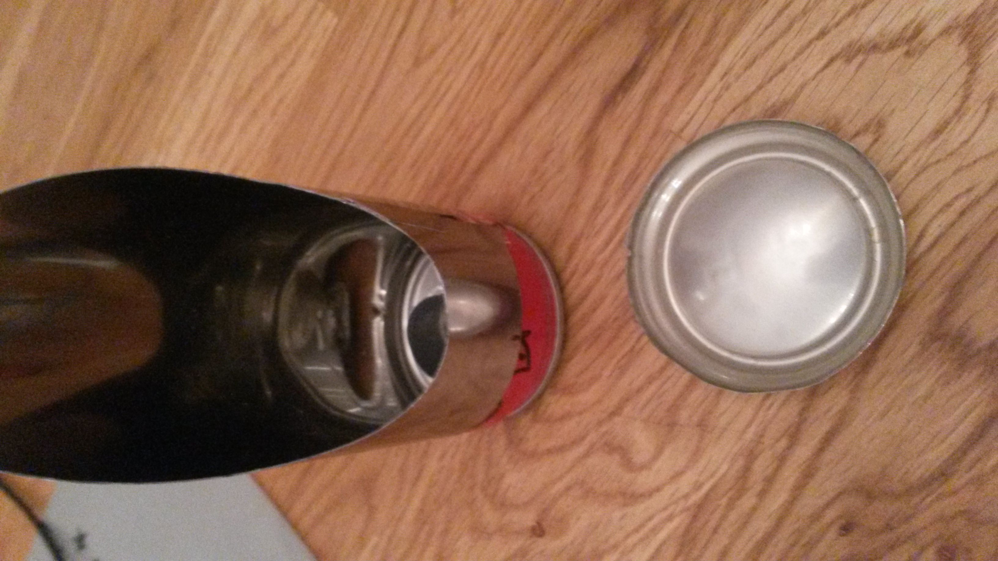

topknut1
Beiträge: 497
Wohnort: Duisburg

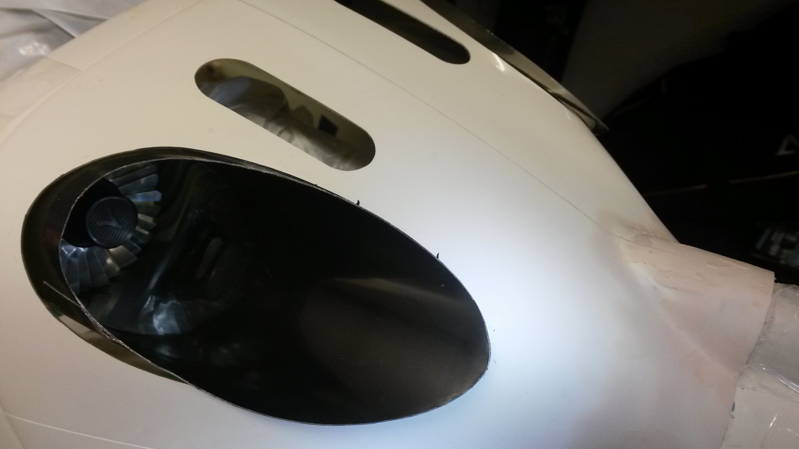

#72 Re: Baubericht Vario EC 135 Elektro mit Fenestron

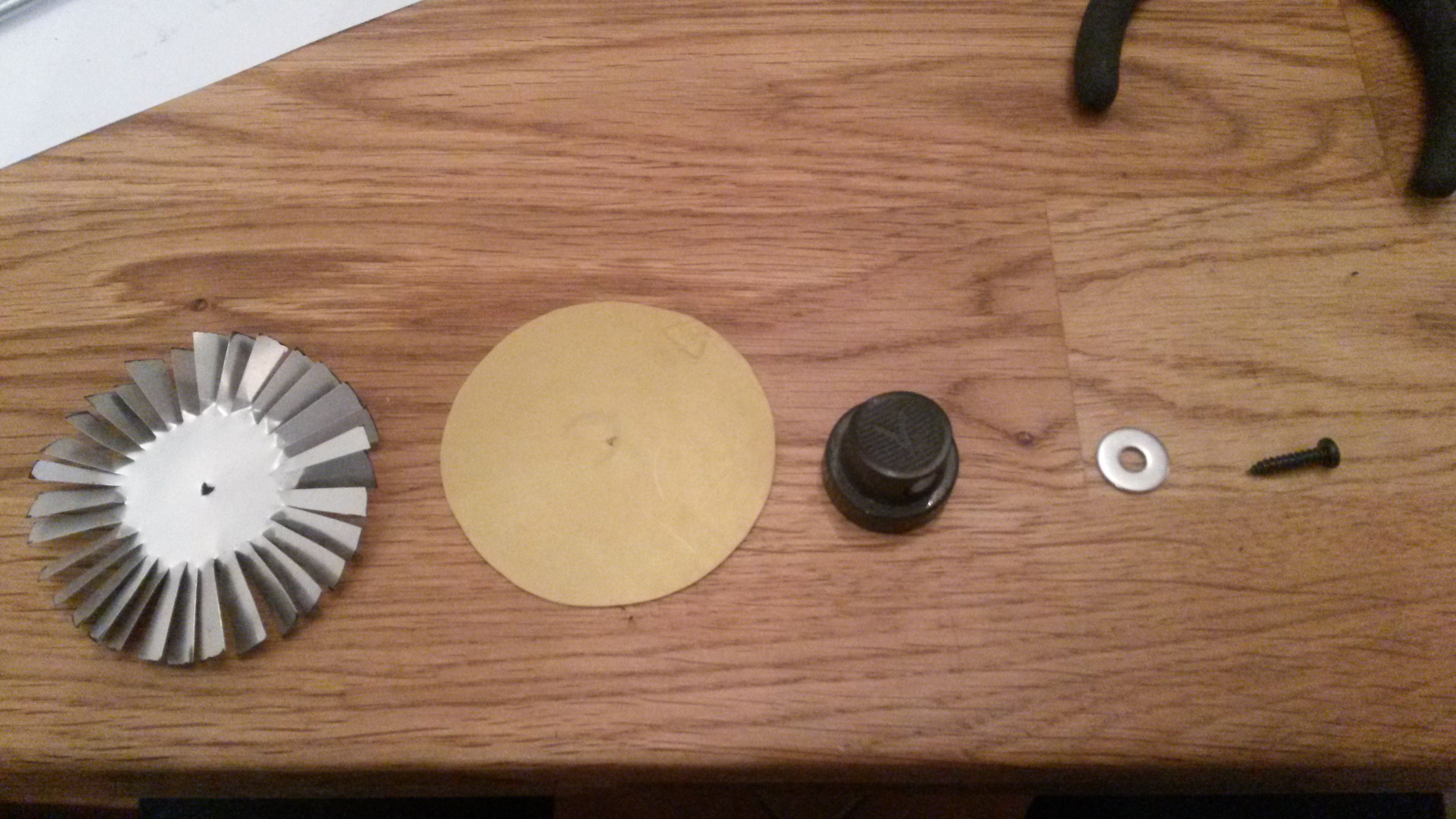

it´s done.
Sogar drehbar und austauschbar.
Ich werde den Sprühknopf noch silber lackieren. :)

yogi149

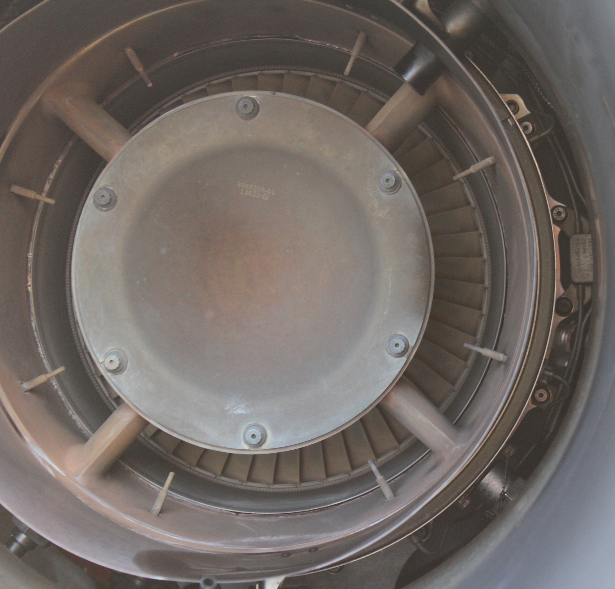

#73 Re: Baubericht Vario EC 135 Elektro mit Fenestron

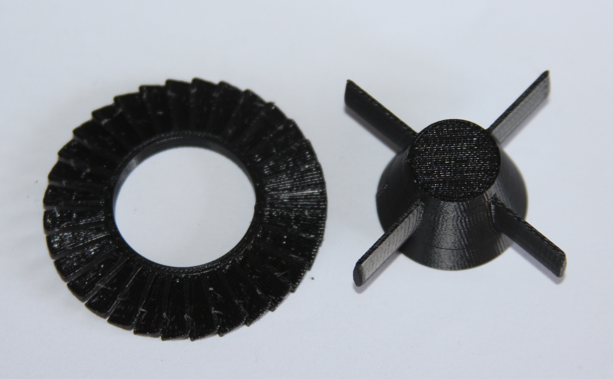

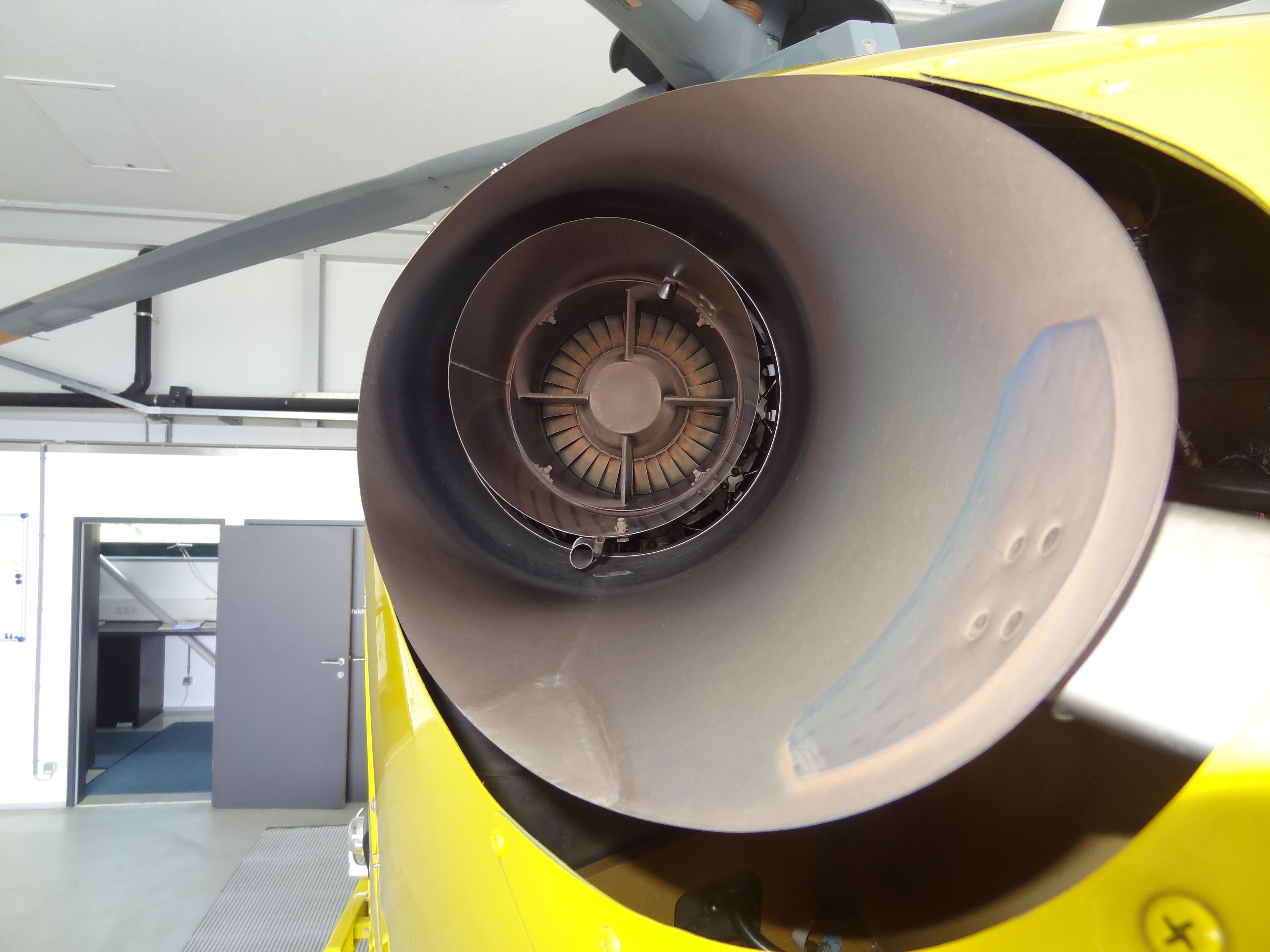

topknut1 hat geschrieben:Sogar drehbar
da dreht sich beim Original aber nix. :wink:
Das ist ein Diffusor.
Dir fehlen noch die Haltestreben.
Genehmigung liegt vor.

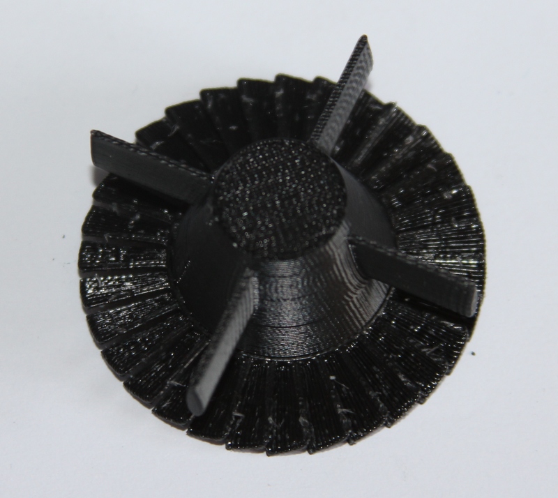

oder die Variante:

Irgendwas wird sich da auch schon drehen da drin... :D
Reicht mir als Detail aber auch dann.
Geile Bilder.

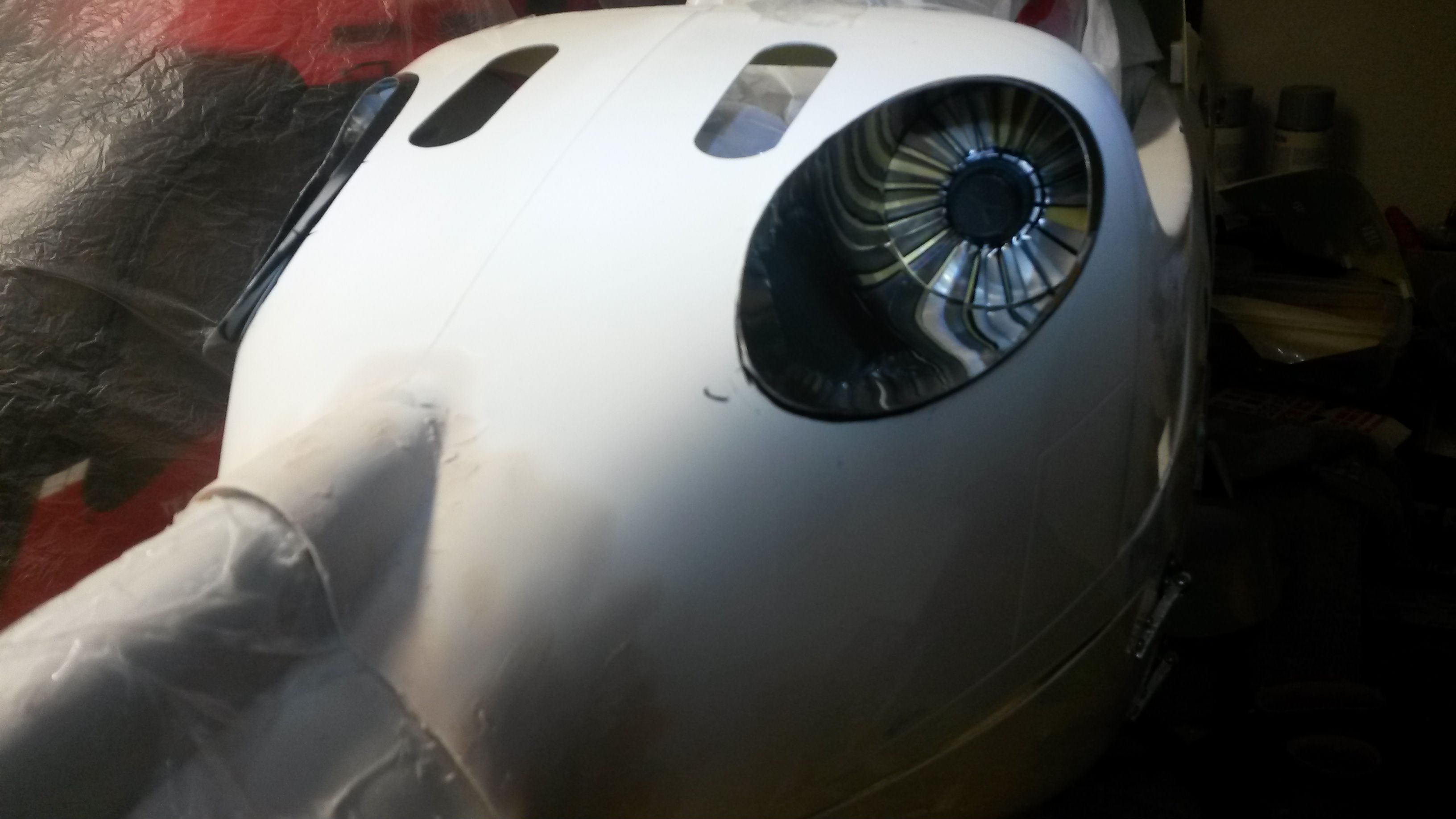

#75 Re: Baubericht Vario EC 135 Elektro mit Fenestron
Noch ein paar Bilder.
