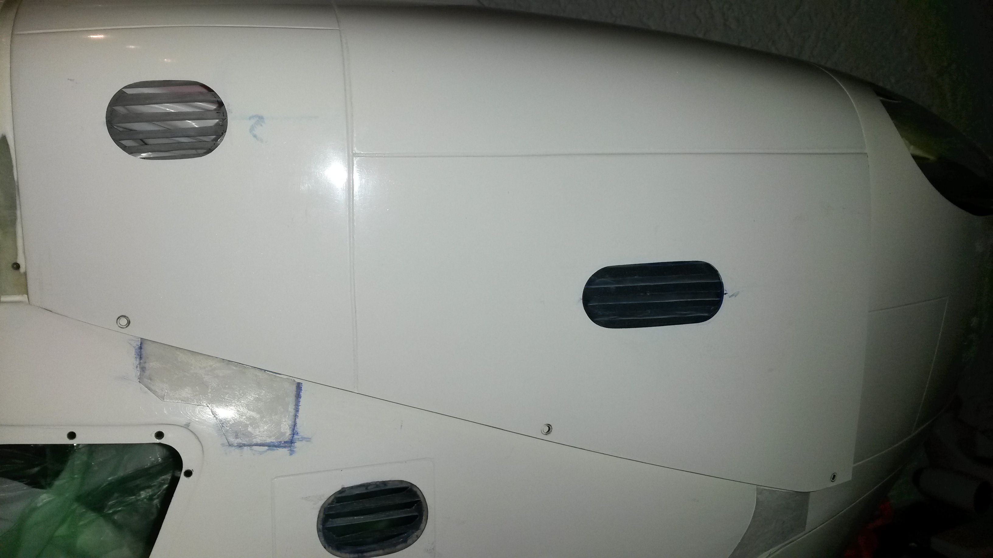

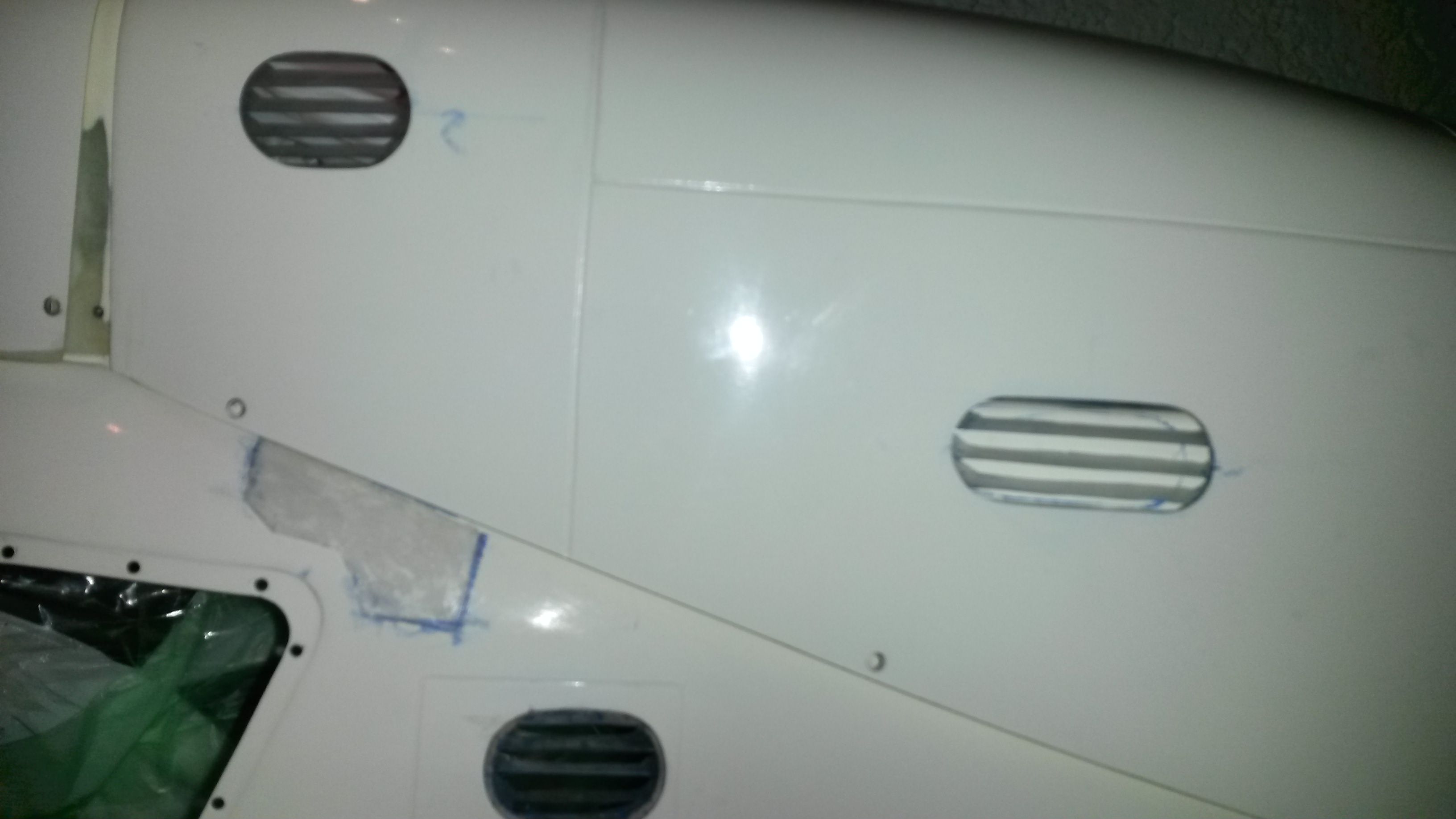

Kennt ihr das? Ich habe jetzt 6 Lüftungslamellen erstellt und mit der Übung wurde sie immer besser und schneller wurde ich auch. Jetzt mache ich die ersten drei nochmal neu und dann bin ich auch zufrieden.

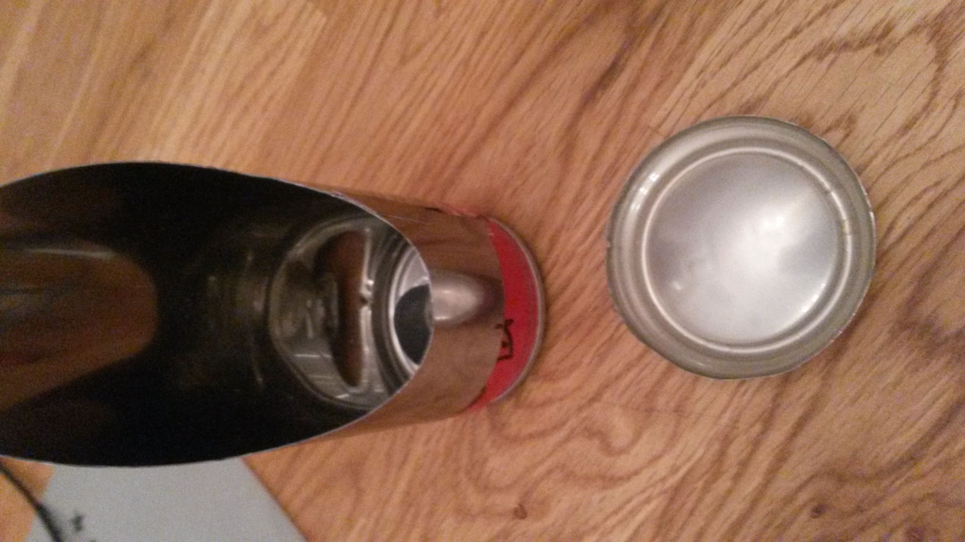

von topknut1

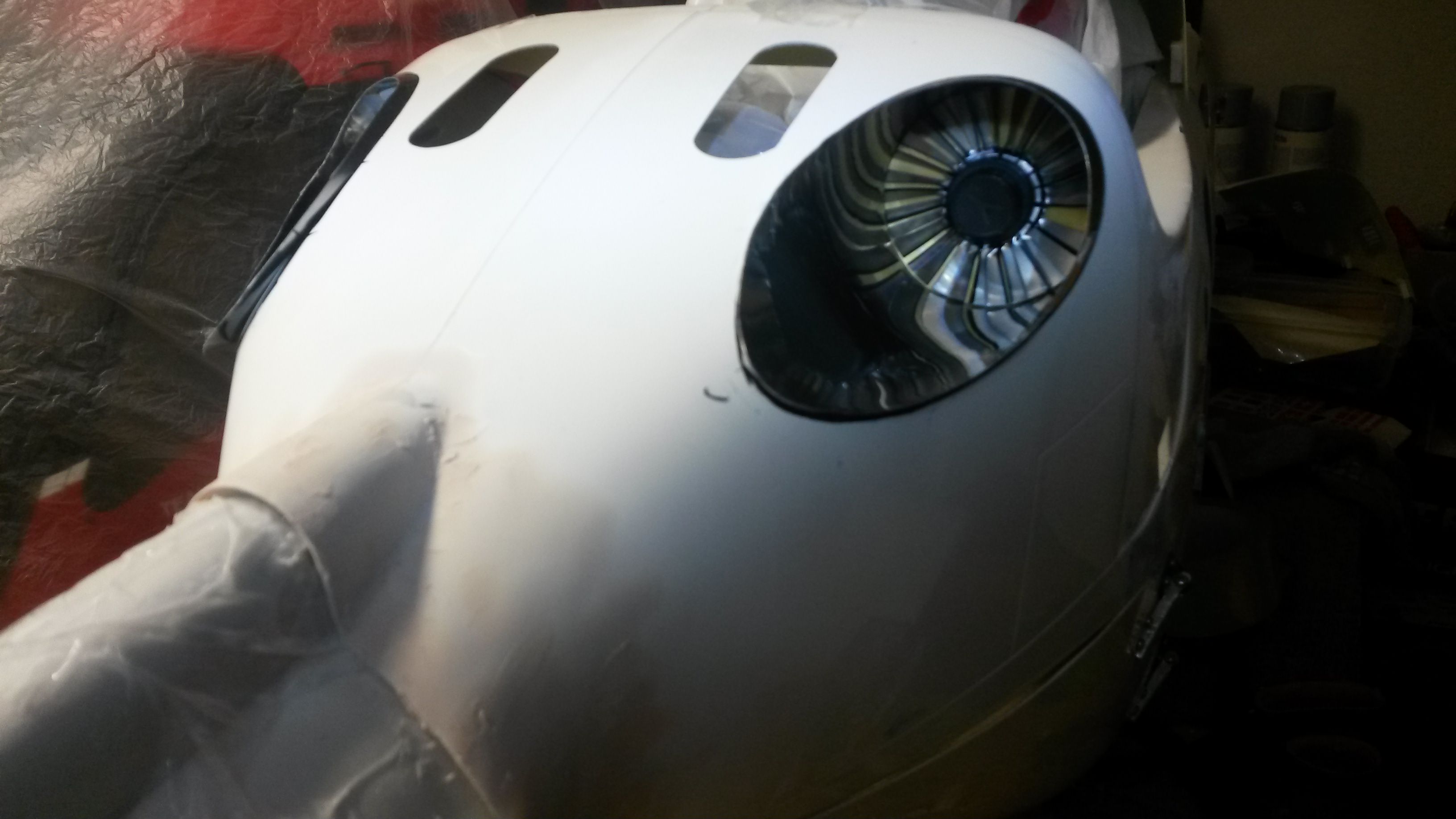

Wie schon gesagt kam nun die Außenseite des Abgasrohres dran. Ich habe die Dose aufgeschnitten und auf links gedrehte. Mit einer Nagelschere kann man das Blech am schönsten schneiden. Die 2. Blechschicht habe ich mit doppelseitigem Klebeband aufgeklebt.

Es gibt ja noch den Dosenboden. :D

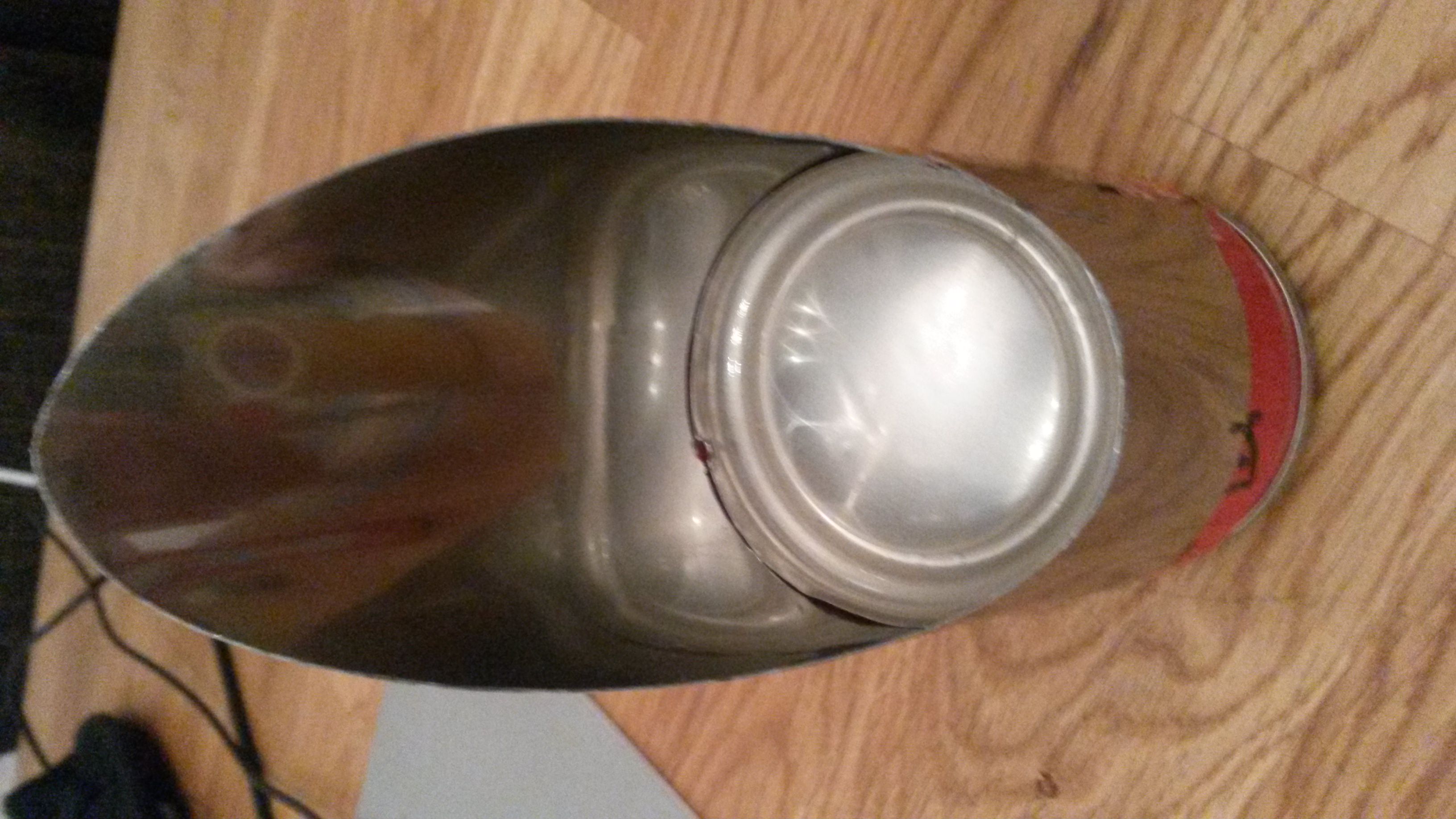

#72 Re: Baubericht Vario EC 135 Elektro mit Fenestron
Verfasst: 10.01.2015 22:03:41
von topknut1
it´s done.
Sogar drehbar und austauschbar.
Ich werde den Sprühknopf noch silber lackieren. :)

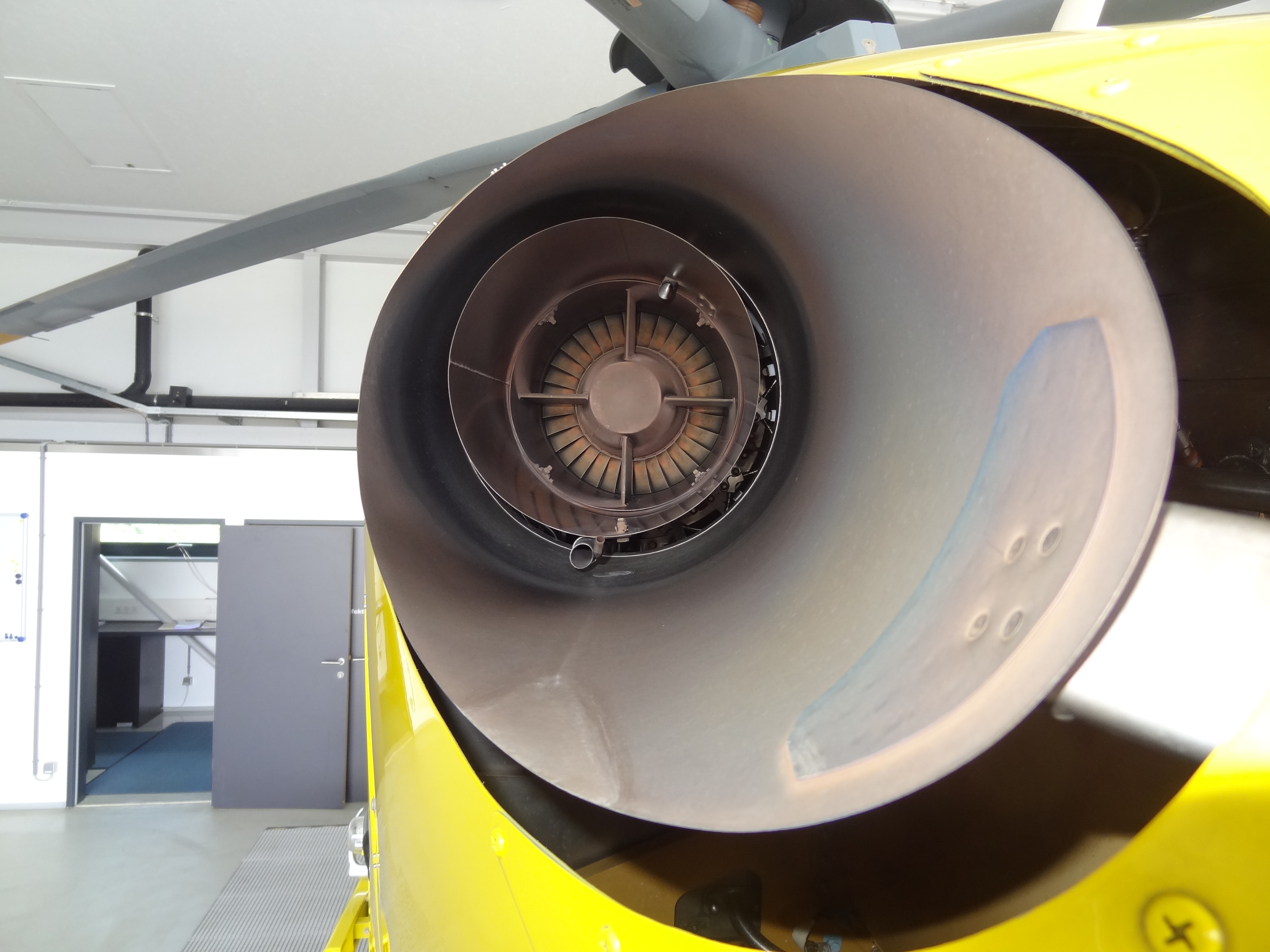

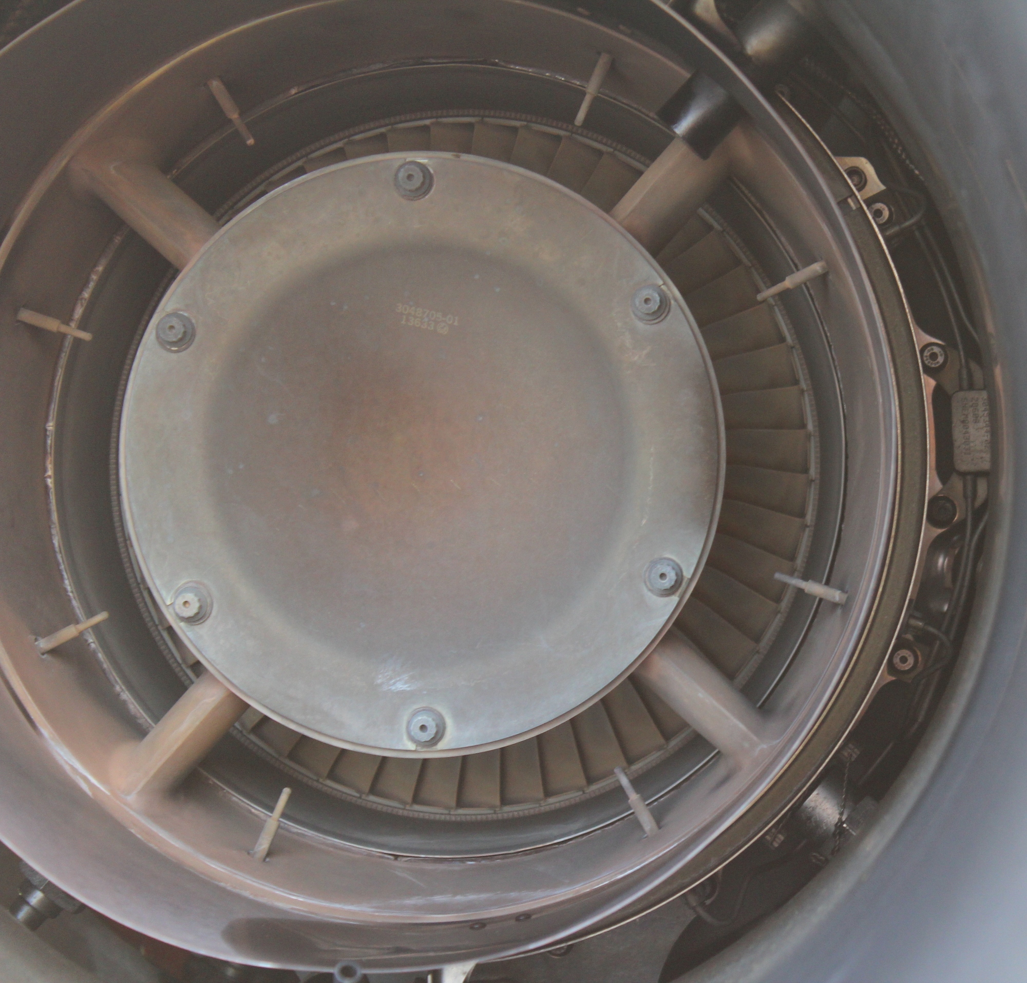

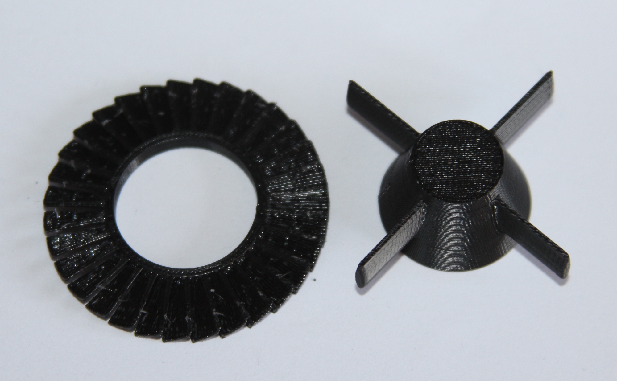

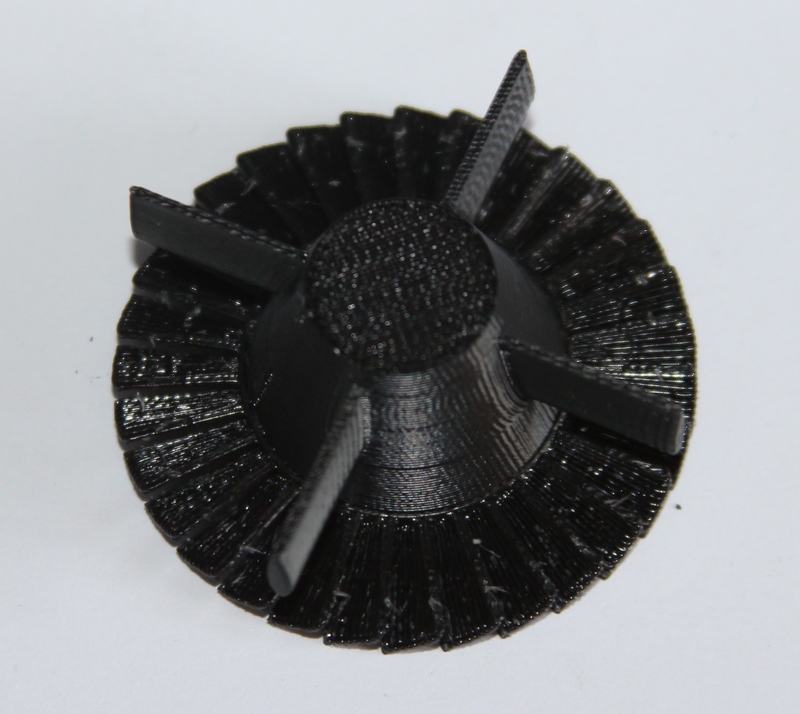

#73 Re: Baubericht Vario EC 135 Elektro mit Fenestron
Verfasst: 10.01.2015 22:26:49
von yogi149
topknut1 hat geschrieben:Sogar drehbar
da dreht sich beim Original aber nix. :wink:
Das ist ein Diffusor.
Dir fehlen noch die Haltestreben.
Genehmigung liegt vor.
TCS EC 135 Detailbilder 23.4.13 072 - Kopie.JPG (1.51 MiB) 1175 mal betrachtet
oder die Variante:
#74 Re: Baubericht Vario EC 135 Elektro mit Fenestron
Verfasst: 10.01.2015 22:57:50
von topknut1
Irgendwas wird sich da auch schon drehen da drin... :D
Reicht mir als Detail aber auch dann.
Geile Bilder.

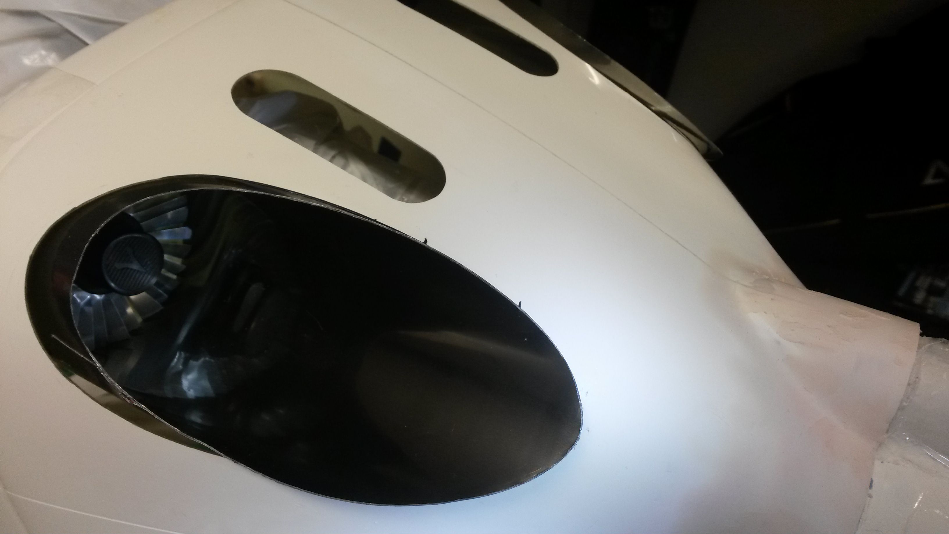

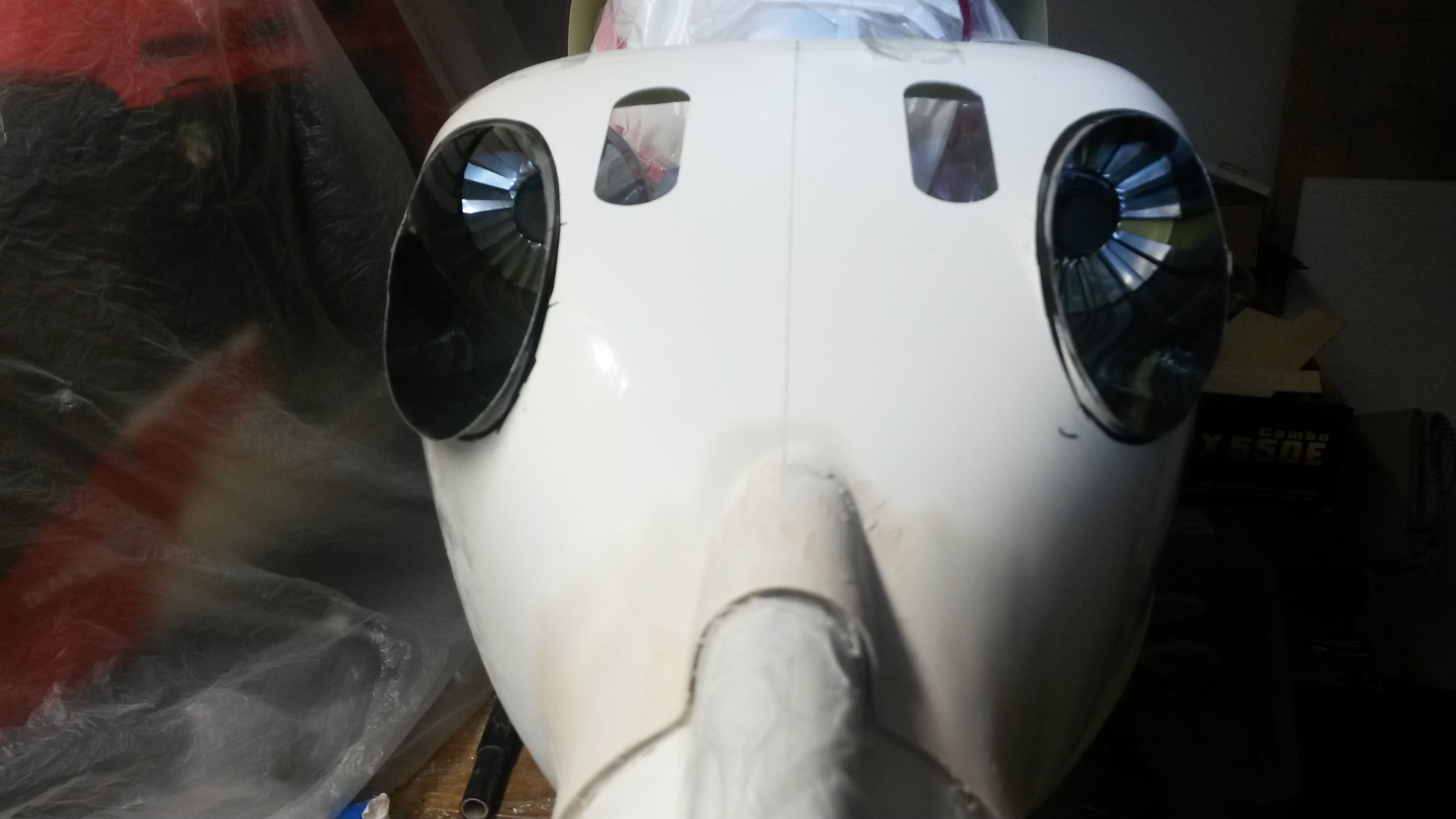

von topknut1
Noch ein paar Bilder.
