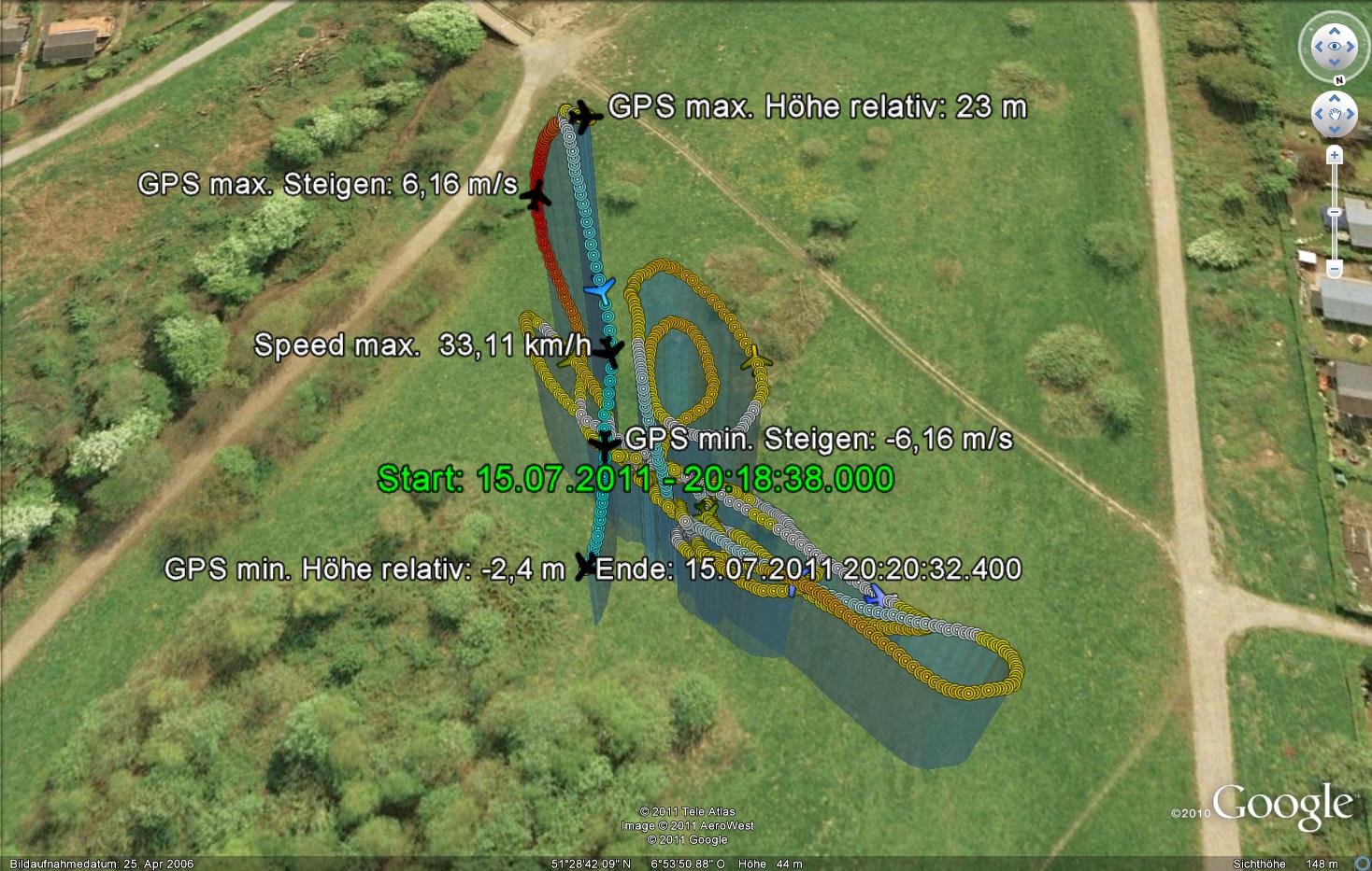

ich komme grade vom fliegen mit meinem mwc
endlich ist alles ok und ich konnt mal richtig schön fliegen.
leider habe ich vor freude vergessen den gps logger beim start ein zu schalten und habs aber zum schluß doch noch schnell im flug gemacht.
unten mal ein bild von dem sanften flug grade.
leider habe ich auch vergessen meinen timer zu betätigen und habe dabei die zeit ganz vergessen. folge war das er mir dann zum schluß aus ca 3 meter höher runter gekommen ist. er ist etwas unsanft auf eine seiner vier streben geknallt. zum glück habe ich nur plaste schrauben benutz, so ist nur eine schraube gebrochen und sonst nix.
besten gruß andy
