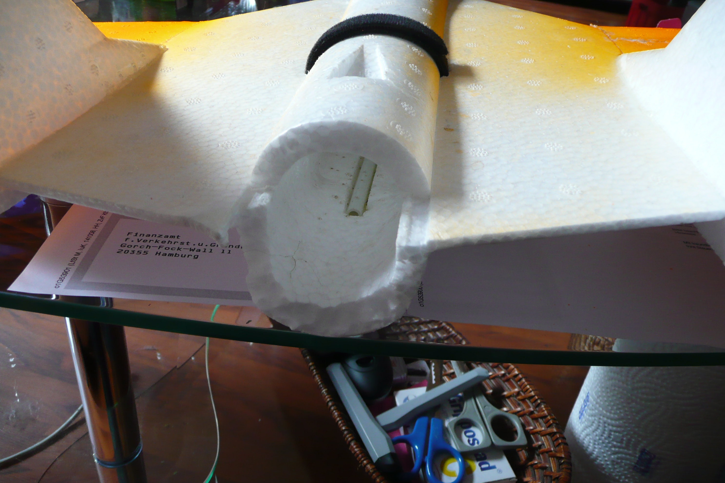

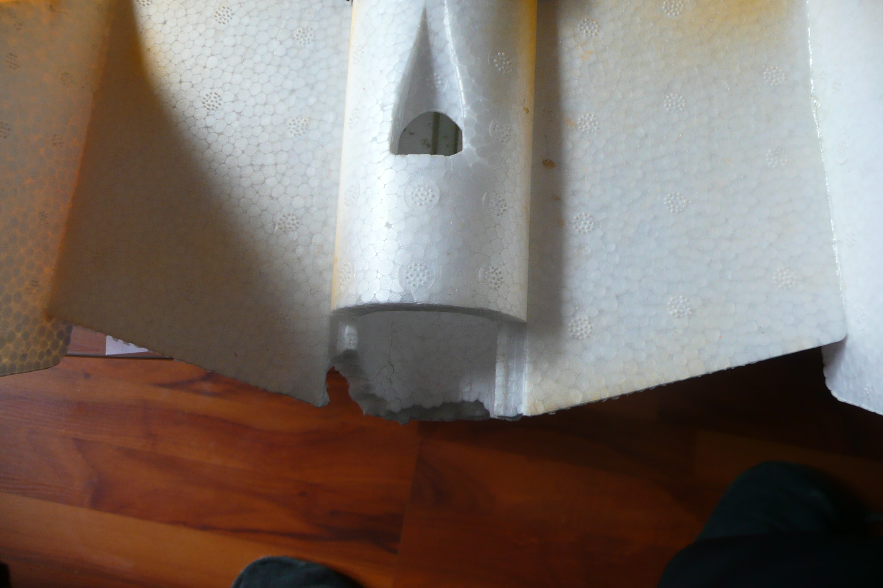

@Kalle:
Das ist vom Heck übrig:
- P1090998.JPG (1.71 MiB) 455 mal betrachtet
- P1100001.JPG (1.62 MiB) 455 mal betrachtet
Aktueller Flugpark:
Aktueller Flugpark:
#6137 Re: Keine Helis Umland Hamburg?

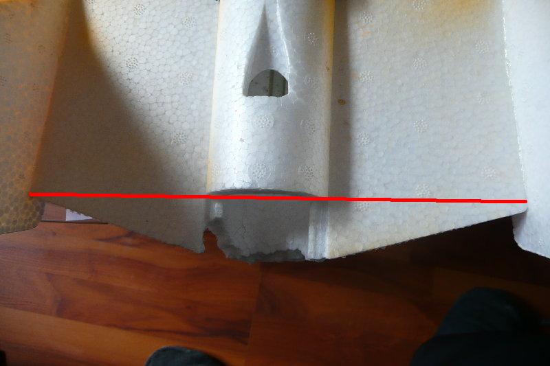

Ok...dann schneid hinten die Tragfläche bündig zum geraden Ende (saubere Kante) ab und harz den Motor mit Träger dort fest.brenner hat geschrieben:Kannst du mir mal ein paar Links geben zwecks Halterung und was ich so zum einharzen brauche? Hab da keine Ahnung. Vor allem Motorhalterung wäre gut.
Den hier in entsprechender Größe (hab grad die Maße nicht zur Hand) hinten dran harzen. Ich hatte 2 Flachprofile noch parallel zum Rumpf verharzt, so daß die am Motorträger bündig anliegen...Motorträger und Flachprofil an der Kontaktstelle ebenfalls verharzen. Während das aushärtet immer mal wieder kontrollieren, ob der Sturz/Vektor noch stimmt.
Damit hat man deutlich bessere Anströmung als mit dem riesen Klops von Original-Motorträger.

Na das hilft schon mal weiter. Danke schon Mal!
dafür sind die Dinger da....
Aktueller Flugpark:
Aktueller Flugpark:
#6141 Re: Keine Helis Umland Hamburg?
Kannst Dir auch einfach ein Stück Sperrholz zurechtschneiden und entsprechend bohren. Nehme mal an, Du hast grad nicht zufällig so nen Träger da... hab ich auch schon gemacht... geht auch sehr gut.brenner hat geschrieben:Ahhh,
Als Harz nimmst einfach 2 Komponenten 30min Epoxy. Das läßt sich gut verarbeiten und hält bombig. Ich hab in Verbindung mit dem Harz immer noch GFK-Matte in grob verarbeitet. Das gibt dem ganzen richtig gut Halt. (Hab ich auch noch reichlich von da, wenn Du was brauchst

danke, also Seku mit Akti geht nicht?
Aktueller Flugpark:
Aktueller Flugpark:
#6143 Re: Keine Helis Umland Hamburg?
Doch geht auch... ist aber ausgehärtet recht spröde...brenner hat geschrieben:danke, also Seku mit Akti geht nicht?
Festere Verbindung ist definitiv Harz. Damit löst sich im Flug sicher nix mehr.
Die Flachprofile kleb ich immer mit Seku und sicher das mit den Resten des angemischten Harzes.
Mir ist es so sicherer.
Muß morgen noch meine EDF Einheit in den Funjet harzen... das muß schliesslich deutlich über 1kg Schub aushalten...
