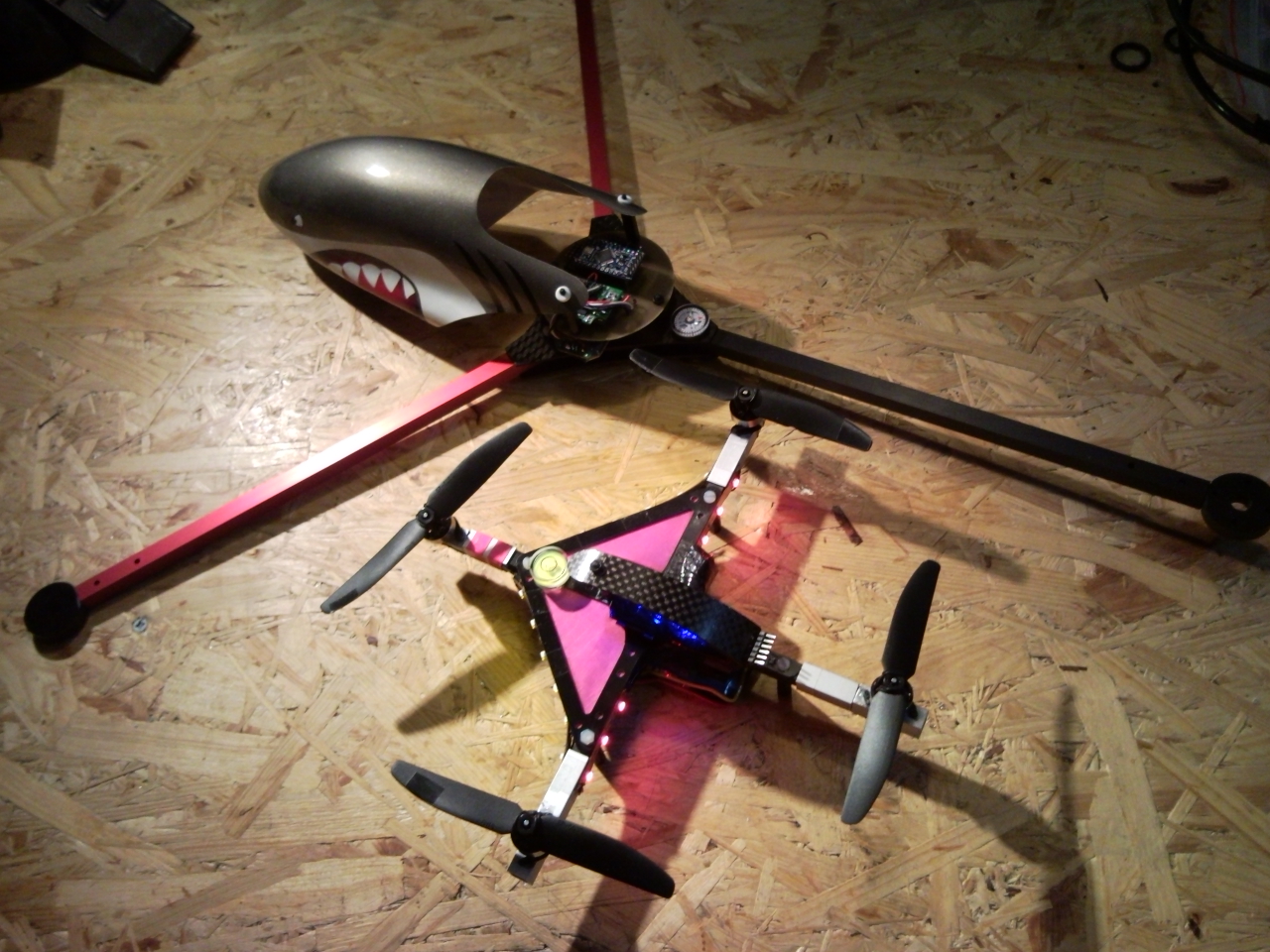

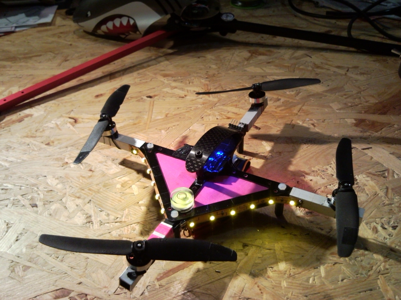

So, hier die finale Version meines Micro WiiCopters. Hab noch einige Veränderungen vorgenommen und ein paar LEDs angebracht.
Daneben der Y6 im Rohbau (wird die nächsten Tage fertig)
Frohe Weihnachten und lasst Euch schön beschenken. Wenn ihr es nicht schon selbst getan habt
Mfg
Tom

Warum fliegt ihr denn alle die Y-Copter mit den "Beinchen" nach vorne? Wegen der Kamera? Oder technisch gesehen besser?
Ich würde das Teil eher wie ein Pfeil fliegen....also genau anders rum...sieht windschnittiger aus.
