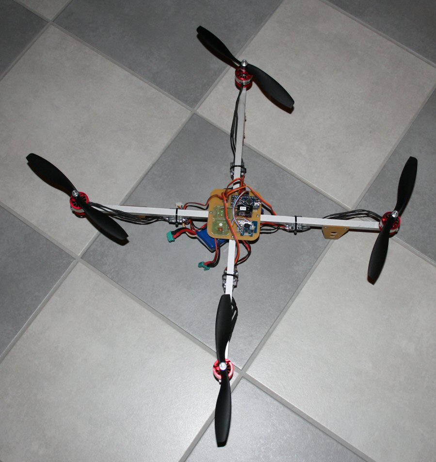

Bei uns wurde auch Weihnachten einen Tag vorgezogen. Heute kamen die Motoren und Regler.
Alles läuft schön ruhig. Allerdings schaukelt er sich extrem auf. Wenn ich ihn in der Hand halte und etwas Gas gebe und ihn dann bewege, dann schlägt er extrem aus. Die PID Werte sind noch original. Werde mich mal damit beschäftigen. Was habt ihr so eingestellt. Spannweite 47cm Achse-Achse und die Emax CF2822 mit den 8x4,5 Props. Regler 12a Hobbyking, die blauen.

Er schwebt. Er hat wohl eben das festhalten nicht vertragen. Etwas ausgetrimmt und er schwebt im Autolevelmode ziemlich gut. Ohne ist er im Raum (3x4m) nur schwer auf der Stelle zu halten.
P.S. Strom im schweben 8-8,5 A, Gewicht 565 g mit 3S 2200er Akku.

#644 Re: Der WII-Copter ( Selbstbau-Projekt )
Wenn ich mich recht erinnere, sind die Trimmungen im Autolevel und Normalmode unterschiedlich . Am besten wäre dann das mit ner Flugphase umzuschalten, damit du unterschiedliche Trims einstellen kannst.

Crizz hat geschrieben:Wenn ich mich recht erinnere, sind die Trimmungen im Autolevel und Normalmode unterschiedlich . Am besten wäre dann das mit ner Flugphase umzuschalten, damit du unterschiedliche Trims einstellen kannst.
Die Servomitte war etwas verstellt, da ich einen anderen Empfänger genommen habe. Diese sind jetzt wieder in der Mitte.
